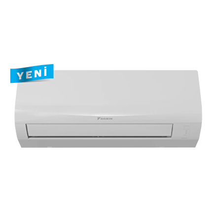

Merhabalar günlük olarak oturacağım odama klima almak istiyorum, salonum da ortalama 25 m2 ve klima almayı düşünüyorum.
1- Kuzey cephe
2- Antalya Manavgatda ikamet ettiğimizden dolayı doğalgaz yok ve hem yazın soğutmada hemde kışın ısıtmada kullanacağız.
3- Zemin kaplaması fayans
4- 4 adet cam ve balkona çıkan kapıda da 1 tane olmakla beraber 5 cam var.
5- Pvc tek cam
6- Günde güneş gördüğü saat sayısı max 3 saat
7- Yeni evleneceğimiz için şuanlık 2 kişi yaşayacağız.
8- Yerden tavana yükseklik 280.
Şu iki model arasında kaldım hangisini önerirsiniz.

Merhabalar, sizden birkaç detay daha isteyeceğim:
  • Eviniz müstakil mi? Müstakil ise dam veya çatı durumu nedir ve yalıtım var mı?
  • Eviniz apartman dairesi ise giriş - ara - çatı katta mı?
  • Pencerelerin ölçüleri nelerdir?
Pencereler tek cam olduğu için ısı kaybınız fazla olacaktır. Bu sebeple 12.000 BTU sınıfındaki cihazlar sınırda kalabilir. Duruma göre 15.000 BTU da önerebiliriz.
Daikin düşünüyorsanız Shira Eco ve üzerine bakmanızı öneririm. Mitsubishi Heavy markasının güncel ve R32 gazlı modellerine de aşağıdaki bağlantıdan ulaşabilirsiniz:
https://form-mhiklima.com/tr/kategori/split-mitsubishi-heavy

Merhabalar, teşekkürler cevapladığınız için.
* Evimiz müstakil değil.
* Garaj üstü 1. kat.
* Boy 1.50, en 1.00 mt
Keşif yaptırdım daikin ve mitsubishi servislerine 12.000 BTU klimanın çok rahat yeteceğini söylediler. Ben sadece en üstte gönderdiğim linklerden 2'si arasında kaldım hangisi almamı tavsiye edersiniz. İkiside 45 k civarında fiyat olarak aynılar çünkü.

Rica ederim, Daikin alınacaksa Shira Eco ve üzeri bakılmalı. Bu sebeple, iki seçenek arasından Mitsubishi'yi tercih etmek daha mantıklı olacaktır.

Detaylara tam olarak hakim değilim ama Mitsubishi Electric markasının çoğu modeli yerli üretim. Hakiki Mitsubishi almak için Kirigamine Zen ve Legendera modellerine yönelmek lazım ki onların da fiyatları epey yukarıda. İlla bu markadan klima alınacaksa en azından Noviro modeli tercih edilmeli bence.
Mitsubishi Heavy klimaların da üretim yeri, yanılmıyorsam Tayland olmalı. Bir de Form Grubu'nun müşteri memnuniyetinin daha önde olduğunu düşünüyorum. Bu markanın klimaları da genel olarak başarılı ama özellikle Premium Serisi (SRK - ZS) ve Diamond Serisi (SRK - ZSX / SRK - ZR) oldukça kalitelidir.
Daikin'in de çoğu modeli yerli üretim. Siesta Sensira ve Sensira modelleri de oldukça giriş seviye oldukları için pek önerilmiyor. Daikin markası tercih edilecekse Shira Eco ve üzerindeki modeller memnun edecektir.

Mitsubishi Heavy de ZSP serisinin üzerine çıkmakta yarar var çıkarıyorsunuz midea xtreme save veya aynı ürün olan bosch un 3000i sini seçebilirsiniz
