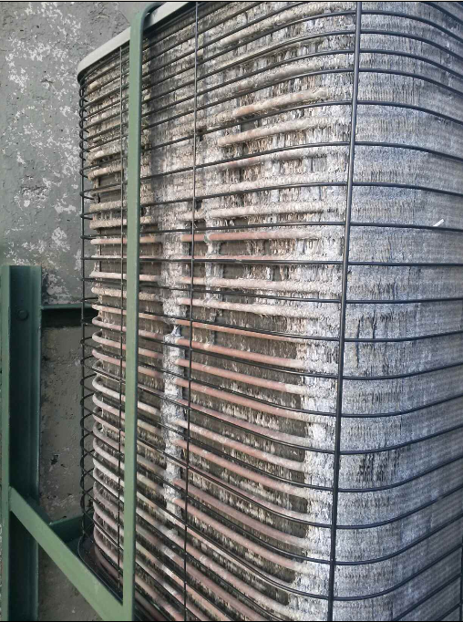

Sevgili @mbirol ustamızın Klimaforumundaki şu konuda açıklamalarını da göreceğiniz üzere yağmurdaki asitin alüminyum ve bakır üzerindeki etkisini net şekilde sergilemiş.
İşte yılların etkisini görebilmek ve sizleri DENEK olmaktan kurtarabilmek adına halen bu klimaları gündeme getirmiyoruz.
