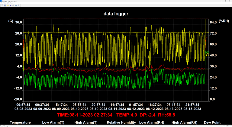

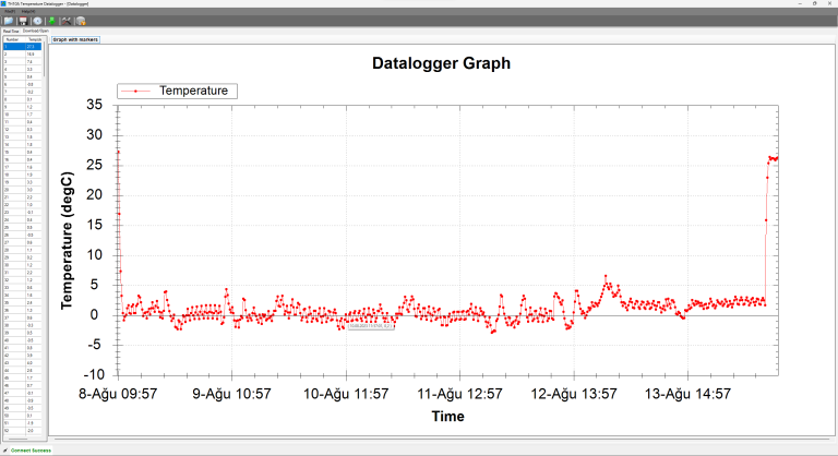

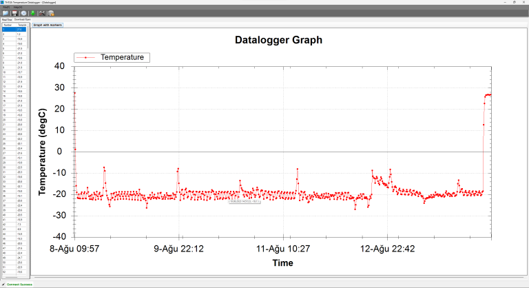

Buzdolabımız son 300 500 1500 yılın en sıcak Temmuz ayında 38kw elektrik tüketti kıymetli dostlar.
Kompresör gövde sıcaklığı genel ortalama ile 67 derece dolaylarındaydı
Sıfır derece bölmesi
Donduucu bölme
Soğutucu bölme gayet stabil en azından bu segment bir dolap için
Donduucu bölme
Ekli dosyayı görüntüle 6451Ekli dosyayı görüntüle 6452Ekli dosyayı görüntüle 6453

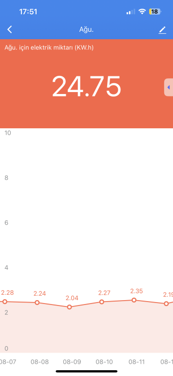

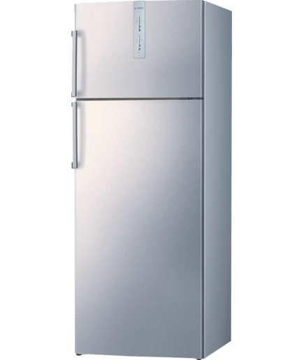

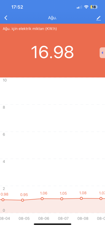

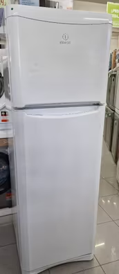

Ben de tesadüf 2 adet buzdolabımın tüketim değerlerini ölçüyordum. Bir tanesi eski tip statik diye adlandırılıyor sanırım ariston hotpoint indesit(df01x idi galiba modeli), diğeri bosch buzdolabı. Modellerini tam hatırlayamıyorum o nedenle resim ekleyeceğim. İlginçtir bosch buzdolabı günde 2 kWdan fazla harcıyor diğer ariston hotpoint ise günde ortalama 1 kW harcıyor(bunun kapağı gün içerisinde çok fazla açılmıyor.)
Sanırım sizin bu buzdolabı yeni inverter olduğu için neredeyse yarı yarıya tüketim mevcut.
not: buzdolabı +5 dereceye ayarlı ama içini 2 gündür wifi termometre ile ölçüyorum 9.9 ila 10.5 arası değişiyor 2 dolapta.
Adem bey harika bir test olmuş. @Adem Helvacı
Ekli dosyayı görüntüle 6455Ekli dosyayı görüntüle 6456Ekli dosyayı görüntüle 6458Ekli dosyayı görüntüle 6459

+8 derecenin üstünü gördüğünüz ve bu değerde sürekli gördüğünüz dolaplarda bir anormallik olduğunu düşünmelisiniz. Ya bulunduğu ortalım dış sıcaklık basıncına yenik düşüyordur ya da soğutma sisteminde sıkıntı vardır.
Ben buzdoaplarında da btu ve m2 hesabı yapmayı tercih ediyorum öyle daha anlaşılır oluyor :D
Buzdolabının iç hacminin ölçüsünden alan bilgisi ve kompresör bilgisinden de kw değerine btu ya çevirip hesaplama yapıyorum kendimce :)
Sizin kompresörler ne mesela merak ettim şimdi :) Bir de dolabın tam modeli nedir?
