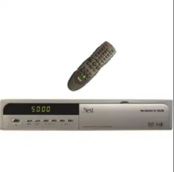

@hkncrk bendeki cihazın internette fotoğrafını bulmak bile zor o kadar eski :)
