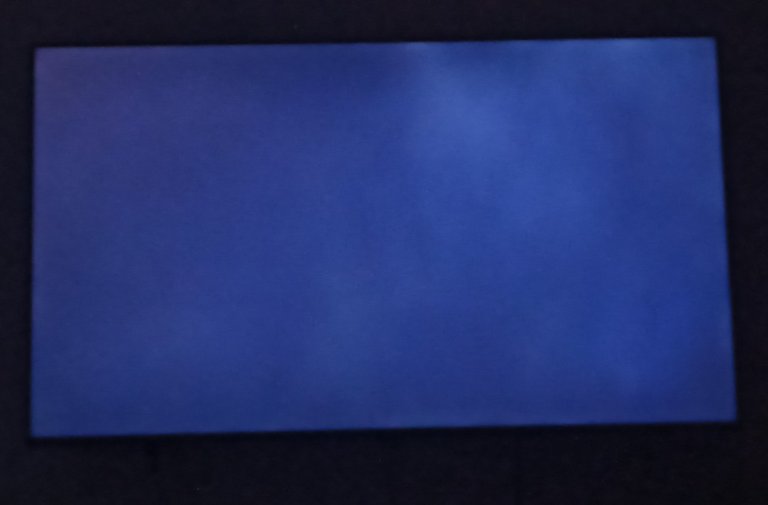

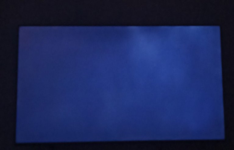

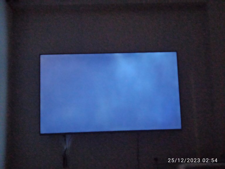

Herkese iyi geceler,
Bunlar arka arkaya çektiğim fotoğraflar.
Gerçi boyut yüzünden sadece bir tane yükleyebildim.
Gece ve karanlık renklerde daha belli oluyor. Yeni aldık. Sizce ne yapmalıyım?

İlk foto kötü. Diğer 3 fotoya göre tolere edilebilir.
Sizin gözünüzle gördüğünüz hangisi. Onu bilmek lazım.
Üçü de aynı yerden çekildi. İlk fotoyu özellikle belli olsun diye ayarlarla oynayarak netleştirdim. Tam karşısından bakınca daha az belli olsa da ben anlayabiliyorum. Evde kimsenin şikayeti yok.
Fotoğraflarda kadraj yanılsaması yoksa kendi gözünüzle fotoğraftakiler gibi ya da daha kötü bir vaziyet görüyorsanız direkt değişim isteyin.
Değişim mantıklı. Bakalım ne diyecekler servisten.

Servisten gelen hatta servis değil; VESTEL Müşteri Hizmetleri:
Siyah resim ya da durağan görüntüde bunlar normal hata olarak kabul edilmez. Hareketli görüntüde bunlar varsa o zaman sorun olarak değerlendirebiliriz.
Bunlar gerçekten -yazmak istemiyorum buraya- işi bilmiyorlar... Bir de bunu teknik ekipteki adam söylemiş. Mühendis yani...
Video dediğin şey resimlerin arka arkaya hareket ettirilmesi, hareketli resim.
Aynısı olacak zaten. Birkaç tane test videosu buldum. Akşam onları açıp video çekip WhatsApp hattına ileteceğim.
Siz bu konuda ne düşünüyorsunuz? Tecrübesi olan VESTEL ya da bu konularla alakalı yazan olursa sevinirim.
@Adem Helvacı @Murat ALA @Tesla @Fikoloji
Selamlar.
Aslında mühendis dediğiniz, mühendis değiller. Teknik ekipte bu işte tecrübe sahibi yada tecrübeye açık, öğrenme aşamasındaki kişilerdir.
Ben bu konuda iki yönlüyüm onuda anlatayım.
1. Si artık eski kalite yok nerede ise 0.5 mm daha ince olan bir cam tabakanın özellikle anti glare 3 ten düşükken arkadan ışık vurduğunda kusurlar çikarki bız ozellikle @Tesla hocamla 55 üstü pek önermeyiz. Çünkü yüzey alanı yüksek ve kusur daha fazla oluşur yada oluşma ihtimali yükselir.
Evet o ışık suzmesi, IPS parildamasi, bulutlanma gibi durumlar arka planda yayın kaynağı, yani renk varken gözükmez. Bu doğru ama Netflix te ne izlersen izle üste o ışık hep sizi rahatsız eder. Çünkü üst alt siyah....
Şimdi gelelim diğer tarafa. Öncelikle thh başvurunuz olumlu bulunur. Bunu yapabilirsiniz.
