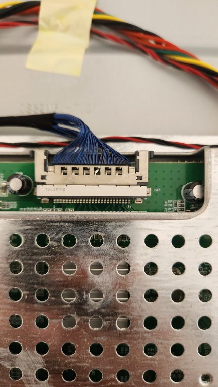

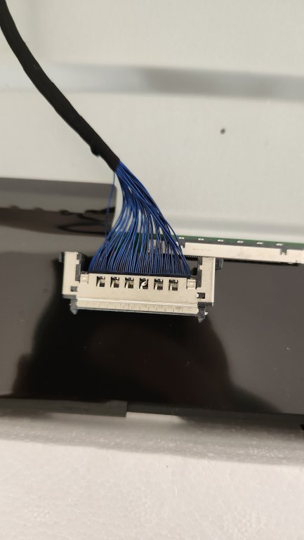

Abi ben LVDS soketinde bir irtibat sorunu oluştuğunuı düşünüyorum sıcağın verdiği genleşme ve gevreme etkisi ile.
Yalnız monitör sökmek büyük derttir o yüzden şunu yap bunu yap diyemiyorum sana. Bir şey olur, kırılır vs üzülürüz sonra.
Teşekkür ederim Adem abi, bu soket takılabilir bir soket ise sökebilirim ekranı daha önce deneyimlediğim bir konu ancak eğer lehimleme işlemi ile vs. Yapılıyorsa risk almak istemem ben de yine de cevapların için çok teşekkür ederim :)

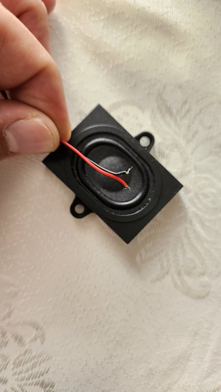

Tamamdır Adem abi herhalde doğru anladım dikkatlice çıkartmaya çalıştım ama speaker bağlantısının bir kablosunu kopardım sanırım yanlışlıkla sokette sorun değil o kadar bunu temizleyip bir deneyeceğim :) Ayrıca şunu da ekleyeyim Adem abi bu ürünü ben teşhir olarak satın almıştım mağazadan sanırım ürün daha önce de işlem görmüş olacak ki panele bağlı 3 vidayı iyi sıkmamışlar onlar düştü :)

Merhaba Adem abi,
Öncelikle en başından beri ilgilendiğin için teşekkür ederim, monitörü servise göndermedim baya bir süre kullanmadım, bugün yine ektan açılmıyordu ve ben de monitörü tekrar söktüm anakartındaki tüm bağlantı noktalarını çıkardım, hepsinin tozunu alıp teker teker temizledim, panele giden kablolara kadar temizlik yaptım, ve güzel haber şu ki bu problemi çözdüm problemi çözerken 2 hoparlörden birinin bağlantı kablosunu soketten koparmışım yanlışlıkla, bunu nerede taktırabilirim, 4 pinli sokete bağlıydı 2 tanesi bir hoparlöre 2 tanesi diğer hoparlöre bağlı, bunlar da anakartta ikisi birlikte tek bir noktaya bağlanıyorlar, o noktadan soketi de çıkartabiliyorum bu arada :)
