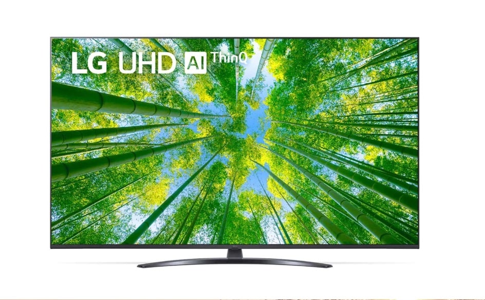

LG 50UQ81 Alıcıları Dikkat! Karma Panel konusunda sizlere, LG üretimlerinde 50” grubunda görmeye alışık olduğumuz VA panel üretimlerde 50UQ81 grubunda karma panel durumu söz konusu.
Genel olarak yerli üreticilerde gördüğümüz karma panel konusunu artık Samsung LG Philips Sony gibi üretimlerde de görmeye başlıyoruz/başlayacağız. Daha önce Samsung için sizlere bilgi paylaştığımız, aynı model üründe (Mesela BU8500) HKC ve SDP paneller kullanıldığını belirtmiş olduğumuz durum LG 50UQ81 grubunda yine karşımıza HKC ve CSOT olarak çıkmaktadır. Panel üreticilerinde kalite sorunu olmamakla birlikte yerli üreticiler ile kıyaslandığında en azından aynı model üretimde hem IPS hem de VA panel kullanmak gibi bir saçmalığa imza atılmadığını da belirtmek isterim.
Direct Led BLU sistemine sahip olan 50UQ81 modeli arka aydınlatma sisteminde edge led üretimlere nazaran daha makul sonuçlar sunuyor. 3840×2160 çözünürlük değerinde çerçeve oranı yani çözünürlüğe sahip olan ürün ile ilgili kendi sitesinde GERÇEK 4K yazması sizi yanıltmasın zira gerçek 4K demek aslında 4096×2160 demektir ancak mevcut ürün bildiğiniz UHD ürün yani 3840×2160 dır. Kaldı ki 4096×2160 çözünürlük ile dünyada üretim yapan panel üretici sayısı ve adeti 3-5-10 seviyesindedir ve bu inch grubunda da değildir.
Görüntü İşlemcisi olarak α5 Gen5 Yapay Zeka İşlemci kulanılan üründe Yapay zeka AI desteği yanısıra HDR10, HDR10 Pro, HLG ve Video Kod Çözücü olarak HEVC, VP9 ve AV1 destekleri de bulunmaktadır. Oyun severler için ALLM yani Otomatik Düşük Gecikme Modu ve 20watt 2 kanal ses desteği tatmin edici bir sonuç verebilir ancak 2×10 watt ses gücü günümüz koşullarında artık uçan kaçan bir özellik de değildir.
Webos işletim sistemi tüketiciye çok iyi deneyimler sunmaya devam ediyor. Kablosuz görüntü aktarm ayani WİDİ olarak nitelendirdiğimiz, Cep telefonu veya destekleyen tablet + laptoplardan kablosuz olarak görüntü ve ses aktarımı konusunda iyi bir deneyim sunuyor. 5.0 destekli Bluetooth bağlantısı ile soundbar veya kulaklık bağlantılarınızı rahatlıkla yapabilirsiniz. 50” olmasının yan etkilerinden birisi de artık malumunuz 50” ürünler de pek adam yerine konulmadığından dolayı ürüne 2 HDMI yı zahmet edip eklemekle birlikte ayıp olmasın mantığıyla 1 adet de USB port desteği sunulmuş durumda. Neyse ki HDMI CEC ve eARC destekliyor en azından.
Ürün 2 yıl garanti ile satılıyor, her zamanuyardığımız gibi teknoloji marketlerin çakma uzatılmış garantileri konusunda sizleri uyaremak istiyoruz. LG Türkiye tarafından sunulan 2 yıl garantiye ilaveten size garanti diye sattıkları şeyin aslında bir sigorta anlaşması olduğunu ve temelde ihtiyacınız olduğunda hiçbir şekilde işinize yaramadığını yaşanmış yüzlerce binlerce örnek ile sosyal mecrada paylaştığımız üzere sizlere hatırlatmak istiyoruz. Eğer satın aldığınız televizyonunuzu korumak istiyorsanız o parayı gidip bir Online UPS veya en azından bir regülatöre verin hiç olmazsa ürünü GERÇEKTEN KORUMAK için bir adım atmış olursunuz.
Yetkili servislerin sizleri garanti ile korkutup akım koruma prizlerini regülatör parasına satmasına da göz yummayın, izin vermeyin. kım Koruma prizini almazsanız veya kullanmazsanız ürününüz garanti dışı kalır diye hiçbir yasa ve yönetmelik maddesi yoktur.
Şebeke gerilimlerinden kaynaklanan arızalar zaten garantiye girmiyor yani bu akım koruma prizlerinin de ürünlerinizi %100 koruma garantisi yok, her şekilde verdiğiniz para ile ortada kalırsınız.
Ürün ile ilgili ince bazı detaylara değindikten sonra en iyisi şu panel konusuna da değinelim. Evet başlıkta da belirttiğimiz üzere bu üretimde karma panel mevcut. Üretimde ağırlıklı olarak HKC, belli oranda ise CSOT panel kullanılmış durumda. Ağırlıklı olarak size denk gelecek olan panelin HKC olmasından hareketle önce HKC panelin teknik detaylarını tablo olarak paylaşalım.

Sonuç olarak LG50UQ81 model televizyonda VA tabanlı panel kullanılmış olması nedeniyle bahsi geçen ürün LG de alışılmış olan IPS panellerdeki geniş görüş açısı konusunda IPS ler kadar bonkör olmayacaktır. Her zaman her mecrada belirttiğimiz üzere merkez dışı kontrast sapması denen olay, tv ye karşıdanbakıldığında gördüğünüz renk ve ışık etkisinin, TV ye belli bir seviyenin dışındaki yan açılardan baktığınızda sapma yapması, renk tonlarının değişmesi, ışığın performans etkisinin düşmesi anlamı taşımaktadır. Buna keza bahsi geçen VA tabandaki panel ise IPS panein veremeyeceği düzeyde yüksek tipik kontrast oranı ve tepki hızı sunar. TV yi satın alacak olanların bu bilgileri dikkate almaları kendileri açısından faydalı olacaktır.
