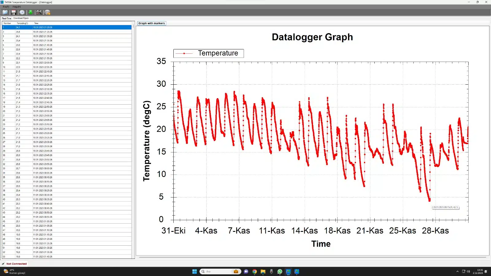

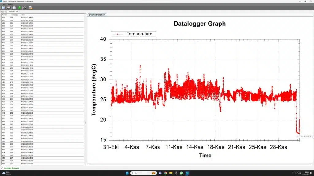

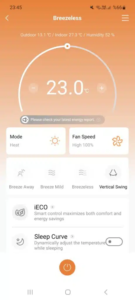

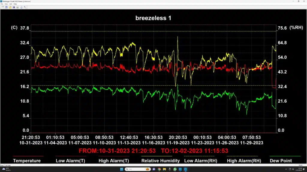

Kasım 2023 döneminde 24 saat 30 gün açık olan bu klimanın toplam tüketimi 144KWH olmakla birlikte henüz tam kış koşulları yokken bu tüketimi yaptığını hatırlatmak isteriz zira haddinden fazla düşük bir tüketim değeri bu. 850 Rakım coğrafyada, Ege Bölgesinde, Doğu ve Güney cepheden güneş alan ev, 29m2 salon, Zemin parke, camlar pvc, Tavan 2.65m, Ayarlanan değer 23, Ortam sıcaklığı 25 dolaylarında (Sensör toleransını ölçtüğüm için 23 de kullanıyorum) Dış ortam sıcaklığı Kasım ayında sadece çok kısa süreli olarak meteorolojiye göre 2 derece, Datalogger testo cihazına göre 4.2 dereceye düştü. Genel itibariyle gündüzleri 15 ile 20 arası, gecekleri ise 4 ile 11 derece aralarında değişkendi.

Midea Breezeless klimanın iç ortam sıcaklığını 25 derece ortalama ile stabil tuttuğu testo verilerini incelerken aldığım bir ekran görüntüsü.

Midea Breezeless testleri esnasındaki dış ortam sıcaklık değerleri iligli testo verilerinden takip edilmiştir.

Midea Breezeless klimanın 23 e ayarlı haldeyken ortalama 42 derece üfleme yaptığı esnada emiş değerlerinin takibi de aşağıdaki testo verileri ile takip edilmiştir.
