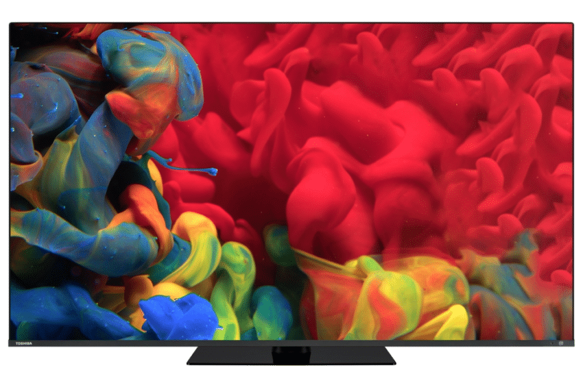

TOSHIBA 65QA7D63DT Fiyat, Yorum, İnceleme ve Panel Teknik Özellikleri konu başlığımızda TEKİL PANEL (29.03.2023 de güncelleme girilmiştir. Ürün artık karma panel olarak üretilmektedir. Yeni oanel bilgileri yazının devamına eklenmiştir)  diye belirtme ihtiyacı duyduk çünkü karma panel ile üretilen televizyonlarda hangi panel yapı tipinin sizin satın aldığınız üründen çıkacağını bilmiyor olmak elbette ki ister istemez bir huzursuzluk yaratıyor. Toshiba‘nın QLED mantığı ile üretmiş olduğu 65QA7D63DT modelini aslında Vestel 65QA9700 modeli ile yakın bulacaksınız ancak aralarında ne gibi farklar olduğunu elbette ki yine bu yazımızı okuduğunuzda anlayacaksınız. Tabi şu hususu mutlaka belirtmek gerekir. Bahsi geçen tekil panel konusu 65QA7D63DT modelinde 29 Eylül 2022 tarihinde verdiğimiz bilgi olarak geçerlidir. Üretici ilerleyen zaman diliminde bu modelde eğer yeni bir panel ile daha üretim yapmaya karar verirse bu da bir karma panel olacaktır. 17 KASIM 2022 Güncelleme: Ürüne SDP Panel üretim ilavesi yapılmıştır. Ürün artık karma paneldir. Şu an için Tekil panel olduğunu belirtmekle birlikte bundan birkaç ay sonra bu yazımızı okuyorsanız ve bu ürünü satın almayı düşünüyorsanız lütfen sitemizin SORU SOR bölümünden bize ulaşıp kontrol sağlayıp sonra satın alma işlemini gerçekleştiriniz. Uyarılarımızı yaptığımıza göre üretici bu modelde bize neler vaat ediyormuş bir bakalım.

Verilen teknik detaylara göre ilerlersek eğer, bu panelin aslında KARMA panel olarak üretilen Vestel 65QA9700 modelinde de kullanılmış olduğunu göreceksiniz. Bu bilgiler ışığında şunu açıkça belirtmek gerekir ki yazılımsal olarak uygulanmış bir FRR kısıtlaması dışında bu ürünü Vestel’den ayıracak tek bir özellik dahi yoktur. Elbette ki üreticiler segment oluşturmak ve sahada daha fazla satış payı elde edebilmek adına marka ve model gamını genişletme çabasındalar lakin açık şekilde görülüyor ki aynı anakart, aynı yazılım, ve aynı paneli kullanıp kasanın önüne farklı markalar yazmak tüketiciye farklı ürün sunmak anlamına gelmiyor diye bu üreticilere iyice anlatmak lazım :)
