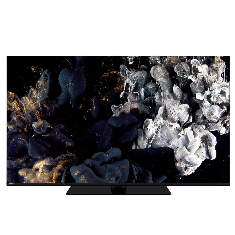

TOSHIBA 65XA9D63DT OLED 120hz Fiyat Yorum İnceleme Panel Teknik Özellikler yazımızda sizlere Vestel ailesinden OLED panel teknolojisi ise 120hz destekli bir Toshiba televizyonun teknik bilgilerini aktaracağız. Aralık 2022 koşulları ile 42.299TL fiyatla satışa sunulan bu ürünün OLED sınıfında ve 65” olmasına rağmen bu fiyatı emsalleri ile kıyaslandığında kabul edilir bir sonuç ortaya koyar mı koymaz mı diye ister istemez merak ediyoruz tüketiciler olarak. 40.999TL ye Samsung 65S95B‘nin satıldığı ortamda biz neden Vestel üretimi bir televizyona 42.299tl ödeyelim diye bizler de sizin gibi kendi kendimize soruyoruz. Tam bunları düşünürken birden bire aklımıza geliyor ki LG 65CS6LA 40.799TL. Eeee? Her ne kadar Vestel üretimi olan bu Toshiba 65XA9D63DT modelinde yine bir LG OLED PANEL kullanılmış olsa da tüketici teknolojinin kendi üreticisinden 40.799tl ye satın aldığı paneli neden başka marka adı altında 42.299tl ye satın alsın mesela? O halde arada buna değecek bir fark var mı diye anlamak adına önce bu 65XA9D63DT model Toshiba tv de ne teknik özellikler varmış kabaca ona bakalım.
TOSHIBA 65XA9D63DT Teknik Özellikler
MARKA TOSHIBA
MODEL65XA9D63DT
ÜRETİCİ VESTEL
ANAKART 17MB185EB_G31
İŞLETİM SİSTEMİAndroid
PORTLAR 3 HDMI (2.0+EDID), 2 USB (2.0), ETHERNET, OPTİK OUT, CI+,
(Earc sadece HDMI 2 de desteklenmektedir)
(WıDı Gogle Cast)
LİSANSLARTKGS DSMART TIVIBU
SES ÖZELLİKLERİ2X12 WATT SPEAKERBOX – SW – DTS Virtual X + DTS X
ONKYO Partner Desteği ATMOS
ARKA AYDINLATMABu üretimde arka aydınlatma yoktur. OLED Teknolojisinde hücreler kendi ışık kaynağını kendisi oluşturur.
GARANTİ3 yıl
ÜCRETSİZ MONTAJVar
DUVAR ASKI APARATIÜrün askı aparatlı üretimdir. Ücretsizdir.
UHD sınıfındaki bu üründe panel destek unsurları olarak HDR10 Dolby Vision ve HDR10+ mevcut olmakla birlikte MEMC desteği ve 3200hz Fake Refresh Rate özelliği sunulmaktadır. Türkiye koşullarında 100hz kabul edilen ürünün panelinde donanımsal yenileme hızı 120hz desteklemektedir. OLED olması ne yazık ki PARLAK PANEL sorunumuzu ortadan kaldırmıyor. Yani neticede bu panelde yine antiglare kaplama ile ilgili bir sorunumuz mevcut.

Sonuç olarak Samsung 65S95B veya LG‘den 65CS26 gibi ürünleri aynı fiyatlara ve hatta TOSHIBA üründen daha yüksek teknik özellikler ve daha kaliteli bir mühendislik ile daha ucuza satın alabildiğimiz ortamda VESTEL üretimi olan bu TOSHIBA televizyonda diğerlerine kıyas ile avantajlı olan tek ama tek konu, garantisinin 2 yıl değil de 3 yıl olmasıdır ki bu da ne kadar avantaj olarak kabul edilmelidir o kısmı tartışılır. Kabul etmek gerekir ki LG‘den panel satın almış olması panel anlamında iyi teknoloji olarak güvence verse de, yazılım mühendisliği ve anakart/işlemci teknolojisi yine bir Vestel kalitesindedir. Dolayısı ile bu koşullar altında bu model ürün için sizlere gönül rahatlığı ile ”Bu ürün alınır” diyemiyoruz.
