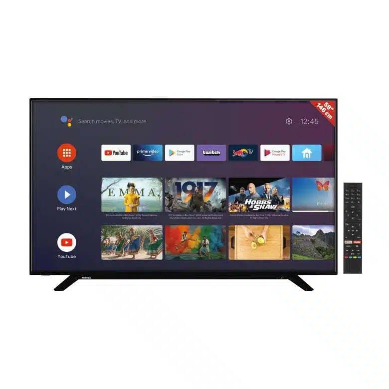

İki model yani Toshiba 55UA2263DT ile Toshiba 55UA2063DT arasındaki en bariz ve temel farklılık ise aslında modellerden birisinde yani 55UA2063 olanda kullanılan 17MB170 kodlu anakartın artık yerini 17MB185 kodlu anakarta bırakmasından kaynaklanıyor. Yeni nesil model olan 55UA2263 de kullanılan anakart yine yeni nesil olan 17MB185_G32 dir. Sizlere daha önce 17MB185 anakartların G31 ve G32 olarak iki farklı türü olduğunu ve G31 olanın bellek ve özellik olarak minik bir tık daha G32 den üstün olduğunu yazmıştık. 17MB170 olan ise 17MB300 den sonra android sürüm kullanılan ancak artık zamanını doldurmaya başlamış bir anakarttır. Dolayısı ile burada en temel bilgi 55UA2063 de 17MB170 anakart ve 55UA2263 de ise 17MB185_G32 anakart olduğu bilgisidir.
Yine buna paralel olarak Toshiba 55UA2263DT olan modelde kullanılan panellerin üreticileri LG ve BOE’dir. Toshiba 55UA2063DT‘de kullanılan paneller LG ve BOE üreticilerine ilaveten HKC de içermektedir. LG ve BOE panellerin yapı tipi IPS ancak HKC olanın yapı tipi VA dır.
Bu durumda Ocak 2023 bilgisi olarak 2263 alırsanız KESİN IPS PANEL gelir ancak 2063 alırsanız IPS ve VA panellerden birisi denk gelecek demektir.
Ürünler özelinde ise anakartlar farklı olduğu için port destekleri de elbette farklı oluyor. Mesela MB170 anakartlı olan 55UA2063 modelinde 4 adet HDMI port bulunurken MB185 anakartlı olan 55UA2263 modelinde 3 adet HDMI protu bulunur. 55UA2063 olan MB170 anakartlı modelde VİA RCA ve VGA desteği mevcut ancak MB185 anakartlı 55UA2263 modelde bu portlar bulunmaz. Bu bilgileri bir tablo yardımı ile inceleyecek olursak eğer, aşağıda şu şekilde bir bilgi paylaşımı yapmaya çalışalım.
