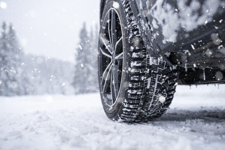

Lastik seçimi:
Ülkenin büyük bir bölümü karasal olduğu için kışın eksileri, yazın da yüksek sıcaklıkları görüyoruz. Bu durum kışın kış lastiği kullanmamız yazın da yaz lastiği kullanmamız demek. Aracınızda bulunan kış lastiği 14 derecenin altında olan sıcaklıklarda işini yapmaya, 7 derecenin altında olan sıcaklıklarda optimum performans verecek şekilde dizayn edilir. Kış lastikleri yapısı itibariyle soğuk havalarda sertleşmez ve bu durum sizin yol tutuşunuzu olumlu şekilde etkiler.
d3aed211 6ea8 4479 a059 2a9c1e919a24
Kar için araç lastik basınçlarını düşürmeli miyiz?
Bunu kesinlikle yapmamak gerekiyor. Kış lastiklerinin dişleri, kauçuk yapısı, yüzeye temas eden alan aracınıza uygun hava basıncı uygulanınca mümkün olacaktır.
Mümkün olan en karlı yüzeyde gidin
Karlı zeminler de öndeki aracın izini kullanmak yerine kar olan zeminden gitmeniz lastiklerin buz ile temasını önleyecek ve sizin yol tutuşunuzu arttıracaktır.

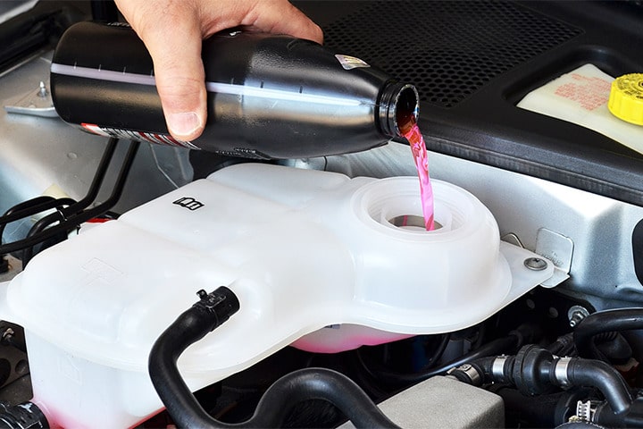

Antifriz
Aracınızın kışın anfriz seviyesini, doğru oranda karışım yapılıp yapılmadığını kontrol etmek çok önemlidir. Yaz kış antifiriz kullanmak motor sağlığı için oldukça önemlidir. Soğuk günlerde donma derecesinin muhakkak ölçülmesi ve -10 dereceler düzeyinde ise antifriz takviyesi yapmanız elzemdir.
Motor soğutma suyu kadar önemli olmasa da görmek ve görülmek prensibi gereği cam suyunuzu kışlık antifiriz olarak değiştirmeniz işinizi oldukça kolaylaştıracaktır.

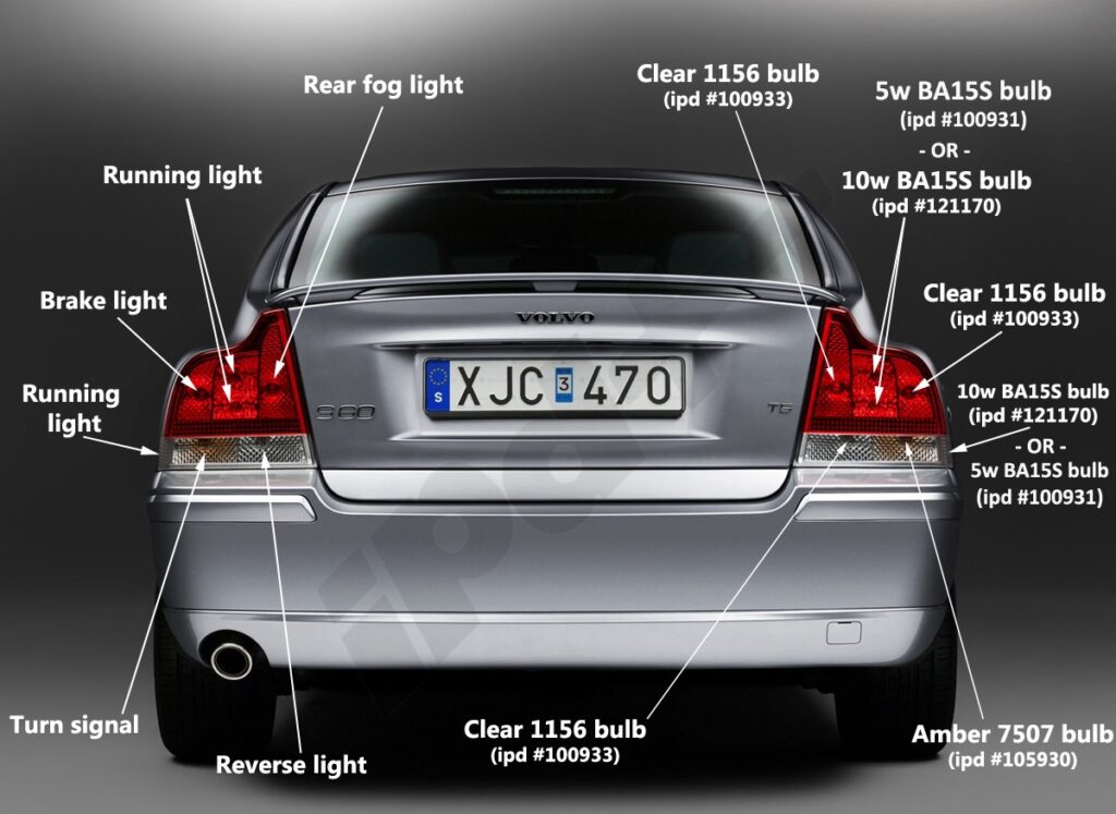

Aydınlatma sistemi
Farlarınızın, sinyallerinizin, ve hiç dikkat edilmeyen ama oldukça önemli olan arka sis lambanızın yanıyor olduğundan emin olun.
