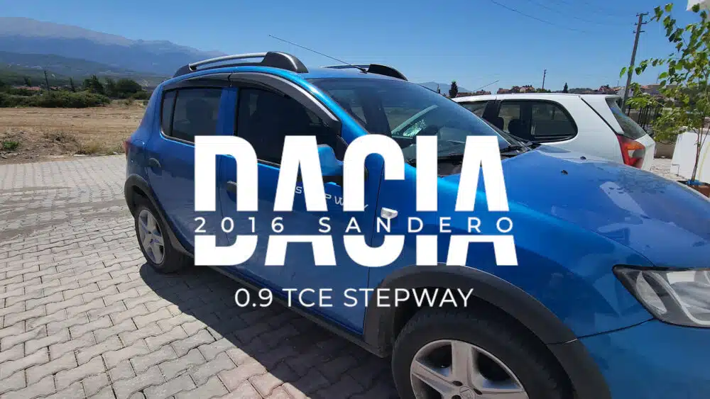

Dacia Sandero 0.9 TCE Stepway ile ilgili sıkça aratılan Dacia Sandero 0.9 TCE Ne Kadar Yakar? sorusunun cevabı niteliğinde bir video çekmeye karar verdik. Aracın tam modeli ise 2016 Dacia Sandero 0.9 TCE Stepway.

Bursa Mustafakemalpaşa’dan 22.88 TL’lik fiyatıyla 51.140 litre benzini 1170 liraya aldım ve depoyu tamamen doldurdum. Ardından Soma yol ayrımına gelince İzmir şehir içine döneceğim için tekrar bir ara kayıt aldım. Buraya kadar göstergeye göre kat ettiğim yol 112.5 km, yaktığım yakıt 6.2 litre ve ortalama 5.5 litre şeklinde idi.
İzmir şehir içine girene kadar bir süre daha gitmem gerekti. Ardından şehir içinde tahmini 50 km‘lik bir yol yaptım ve tekrar yola çıktım. İzmir-Aydın yolunun ortalarına geldiğimde sıcaktan bunalmış halde otostop çeken 3 kişiyi aldım. Buraya kadar ortalamam 6 litreye çıkmıştı. Arkadaşların çantalarıyla birlikte aracıma getirdiği yük yaklaşık 250-260 kg diye tahmin ediyorum. Aracın kendi ağırlığı 1047 kg yani ortalama %22‘lik bir ek yük getirmeleri anlamına geliyor. Arkadaşlarla birlikte Fethiye‘ye kadar devam ettim. Bu arada arkadaşların sevinçleri yakıt ortalamamın yükselmesine kesinlikle değdi. :)
Öneri:  Togg’dan Daha Ucuz Tesla Model 2!
Fethiye‘ye kadar yaptığım yolu aracın göstergesi 649.7 km olarak gösteriyordu. 39.1 litre yakıt yaktığımı ve ortalamamın da yine 6 litre olduğunu gösteriyordu. Fethiye‘de depoyu 23.02 TL’den 41.70 litre yakıt ile 960 TL’ye tekrar doldurdum. Dolayısıyla aracın yakıt göstergesi ile arasında 2.6 litrelik bir sapma göze çarpıyor. Ve bu yakıtı göz önünde bulundurarak tekrar hesapladığımızda 41.7/6.49 = 6.42 litrelik bir yakıt ortalamasına ulaşıyoruz. (Her 100 km’ye göre yakıt hesaplandığı için 649’un 100’e bölünmesi ile 6.49’u elde ediyoruz.) Aracın göstergesi ile aslında yakılan yakıt arasındaki farkı görmemiz açısından da oldukça iyi bir inceleme oldu.
Not: Yolun büyük bir kısmını 110-120 ile ve tamamen klima açık bir şekilde sürdürdüm. (Yolda arkadaşları aldıktan sonrası da dahil.) Sadece Aydın-Muğla arasındaki dağlık bölgede daha düşük hızlarda seyretmek durumunda kaldım.
