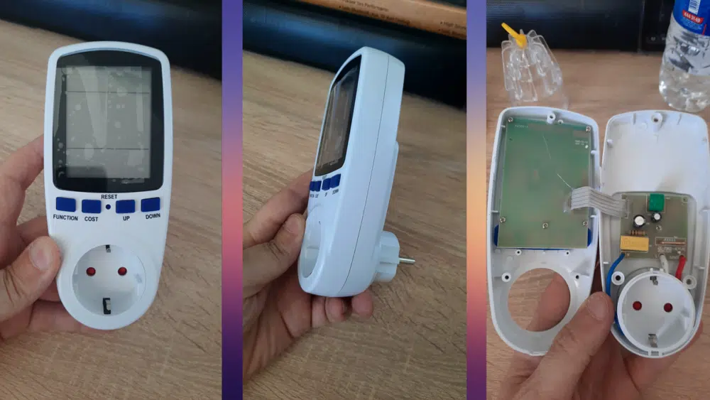

No Name yani bizlerin ”Markasız” şeklinde tabir ettiği, hemen her firmanın Çin’den ithal edip değişik isimler altında sattığı ancak temelinde neredeyse tamamının aynı olduğu bu ürünler ne derece güvenilir? Biz www.inceleriz.com olarak ölçümlerimizi profesyonel test aygıtları ile yapıyor olsak da, son kullanıcıların da merakını gidermesinde ve enerji tüketimini kontrol altında tutmasında büyük rol oynayan bu ürünlerin satın alınması mantıklı mı?
a2
Örnek olarak bir klima satın aldınız ancak enerji tüketim bedelinin çok yüksek olduğu günümüz koşullarında klima için aylık ne kadar bütçe ayırmanız gerektiğini bilmiyorsunuz. ortalama 200TL bantlarında satılan bu basit enerji monitörleri teknik olarak siz kıymetli son kullanıcıların kesinlikle işini görecek düzeydedir. Elimizdeki profesyonel ürünler ile kıyasladığımızda ufak sapmalar ile doğru değerleri verdiğini teyit ettik. Peki yazımızın giriş kısmında olduğu gibi bu ürünlerin patlama yanma arıza yapma olasılığı nedir?
a3
Genelde HLW 8012 – MCU V9240 – MCP6022 ve GC7721 Hassas ölçüm sensörü (chip) kullanılarak üretilen bu tarz ürünlerin bizim incelediğimiz bu modelinde Vango MCU V9240 kullanılmış. Enerji ile direkt ilişkili bir üründe Metal Oksit Varistör yani VDR kullanılmamış olması dikkatimizden kaçmadı. Bilmeyenler için yazalım, VDR komponentleri gerilimin aşırı yükseldiği durumlarda mümkün olduğunca sönümleme yaparak bağlı bulunduğu aygıtın yüksek gerilimden dolayı zarar görmesini engellemek amaçlı üretilmiştir. Tüketicilere hatalı bir isim ile satılan Akım koruma Prizleri içerisinde bu VDR dediğimiz metal oksit varistör bulunur. Bahsi geçen komponentin 2022 Temmuz koşularında 2,50TL olduğunu da hatırlatmak isterim :)
