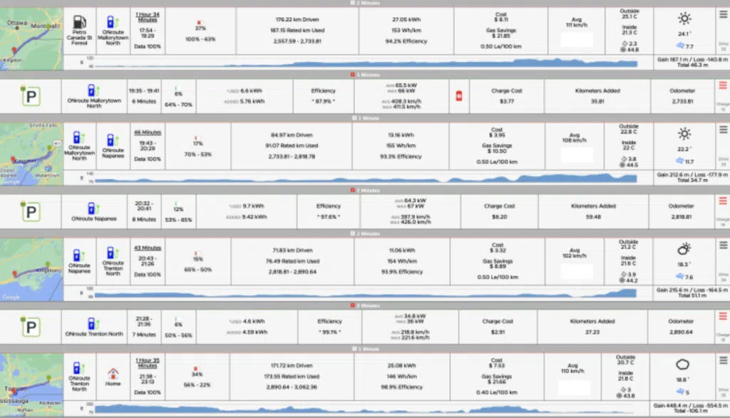

Buyurun 505 kilometrelik yolculuğumun özeti. 3 kere lavabo için durmuştum, %100 ile başladığım yolculuğu %22 ile bitirdim. Aslında bir kere dursam o da kurtarırmış. %100 ile başlamamın sebebi de ilk şarj ettiğim yer bedavaydı.

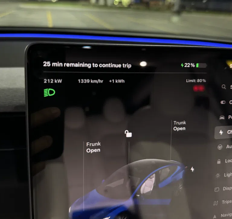

Otoyollardaki hızlı şarj istasyonları gerçekten kullanışlı, fakat aklınızda olsun, şarj seviyesi arttıkça şarj hızı düşüyor. Maksimum şarj hızına ben genelde %40’ın altında ulaşabiliyorum, sonrasında yavaş yavaş düşüyor. Mesela %22’deyken 212kW şarj hızına ulaşmıştım ben. Benim aracım maksimum 250kW ile şarj olabiliyor.
