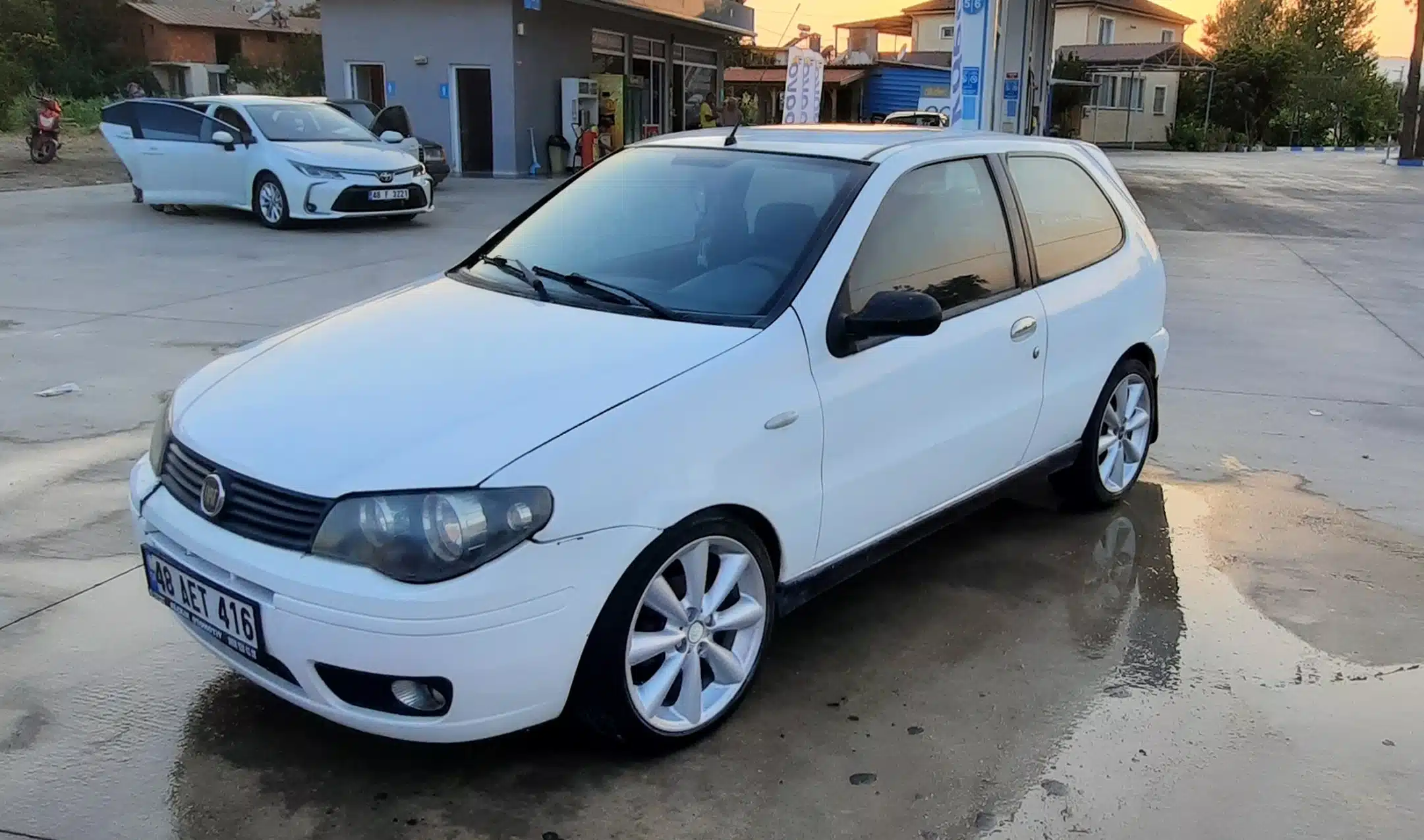

Üreticisine göre değişmekle birlikte genelde 450 veya 500ml olarak satılan bu tüplerden ilk defa 1999 yılında kullanmıştım. Son dönemde ise beni tanıyanların bildiği emektar bir 2007 Ticari Palio 1.3 Multijetim olduğunu biliyorlar.
p1 1

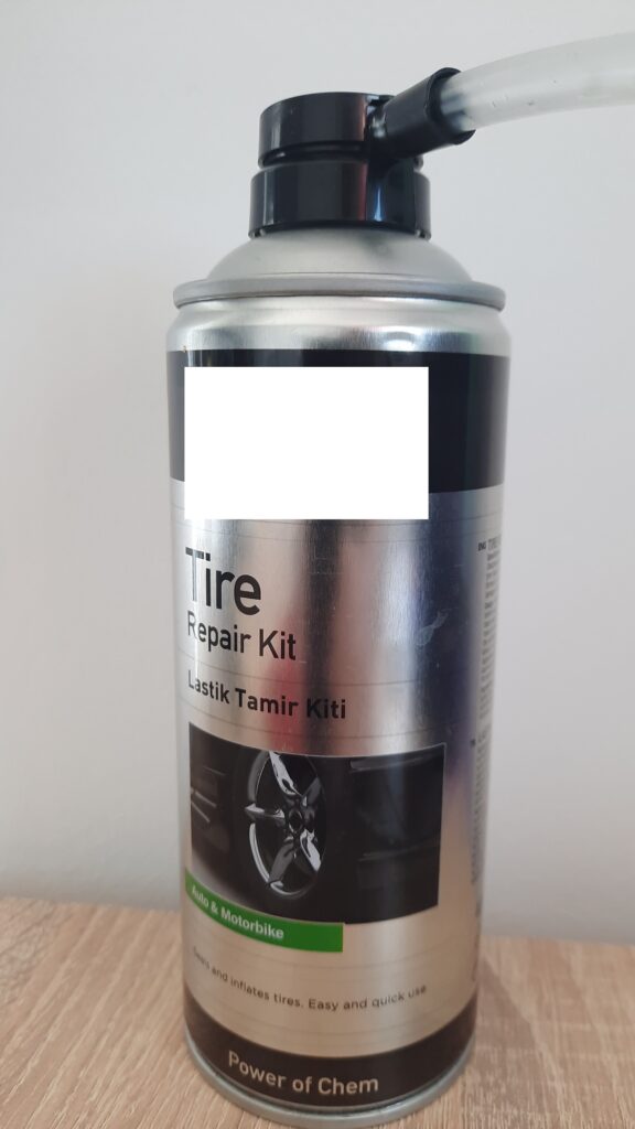

İşte bu arabada görülen o çelik jantların üstündeki 195x45x17 ve 205x45x17 lastiklerin önce sağ ön taraftaki inmeye başladı. Performans lastiği oldukları için üzerinde yürüdüm hava bastım lastikçiye gittim, söktü baktı ”Abi yanaklardan kaçırmış lastikte delik yok” dedi, yanaklara kendince birşey sürdü temizledi vs ama baktım 10 gün sonra yine durum aynı. Yine lastikçi yine aynı terane ve 10 gün sonra yine durum aynı olunca aklıma geldi ve hemen konu başlığındaki spreyden sipariş verdim.
t1
Tüp elime ulaştığında lastiğin bilerek inmesini bekledim, indikten sonra önce tüpü talimatlarında olduğu gibi çalkalayıp sonra yine talimatlardaki gibi supap bağlantısını yapıp şişirdim ilacın komple içeri dolmasını sağladım ve tüpü o lastiğe bitirdikten sonra hareket de etmek gerektiğinden dolayı istasyona gidip tüpün üstüne de 32 bar havayı lastiğe bastım, 10 gün 20 gün 30 gün derken 1 senedir o lastiği o şekilde kullanıyorum derken bu sefer sol arka lastik baktım inmeye başladı bu sefer hiç lastikçiye gitmedim, hemen yne bir tüp sipariş, yine aynı işlem aynı yöntem ve 2 aydır sol arka lastik de banamısın demiyor, netice itibari ile yanaklardan kaçırdığı belli olan bu lastiklerin bazen 10 bazen 15 günde inmesine neden olan o yer her ne ise bahsi geöen ilacın o alanı içeriden tıkaması kapaması yamaması vs adı her ne ise bunun neticesi ben 2 kere lastikçide bulamadığım çözümü bu tüplerde bulmuş oldum. Arabamda da her zaman bir tüp yedek bulunduruyorum ne olur ne olmaz diye.
