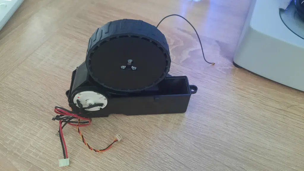

Öncelikle her akıllı temizlik robotunda 3 tekerlek bulunur ve bu tekerleklerin ön ortada olanı sadece yön ve denge amaçlıdır yani buna bağlı bir motor bulunmamaktadır fakat arka iki tekerleğin her birisini 1 adet BDC (BrushedDC) motor kontrol etmektedir. Zaten arızalar da bu bölgelerde meydana gelir.

Yüzeysel bilgiler bu şekilde fakat bir de önemli özel bilgiler var ki bunların birisi bu tekerleklerin üretimi esnasında mühendislik hatası nedeniyle kırılan çekme yayı pimleri geliyor. Bugün Aliexpress üzerinden 500 600tl ye rahatlıkla satın alınabilen bu tekerleklerin değişimi için ülkemizde ne yazık ki 2500tl ile 5000tl arası para talep eden servis işletmeleri mevcut o nedenle elinizden geldiğince kendi ürünlerinizi kendiniz tamir etmeye odaklanmaya başlasanız iyi edersiniz :)
Lydsto S1 model süpürgemde videonuzdaki arıza oldu. Süpürgeyi ters çevirdiğimde sağ tekerlek yukarda sol tekerlek aşağıda duruyordu. Dikkatlice baktığımda yukardaki sağ tekerin yayı görünmesine rağmen aynı yay sol tarafta görünmüyordu. Yayın bir şekilde yerinden kurtulduğunu anladım. Açsam kendim yapardım lakin süpürgem henüz 8 aylıktı. Garantisini bozmak istemediğim için Antalya Muratpaşa daki smart-fix yetkili servisine gönderdim.

Bana: Teker motor bloğunda kırık olduğu ve bunun garanti kapsamı dışında olduğu söylendi. Tamiri için 3945 TL istendi. 8 aylık süpürgeyi çöpe atacak halimiz yok düşüncesi ile mecburen parayı ödedim. Lakin değişen parçaların süpürgemle birlikte gönderilmesini de istedim. Hatta bunu ödeme dekontunda açıklama kısmına da yazdım. İki gün sonra süpürgem geldi üstüne kargo da 300 küsur lira ücret aldı. Kutudan, istediğim halde değişen parçalar da çıkmadı.
