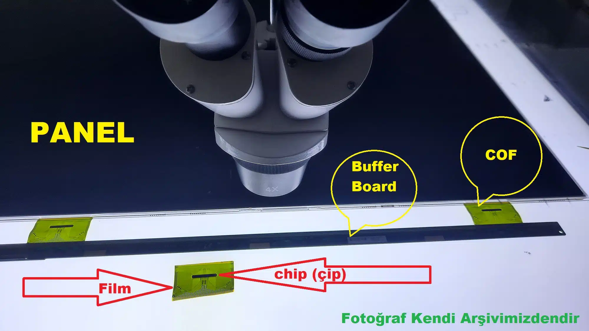

COF diye yazılan, Chip On Film anlamına gelen, COF veya KOF diye söylenen, TV anakart üzerindeki dataların panele ulaşması adına anakarttan Tcon karta, Tcn karttan ise adres satır kodlaması yapılarak BUFFER kartlar üzerinden COF lar aracılığı ile her bir pixele ulaştırılan verilerin aktarıcısıdır COF denen unsur.
Tcon kart olmayan modellerde Tcon kartın yapması gereken adres satır kodlamasını anakart üzerindeki işlemci yapar ve anakarttan direkt olarak Buffer Board denen Tampon kartlarına aktarılan bu veriler COF aracılığı ile pixellere gider. Görsel bir örneği şu şekilde verebiliriz.
cof1
COF NEDİR?
Gördüğünüz gibi COF zaten adı üstünde olduğu gibi bir filmin üzerine mühendislik ile yerleştirilmiş bir chiptir. Dolayısı ile filmin üstündeki chip (çip) anlamında Chip On Film denmiştir.

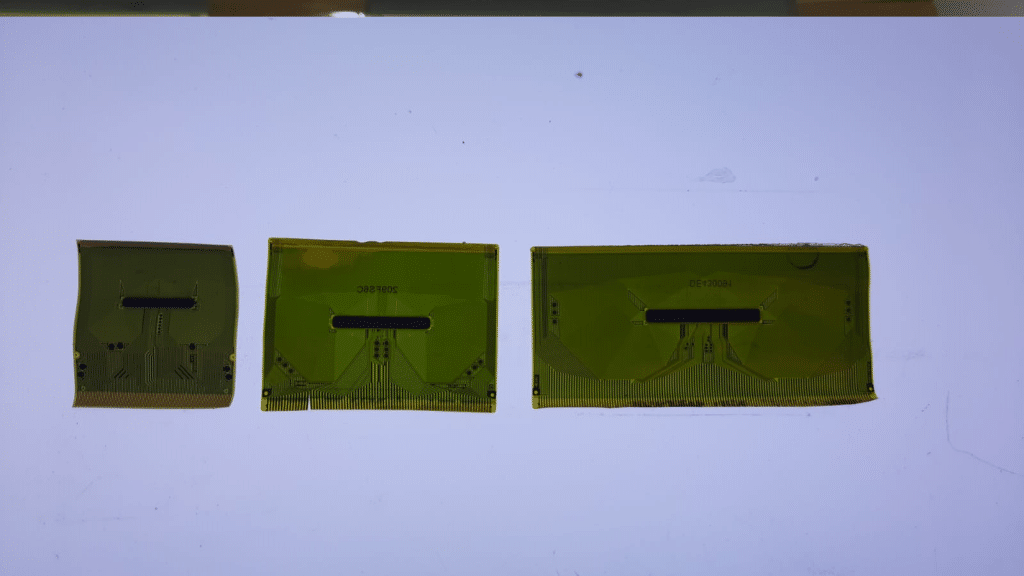

Sadece sayı değil ebatlara da odaklandığımız belirtmiştim hatırlarsanız, ebat konusunu ise şu şekilde açıklayabilirim.
COF Farklari 2
COF Ebatları
Yukarıdaki görselde göreceğiniz üzere COF lar da kendi içlerinde değişir o nedenle sizlere sadece sayı üzerinden değerlendirme yapmıyorum tv seçimleriniz esnasında. Kullanılan COF da bizim için önemli.
