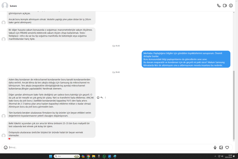

Hemen her zaman yazdığım yazıyı baştan yazayım ki ben Samsung ürünlerini de satış sonrasını da (Kusursuz değiller hatta bazen delirtiyorlar ben de biliyorum) severim ve sıklıkla da ürünlerini öneririm. Telefonda Samsungdan vazgeçmem mesela. Televizyonlarını o kadar çok önerdim ki artık satın aldırdığım tv sayısını hesaplayabilmem imkansız.
Fakaaat. Klima söz konusu olduğunda Alüminyum evaparatör ve alüminyum kondenser nedeniyle uzun yıllardır bu klimayı mecbur değilsem önermiyorum.
Haaaa bu klimanın alüminyumunu diğer alüminyum sistemlerle de karıştırmamak gerekiyor ve hatta alüminyum ile ilgili şu tarz şerhler de geliyor ve objektif olmamızdan dolayı bu bilgileri de tabi ki sizlerle her zaman paylaşıyorum.
Bende gizli saklı yok zira bu forumda amaç size bir marka dayatmak veya belli bir markaya yönlendirme yapmak değil sadece tereddütlerimizi ve tedirgin olduğumuz noktaları da sizlere paylaşıyoruz ki aklınızda soru işaretleri kalmasın, gerekli ve yeterli araştırmayı yaptıktan sonra ürün satınalın :ok

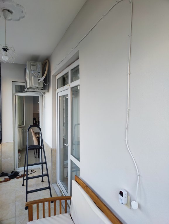

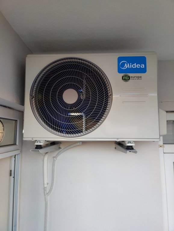

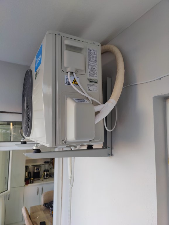

Merhabalar @Adem Helvacı abi bu yazım yoğunluk ve hastalıklardan ötürü biraz geç oldu kusura bakmayın. 23 Nisan kampanyası ile almış olduğum midea all easy pro klimamın 30 mayıs günü kurulumu yapıldı. Kurulumu yapan Gaziantep midea Yetkili servislerinden Nizip Şubesi olan Hayat İklimlendirmeye sizlerin huzurunda çok teşekkür ederim. Montaj sırasında forumda bahsedilen tüm prosedürlere uyuldu ve her aşamada yapılan işlem hakkında bilgi verilerek abi burası sizin için uygun mudur burayı böyle yapsak sizin için bir sakıncası var mı tarzı sorular sorulara onay alındı. İlk defa eve gelen bir elektronik eşya servisinden bu kadar memnun kaldığımı rahatlıkla söyleyebilirim. Forumdaki diğer arkadaşlara fikir vermesi açısından montaj sonrası fotoğraflarını da altta paylaşmak istiyorum. Gelen servisle biraz muhabbet sonucunda elektrik tesisatını kendim çekebileceğimi söyledi ve onun da nasıl yapılması gerektiğini detaylıca anlattı. Bu arada klimayı salonun köşesine koyma sebebim yatak odasının direkt karşıda bulunması. Bu şekilde konumlandırınca yatak odası da yarım saat içerisinde salon ile birlikte serin oldu. Sizin tavsiyeleriniz için de ayrıca teşekkür etmek istiyorum ben gayet memnun kaldım diğer arkadaşlara da gönül rahatlığı ile tavsiye ederim.
