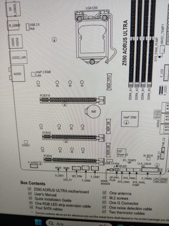

Diğer yandan Benim değeri görünce kafam karıştı 7/6 okuma yazma var ama 3/4 verdi bendede muhtemelen anakartın pce 3.0 slotuna takmış olabilir miyim diye düşünmeye başladım şimdi :alala
Şimdi biostan görebilir miyim diye ona bakıyorum
Bios güncel değilse ondan da yapabiliyor abi seninki bence ondan çünkü okuma yazma hızı dengeli sende.

Anakarta bağlı bir durum. Portun diyelim pcie 4.0 hızında ama anakart çipsetin atıyorum b550 amd bunda işlemcideki pcie 4.0 lane'i kullanır çipsette bir pcie 4.0 lane yoktur. haliyle bu lane'e hem gpu hem de ssd ortak kullanacağından ekran kartı devredeyse hızını düşürebilir. Kimisinde her portta zaten pcie 4 yok ama bazısında sadece en üst işlemciye yakın olanı pcie 4.0 oluyor alttakiler değil. Bu tamamen kullanılan işlemciye ekran kartına çipsete anakarta hatta cihaza taktığın harici kartlara göre de değişir.
Bios şuan markanın verdiği en son sürümde hatta geçenlerde güncelleme yapmıştım
Yeri zor olmasa sökerimde hele dursun😅
Şöyle bir baktımda sanırım pce x8 de takılı ssd
x16 işlemcinin tam altı oluyor sanırım orada tam hızı veriyor bu meretler
