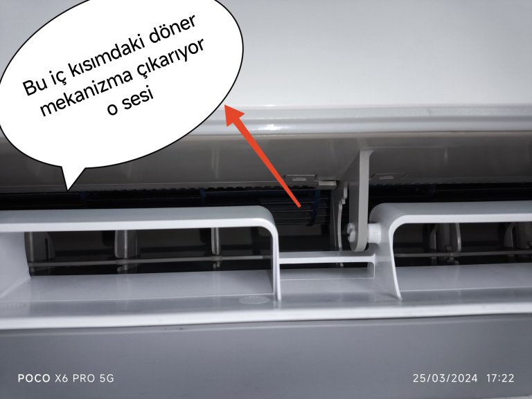

@Adem Helvacı Sesi bu döner mekanizma yapıyor hocam ve bu ses az devir yaptığı zaman oluyor hız kazandığında yok sanki bir gevşeklik var gibi
    51.1 KB · Görüntüleme: 7
Size garip gelebilir fakat montaj esnasında sökülüp takılan dış kasa (Montajlı ön panel diye geçer ismi) ile ilgili o vidaları böyle bir gıdım yerinden gevşetseniz veya sıksanız o bile bu duruma çözüm olabilir inanın.
YAPIN anlamında yazmamakla birlikte bir kereye mahsuz o montajlı ön panel ile montajlı arka gövde arasına parmak ucu ile vazelin sürenler biliyorum ben, sorun ortadan kalkıyor. Marka farkı olmaksızın bu durumla karşılaşılabiliyor çünkü.
Fişi çekip parmağımla itmeye çalıştım hafifçe sağa sola ses kesildi hocam düşündüğüm gibi bir gevşeklik var eğer devam ederse vidalama yerine bakacam 🙂
