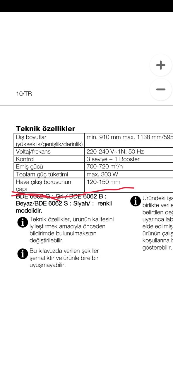

Çıkışı kaclik olduğunu naisl anlarım. Duvarı ben açacağım
Görmeden bilmek zor sanırım, netteki belgelerinden bulunamazsa görünce anlarsınız anca. Veya servise sormak lazım.

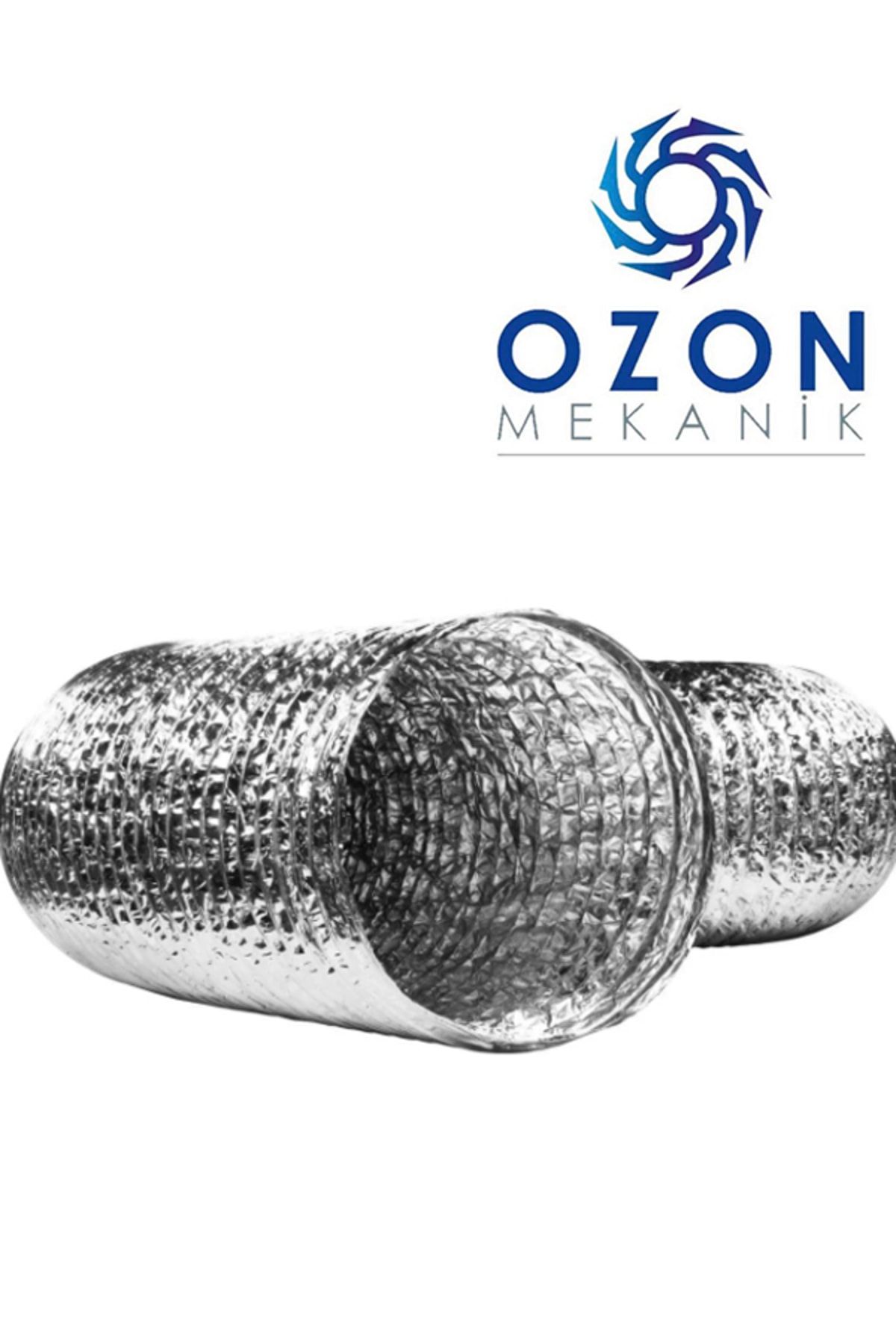

1- Davlumbaz borusu
2-Klape ama klape ne için alınacak bilmiyorum

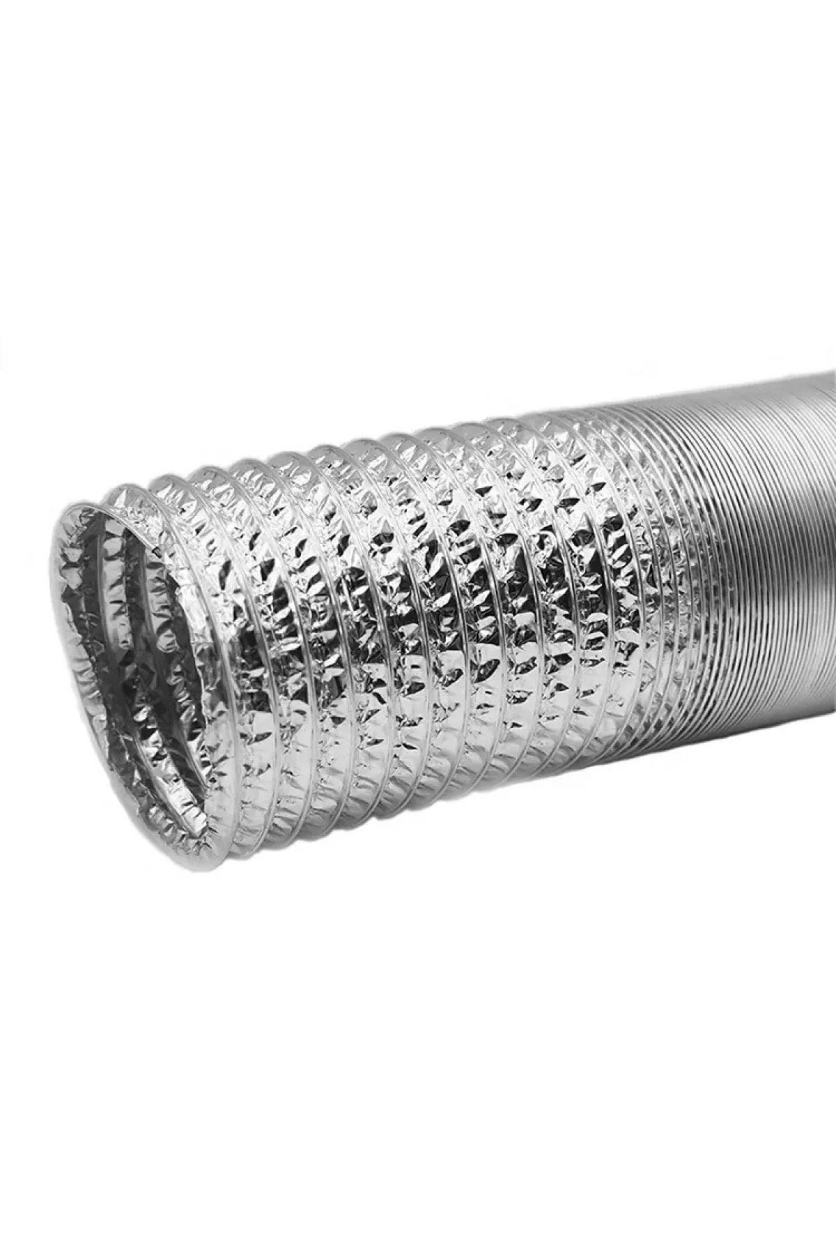

2 veya 3 metre hangisi lazımsa örnek link atayım aradığınız yerde bulamazsanız burdan alırsınız piyasada bulmak bazı yerlerde zor olabiliyor 150 lik çok kullanılmadığı için.
Borunun klapeye geçmesi için şu aparattan gerekiyor mu tam emin değilim ama imkan varsa bunu da alın işi şansa bırakmamış olursunuz. Boru çapıyla klape çapı birebir aynı olursa birbirine geçmiyor. Bu eleman sayesinde geçirirsiniz.
