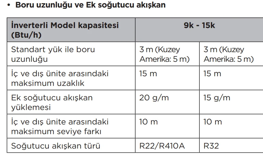

Merhaba aldığım klimanın içinden 4M kablo çıkıyor ama takacağımız yere göre 7M boru gerekecek gibi duruyor. Servis kutudan çıkan boruya ek olarak kaynak mı yapacak? Bir de boru uzadığı için gaz eklenmesi gerekir mi? Gaz verme işlemi de vakum yapma gibi servislerin kaçındığı bir iş mi? Servise tembih etmem mi gerekir? Teşekkür ederim.

Kullanma kılavuzunda min. maks. olarak içindeki gazın kaç metre kullanılacağını belirtir.
her zaman vakum gerekir. Servis iş yoğunluğu zamanın özellikle taşeron iş verdiğinde kaçınma oranı artar

Hocam ürünün resmi sitesinden indirdiğim kullanma kılavuzunda 3 metreden sonra gaz basılmalı diyor ama kutunun içinden 4 metrelik boru çıkıyor. Burada oksimoronluk bir durum yok mu? Ürüne koyulan borunun gaz eklenmeden kullanılabilmesi gerekmez mi?
