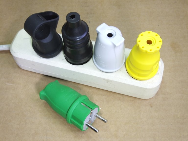

Sadece Türkiyede kullanılacaksa kabloyu kesin ve bir kauçuk fiş ile montajını yapın.
Fön makinesi tak çıkar çok olacağından parmak girişli model olurssa kablo asılmaları daha zor olacaktır.
Pembe- mavi şeritli ise fişide o renk alıp uyum sağlayabilirsiniz.

Kalıpsız fiş bağlantısı görünüşü hoşunuza gitmiyor ise malzeme satanlarda farklı markalında aynı şekilde döner fırça sistemleri vardır onlardan alıp tamamen fişi orjinalmış gibi gösterebilirsiniz.

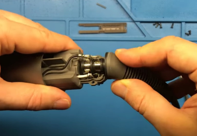

fişi değiştirip, kullanım kolaylıklı olarak cihaz ömrü kadar kullanırsınız.
Güvenlik önlemi olarak banyoda etkilenmesin diye fişinizin kablo girinin kör delikli, kendi kablosu çapı kadar keserek montaj yaparsanız sıvı sızması izole edilebilir.
Ekli dosyayı görüntüle 10705

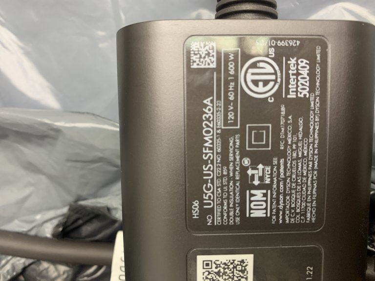

Merhaba hocam. Cevaplarınıza istinaden sormak istedim. Amerikan dyson airstrait modeli geldi. Adaptör üzerinde bulunan değerler 120 V ~ 60 Hz 1 600W şeklinde. Bunu nasıl kullanabiliriz? Ne almamız gerekir?

Etiket bu ise orjinal kullanayım der iseniz trafo olmanız gerekir. 2000VA 220-110V kaba bir ürününü yanınızda taşımaznı gerekir.
