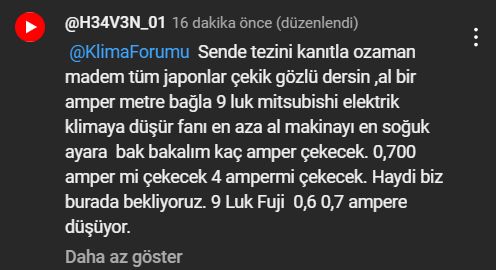

Aklıma gelmişken yazayım, bizim tester dostlar içerisinde Japon segment ürün kullanan varsa @Ali Kemal Eyvaz dostumuzun koşullarının aynısı olacak şekilde deneme yapıp sonucu paylaşabilir mi acaba?
Daikin için watt ölçemedim ama üfleme sıcaklığını yazdım bu konuya

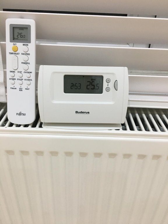

Adem abi merhaba, daha önce sana tavsiye için ulaşmaya çalıştım ama ulaşamamıştım.Sene başında bende bir fujitsu prime aldım. 9000 btu bir cihaz forumu ara ara takip etmeye çalışıyorum yaşanılan sorun üzerine bir dene yaptık sizinle de paylaşmak istedim.

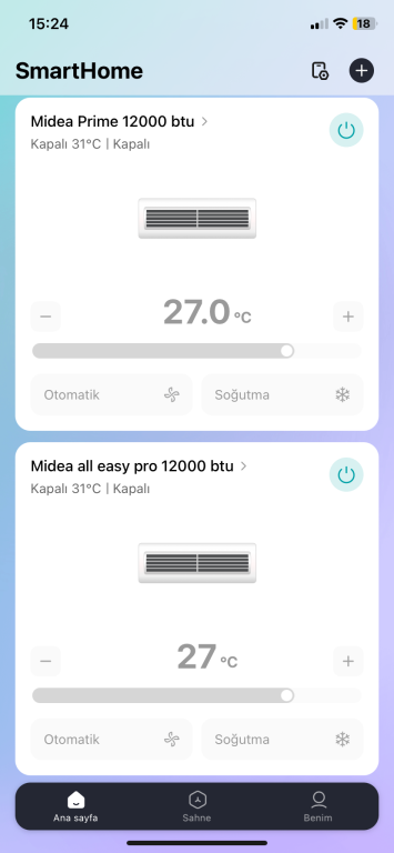

Klimalardan 1 tanesini 12.000 olanı iade ettim 9.000 olanı etmedim.
Hocam klimanın +2 -2 +4 - 4 parametre ayarı varmış japonlar bunu sadece türkiye iklimine göre üretmediği için 0 ayarında bırakıyormuş, oda türkiyede bu dereceleri çıkartıyormuş arkadaşların anlatrığından anladığım. İsterssen ayarını değiştiririm 26 ayarlarsan içerisin 22 bile yaptırrım dedi. Yada 26 ayarlarsın 24 yaptırırım dedi. Aslında oda algoritmaya verilen komut dolayısı ile bende 1 ila 2 derece geriden gelirmiş, klimada soğutma hatası değilmiş o durum.
Şu an ben ingiltere yaşıyorum babama yaptırmaya çalıştım anladığım kadarıyla sessiz moda aldık derece 26 set ettik ve görsel bu şekilde.Bundan önce de fan oto modda ayarlı 12 saat çalıştırdığımda yine aynı dereceleri gördük..

Abi 21 dereceye ayarladık en düşük fan modunda 1 saate şu şekilde bir sonuç verdi.

Herhangi bir ayar yapılmadı montaj sonrası direk çalıştırıldı.Burada bu şekilde test yapmamın sebebi Ali beyin gece yatarken 26 ayarlıyorum ve 28-29 derecelerde tutuyor terliyoruz demesi üzerine yaptım. Kıyaslamak için burada aynı dereceyi koruyor gibi gözüküyor.

Kitapçıkları duruyorsa bakarmısın ülke farklı olduğu için soruyorum ondada fan algoritma ayarları fabrika ayarı olarak gösterdikleri değerlerdemi ayarlı.

Geçmiş olsun hocam sevindim. Ayarı değiştirerek sorunu giderebileceklerini söyledilerse neden iade ettiniz merak ettim sormamın bı mahsuru yoksa.

Kitapçıkta parametre ayarları yazıyor fakat yazın soğutmasını artırısa kışın ısıtması düşüyormuş osebepten kışında tam tersini yapman gerekecekmiş.
