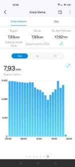

Klima’ya ayıracak bütçem normalde çok yok oyüzden birkere alıyım hem az fatura gelsin hemde uzun yıllar kullanayım diyorum fiyat performans olarak hangi ürün fiyatını hakediyor sizlerin düşüncesi nedir acaba?
@Adem Helvacı @mbirol
    36.4 KB · Görüntüleme: 14

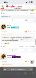

1. Görsel sadece 18.07 tarih yazdığı gözüküyor ama konuyu cevapladığımda farklı birşey gözüküyor bu nasıl oluyor
    128.1 KB · Görüntüleme: 11

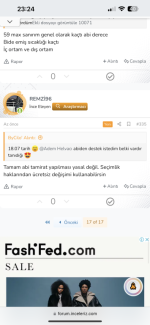

59 max sanırım genel olarak kaçtı abi derece
Bide emiş sıcaklığı kaçtı
İç ortam ve dış ortam
Evet 59max dış ortam 10 olması lazım emiş 35 gördüm klima uygulama dan oda pc masası seviyesi 29 gördüm şimdi eğer uzun kablo ile sıkıntı olmaz derse adem abi diğer probun kabloyu da 3mt lehim yapıp onuda emişe koyacam
