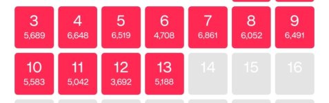

Abi dün nasıl yaktı onu bende anlamadım ?
Bugünde 2saat sonra ortalama 5.5kw ile günü kapatacak gibi duruyor. Yalnız düne göre bugün zehir gibi bir soğuk var

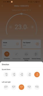

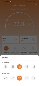

Dostum senden üfleme kanalını tam aşağı konumda ve orta kademede ayrı ayrı tüketim verisi almanı istesem olur mu? Yeni birşey deneyeceğiz.?
Nasıl yapalım abi beni senin yönlendirmen lazım saat kaçla kaç arası ortaya geri kalan zamanı tam aşağıya alayım genelde tam aşağıda sabit bırakıyorum ben resimdeki gibi
İki saat iki saat yada adil bir zaman dilimi olabilir aynı koşullar olmalı saat uzayabilir.
Anladım ozaman şöyle yapsak saat tam 12den sonra en aşağıda sabit kalsın sabah 7ye kadar
Sabah kalkınca da ortaya alayım akşam 7ye kadar ?
Ama sen tuketimi zaman dilimini ayrı ayrı istiyorsun anladığım kadarıyla
Bu durumda akşamdan yatmadan önce diğer cihazı bağlayım ben sabah 6.50 gibi digerini sifirlarim tapodanda görüntü alırım 6.50 gibide diğer cihaz 7 ile 7 arasını ölçmüş olur doğrumu?
