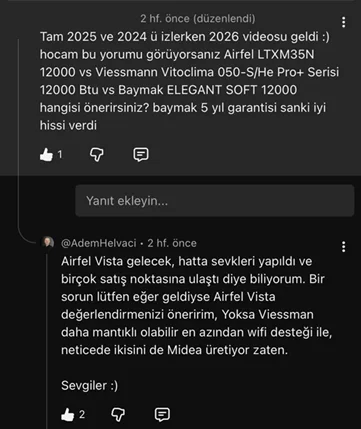

İzmir Buca Viessman dan klima aldım Adem Bey'in videolarını izledim hatta kendisine yorum yazıp cevaplamıştı o da önerince gönül rahatlığı ile aldım. Satış tarafında bir problem yaşamadım ancak servis tarafı tam bir rezalet ve kötü niyet ile karşılaştım.
