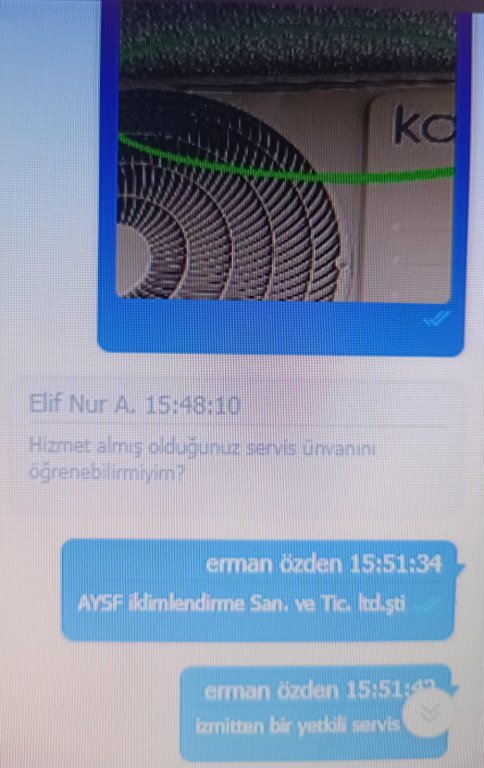

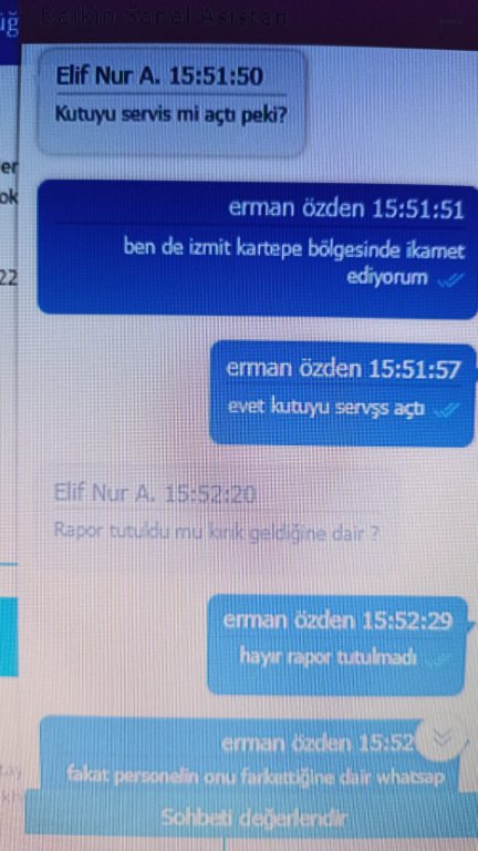

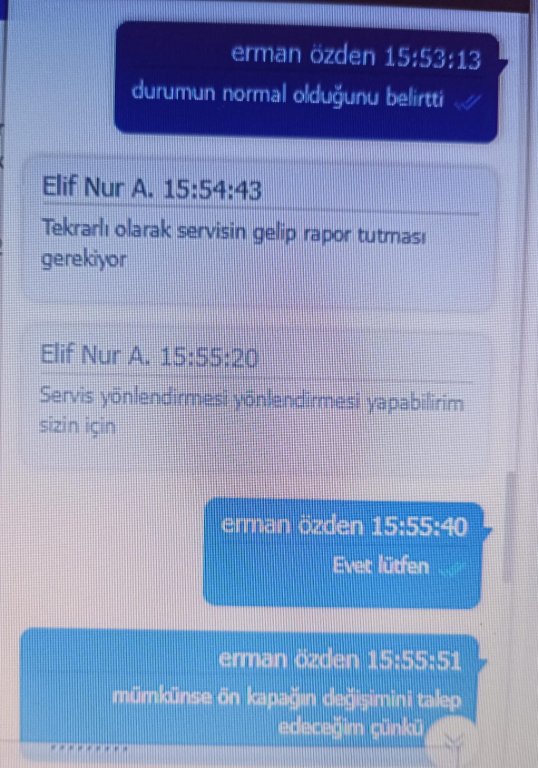

Ahahhahaah kardeşlerime hep destek tam destekGüncelleme ;
Daikin Genel Merkez ile iletişime geçtim, konuşma şu şekilde ;
Ekli dosyayı görüntüle 15520Ekli dosyayı görüntüle 15521Ekli dosyayı görüntüle 15522Ekli dosyayı görüntüle 15523Ekli dosyayı görüntüle 15524

Güncelleme ;
Umarım dallanıp budaklanmadan çözülür. @Adem Helvacı abi senin işaretlediğin resmi yolladım bi daha işaretlemeye üşenip![]()
Yani aslına bakarsan isim,numara veya tc no üzerinden benim aldığım hizmetin görüntülenebilmesi lazım. Servis formu boşuna dolduruluyor gibi hissettiriyorVe soru gelir: Hizmet almış olduğunuz servis ünvanını öğrenebilir miyim ?
Ben bilmek zorunda mıyım kardeşim bunu. Dahası, sizin sisteminizde hangi müşteriye hangi servis ne zaman gitmiş, neler yapmış kaydı yok mu ? Koskoca Daikin'sın. Bunu sormak bile amatörlük bence. Tüketici hangi servisten hizmet aldığını bilmek zorunda değil. Daikin servisi. Bitti.
Bu konuda vestel iyi çalışıyor.Yani aslına bakarsan isim,numara veya tc no üzerinden benim aldığım hizmetin görüntülenebilmesi lazım. Servis formu boşuna dolduruluyor gibi hissettiriyor
