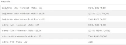

LG kapasite soğutma btu diğerlerine göre düşük sıkıntı olur mu bosh 21 btu max yazıyor
