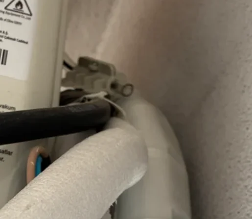

Onun dışında dış ünite de kapalı alanda olmasının da etkisi olabilir klima dış sıcaklığı doğru algılamazsa gazlamaya ihtiyaç duymayabilir veya erken kapatıp geç açabilir. Üstünde sensörler var çünkü. Boru fazlalığı da arkasında yine olumsuz bir etken. Ayrıca dış ünite sensörü yerinde değil, boru fazla gelip oraya değdiği için servis çıkarmış galiba. Hem boruların dış ünitenin arkasını doldurması, hem kapalı alanda olması o sensörün ve klimanın çalışmasını etkiler, küçük detaylar birleşince bazı verimsizliklere sebep olabilir. Ama bu şekilde montaj olmayıp iç ünitenin yanlış monte edilmesi veya yanlış ayarlarda kullanılması sebebiyle de bunu yaşayan çok kişi var. O yüzden deneyip değerlendirmeden net birşey söylemek zor. Yukarda yazdığım ayarları deneyin olmazsa derecenizi 26-27 diye sırayla artırmayı deneyin. Muhtemelen bu şekilde çözülür sorununuz. Çözülmezse bu ikinci paragraftaki montaj durumlarına bakılır.

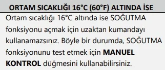

Klimanızın ısıtmama durumuna gelince; dış ortam sıcaklığı, oda sıcaklığı ve klima üfleme sıcaklığı nedir? Klimanızın geç devreye girme sebebi ön ısıtma kaynaklı olabilir. Ek olarak, dış ortam sıcaklığı 16 derece altındaysa soğutma modu da devreye girmeyecektir. Bu durum cihazın kullanma kılavuzunda da açıkça belirtilmiş.
Ekli dosyayı görüntüle 25225
katologda ortam sıcaklığı derken içerideki dışarıdanmı bahşedilmiş?
O zaman sogutma o yüzden devreye girmiyor hava 10 derece birde dış ünite sensörü yok demişler ısıtma konusunda dış ünitenin erken kapanması o yüzden mi kaynaklanıyor acaba
Montaj konusunda dış ünitenin konumu aslında çok da kötü değil ama neden fazla kabloları arkaya sarmalayıp birde sensörü çıkartıyorlar ve neden bizi bu konuda bilgilendirmiyorlar veya bu durum bir kullanıcıyı doğrudan etkiler mi
Ekli dosyayı görüntüle 25225Manuel modda soğuk moda aldığım zaman 20 derecede bile evi soğutmuyor benim tahminin dış ünite hava soğuk olduğu için gaz dengesini ayarlayamıyor termometre alıp bir ay içinde test edeceğim havalar ısınacak zaten, sıcak mod çalışıyor ama pek memnun değilim açıkçası servis ağıda muhtemelen hiç bir sorun yok diyecektir

Sensör burda galiba ama çalışıyormu bilmiyorum ama montajınız kötü yapmışlar vibrasyon takozları ve pipo yok klima duvara çok yakın emiş iyi yapamıyor macun sıkılmamış dış tarafdan. Yazmamışsınız ondan soruyorum vakum yapıldımı?
Genelde fazla boruyu kesmeye uğraşmazlar, ki böylesi daha hayırlı olur çünkü boruyu kesip havşa açması gerekecek, yapamasa gaz kaçağı riski olur. Sensörü de borudan dolayı o şekilde daha iyi algılar diye koymuşlar mecburen. Genelde ısrar etmeden vakum yapmayan servisler, böyle küçük birşey hakkında da bilgilendirmez zaten. Pek sıkıntı olmaz muhtemelen. Sadece boruyu daha düzgün sarıp duvara doğru iyice yanaştırsaydı iyiydi.
Ben evde yoktum ama kardeşim video atmış bana vakum yapmışlar 4-5 dakika ama vakum cihazı eski duruyordu muhtemelen sırf yaptık demek için yapılmış benim sorunum muhtemelen yaz ayında belli olacak birde termometre alıp sıcaklık ayarlarında test etmem gerek bilmiyorum çok araştırdım aldım ama istersen dünyanın en iyi cihazını al işin Ehl-i servis olmadığı sürece hep sıkıntı yaşarsın zaten annem demişti oldu bitti ye getirdiler acele ettiler diye insan bi kurar 15-20 dakika cihazı test eder
