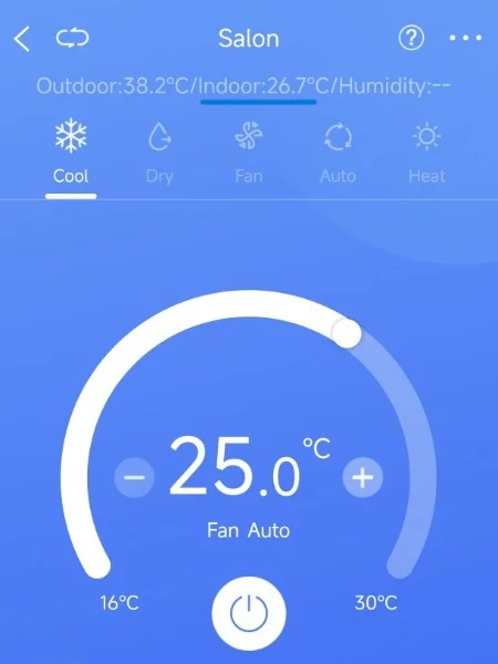

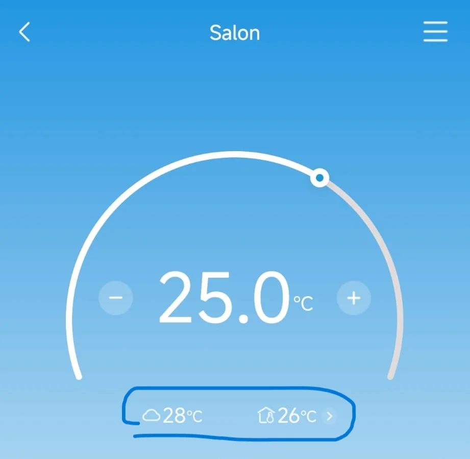

Evimde kullanmakta olduğum Midea Prime model klimamla ilgili soğutma problemi yaşıyorum.
Cihazın hedef sıcaklığını 25°C'ye ayarlamama rağmen, akşamleyin saatlerce çalıştıktan sonra bile oda sıcaklığı düşüremiyor ve sürekli kompresör gücünü kısıyor.
Klimayı yeni açtığımda en düşük sıcaklık değerine ayarladığımda dahi, çıkış ağzından 20 derecenin altında hava bile üfleyemiyor.

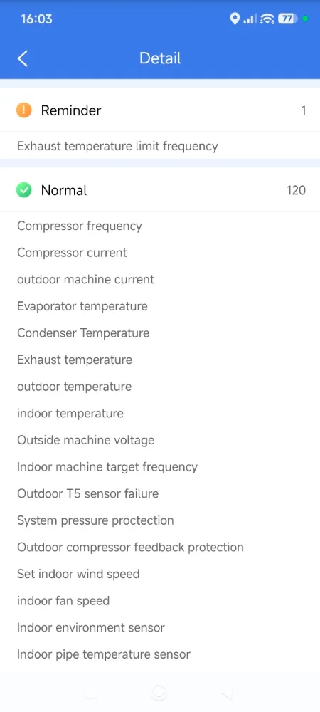

Midea uygulamasından kontrol ettiğimde "Exhaust temperature limit frequency" uyarısı alıyorum. Önemli bir detay olarak; cihaz kış aylarında ısıtma modunda hiçbir sorun yaratmadan çalışıyordu, bu problemi yalnızca yazın soğutma modunda yaşıyorum.
