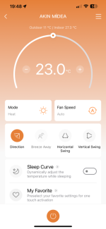

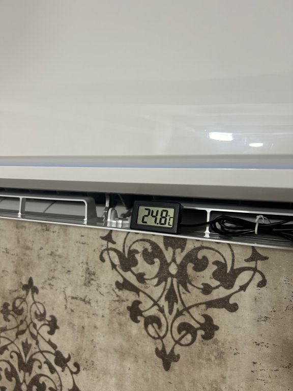

Abi klima 20 dk çalıştı sonra termostat yaptı kapandı annem gilin evindeki xtreme ama şöyle bir sorun var 1 saattir kapalı klima çıkmadı termostatdan içerisi şuan masada 23 derece falandır sanırım masada termometre yok tahmin ediyorum üfleme kısmındaki derece 24.8 emme kısmındaki 26.1 (0,5 derece fazla ölçüyor o yani 25.6 sayalım) ama klima iç ortam 27.3 gösteriyor klima derece ölçerinde arıza olabilir mi. İçerisinin 1 saattir termostat da kapalı olma sebebi kombi çalışıyor ısı kaybı çok yok bence ondan @Adem Helvacı @muhammet göl

İçeride insan sayısı çok olunca çalışmayacaktır içeriye dışarıdan hava akımı girmesini sağla ?

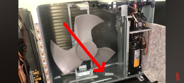

Birde şu dikkatimi çekti Japonların dış üniteleri nin tabanı neden direkt olarak sac yani boya falan yokki tabanda en çok su gören yeri olmasına rağmen.
Ekli dosyayı görüntüle 9599
O boyalı olmayan kısım galvanize kaplı boyalıdan daha sağlam. Keşke her yerini öyle yapsalar evladiyelik olur.

Sensör üzerinden geçen hava akımı önemli detay.

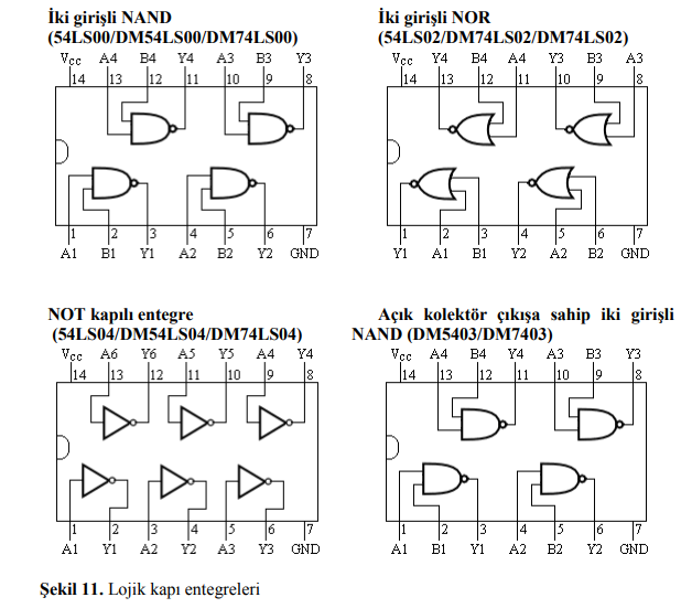

Dün bir sohbette telefonda söylemiştim, klimaların sentez mantığı en basit hali ile 48 ayrı varyasyonda yorumlama yapıyor
CMOS kapılar gibi ''ve veya ile ise'' vs vs
Bir ara daha geniş vakitte detaylı anlatırım seve seve :D
