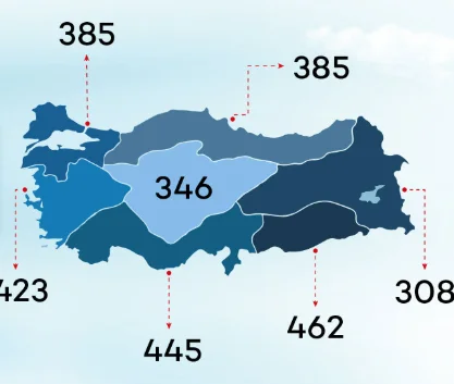

6- Matematik basit. Bölge katsayı hesabı yapacak olursan eğer, verdiğin ölçülere göre senin alan 630x300=189000 - 19x462=8778btu
Neden 462? Çünkü bölge katsayı hesabına göre güneydoğu için hesaplanması gereken değer bu.
2 kişi 1200btu, mutfak ortamı 2000btu, dış sıcaklık basıncı kaynaklı kayıp kaçak 2000btu desek 8778+1200+2000+2000=13978btu sizin ihtiyacınız olan değer. Standart formül olarak bakarsak 19 çıkıyor verdiğiniz ölçülere göre ama 20m2 olsun, 20/2.2x1000=9090btu diyor zaten. Normalde başka bir ilden sorsalar ''9000btu airfel al geç'' diyeceğimiz bir alan burası neticede.
Neden 462? Çünkü bölge katsayı hesabına göre güneydoğu için hesaplanması gereken değer bu. Ekli dosyayı görüntüle 25372

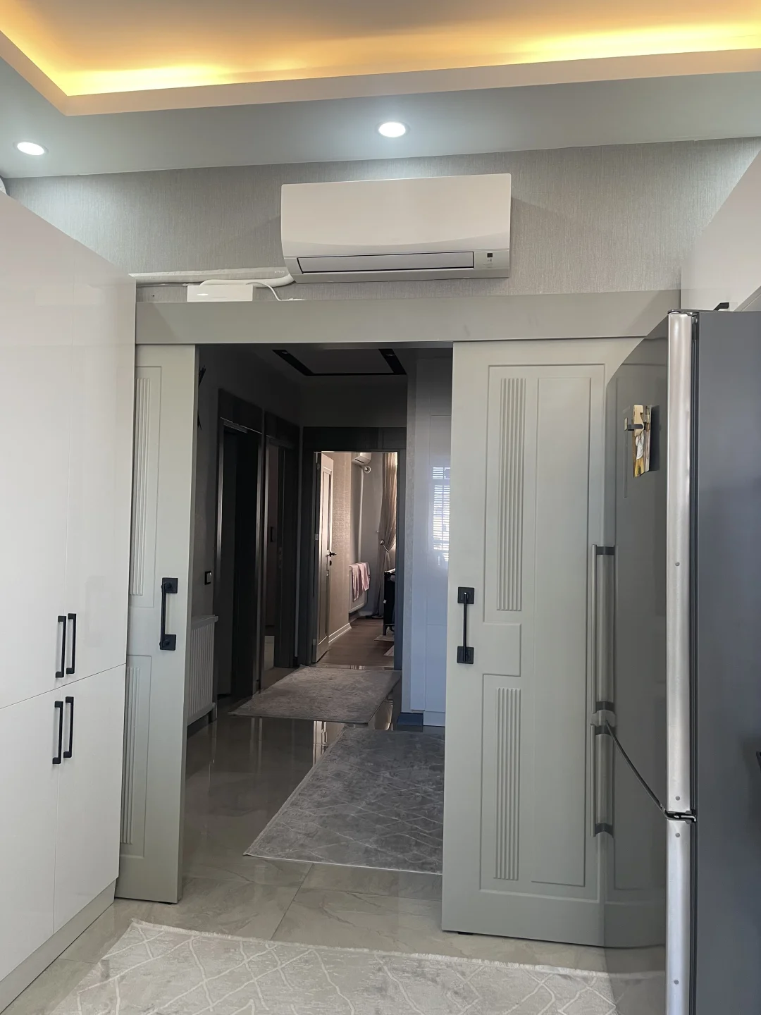

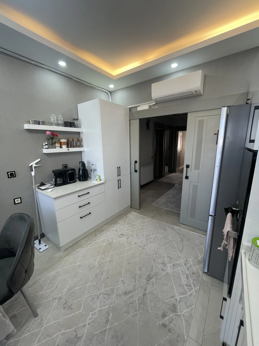

Sensira 14000 BTU alındı. Sonu E ile bitiyor.
50.000 TL / 9 taksit.
Herkese teşekkürler. Hepinizi çok yordum kusura bakmayın 🙏
@frekans @Adem Helvacı @ByCilo @Senior
hadi hayırlı olsun güle güle kullanın inşallah
bakalım Daikin'den memnun kalacak mısın forumca merak ediyor olacağız 😀

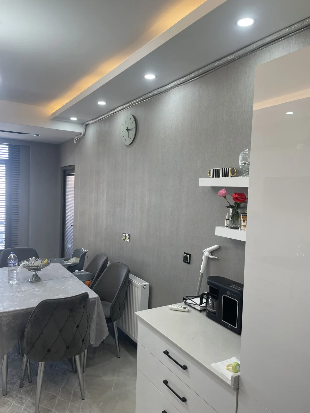

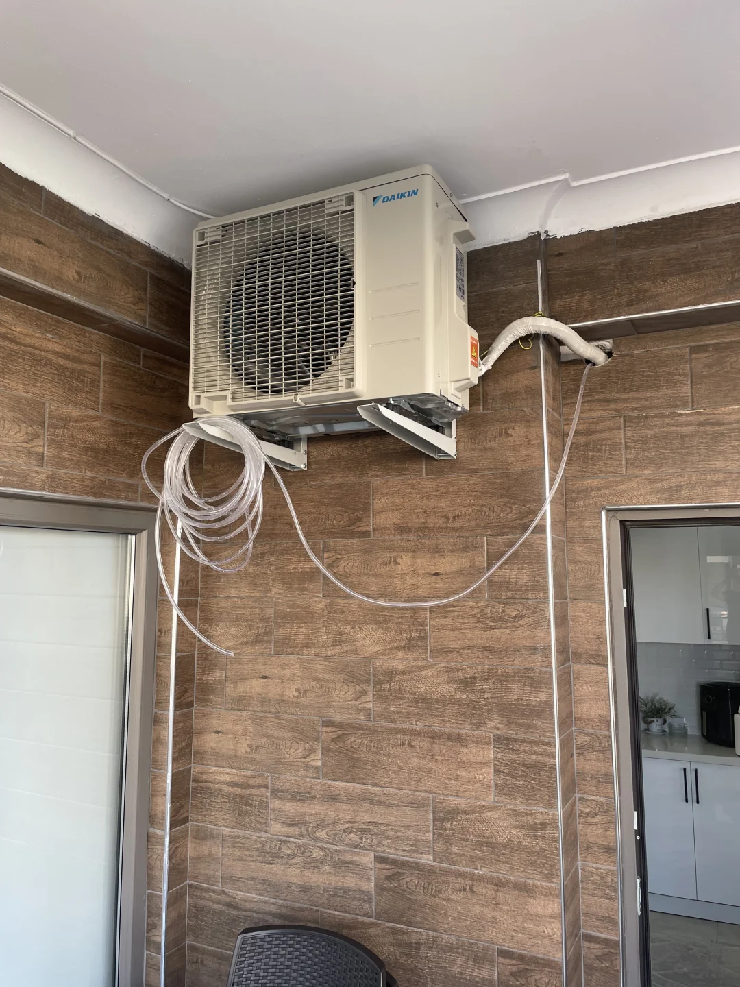

Şimdi aklıma geldi ama, alçı tavan arasından ledlerin ordan boruyu geçirsek daha hoş olurdu sanırım.
İlerde kanal ile kapatıcam burayı.
