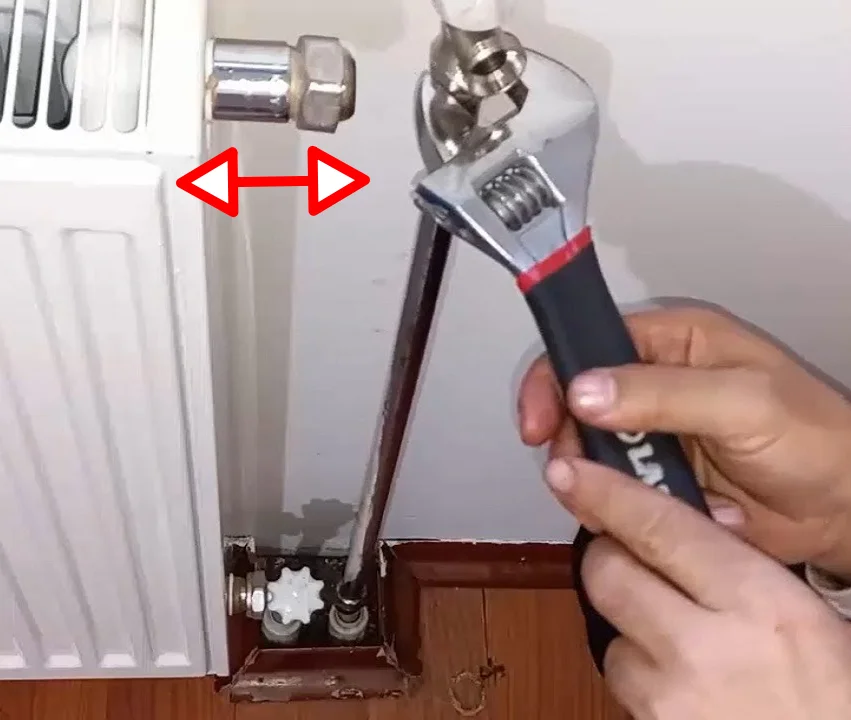

Merhaba, yakın zamanda radyatör değişimi yaptırdım. Değişim öncesinde vana bağlantılarında kaçak yoktu ama şimdi o yüzük kısmından damlama yapıyor. Ustaya durumu söyleyince tekrar geldi ve biraz daha sıkmayı denedi, ne yazık ki durum aynı. Toplamda 2 peteğin alt-üst 4 vanasında sorun var. Hem ustanın yaptığı işi beğenmedim hem de ne koparırsam kâr düşüncesi hissettim. Onu yaptır bunu yaptır derken her şeyi değiştirmeye kalkarsam bana çok maliyet çıkıyor. Vanalar değişmeden sorun çözülebilir mi? Yani diyorum kuvvetli şekilde sıkayım ama sonra başka iş açarım diye vazgeçiyorum. Bildiğim kadarıyla bağlantı kısmı contalı zaten, söküp dişlerine keten sararsak damlamayı önleyemez miyiz? Yahut oradaki contayı değiştirme şansımız yok mudur?

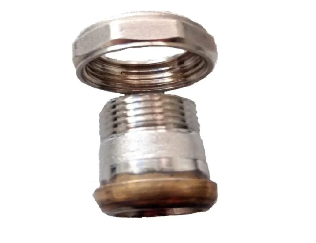

İçindeki conta sisteminden kaçak olabileceği gibi topuzda aşınma olabilir

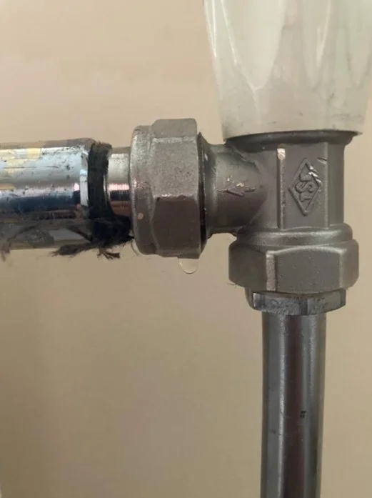

Petek üst giriş vanası olarak
Uzatma ile çıkış rekoru arasındaki keten tamamen ıslak.
Buradan kaçırdığı gözüküyor.
Elde alyan anahtar yoktu, boru anahtarı ile sıkıldı, tam oturmadı.
Fotorafınızda yerden çıkan metal boruda kasıntı gözüküyor
dişler otursun diye uzatma fazla sıkılmamış
Gördüğüm kadarı ile 2 diş sırası tutmaktadır.
Uzatma kombinleri ile tam ölçüsü ile vana doğru konumda tutulabilir.
