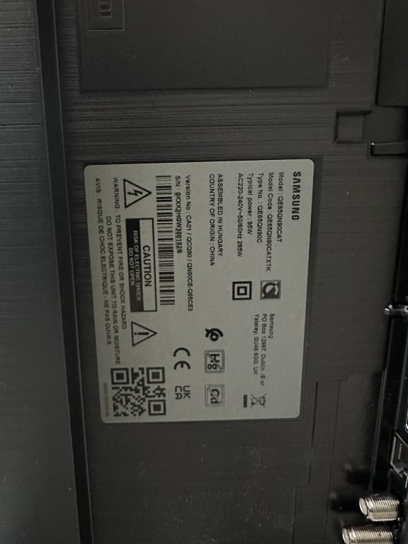

55QN90C ile ilgili gelen kod bilgileirne göre üretimde iki panel kullanılmış, üreticilerin birisi AUO, diğeri ise CSOT. İkisi de VA panel.
Detayları en kısa zamanda site bölümüne gireceğim.
Aklıma gelmişken, 55QN90B nin de ne yazık ki çok fazla versiyonu olduğu için panel kodları fazla değişken onu da belirtmiş olayım.

Hocam peki 55QN90C deki VA panel durumu 65QN90C için de geçerli midir? Samsung müşteri hizmetleride hangi panel kullanıldığını bilmiyor. Kendileriyle'de panel durumu şirket politikası olarak paylaşılmıyormus.
Hocam ilginç şekilde 55Q80C 65QN85C gibi birkaç modelin kod bilgileri halen sisteme bilgi girişi yapılmamış. Onu bekliyoruz ?
4 veya 5 modelin bilgileri geldi, yarın başlarım sanırım siteye girmeye ?

Hayırlı olsun televizyonunuz. Versiyon numarasına göre CSOT VA panel gibi gözüküyor.
