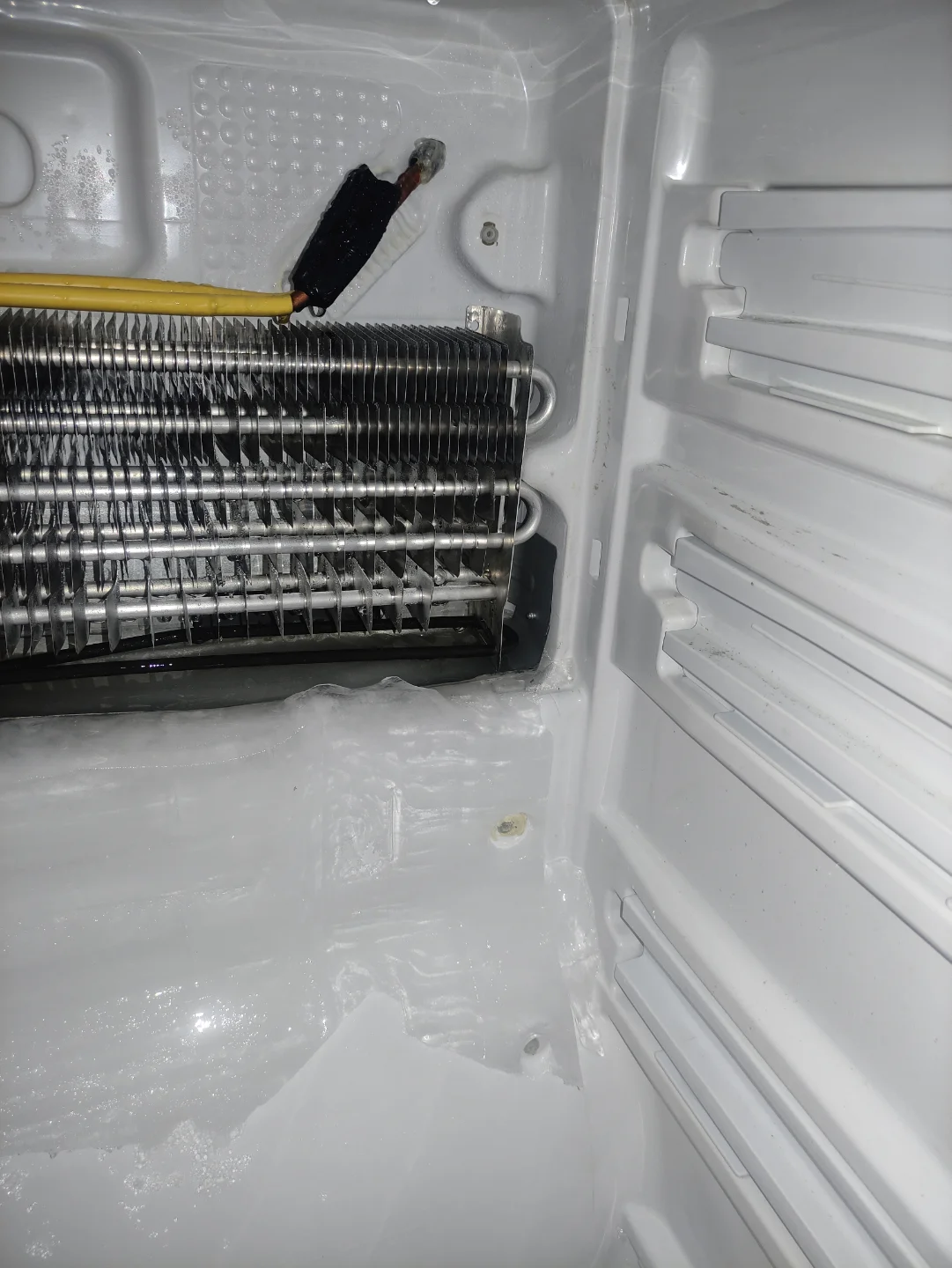

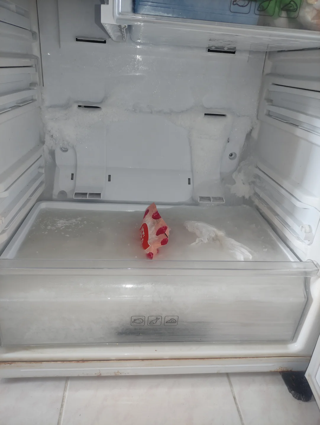

Aşağıda resimde gördüğünüz şekilde buz sorunu yaşamaktayız. Normalde bu kadar asla olmazdı . 5-6 ayda bir tehliyesi ve ufak tefek buzları temizler devam ederdik. Fakat bu sefer başa çıkılamayacak şekilde sorun oluştu.
Şuan fişi çektim ve buzların erimesini bekliyorum. umarım 1-2 güne erir diye düşünüyorum.
Şu aşamada bu sorun ne kaynaklı olabilir neye bakmak lazım. Bireysel olarak test edebileceğim, kontrol edebileceğim noktalar nelerdir. herhangi birşey ölçmem gerekliyse sadece avometrem var elimde.
Samsung RL4323RBASP
5-6 ay önce buzluk lastik contası, yetkili servisten orijinal olarak temin edilip değiştirildi. tam oturuyor.

Kapaklar ağırlıktan dolayı tek tarafa yamulmuş olabilir bu yüzden contalar eşit oturmuyor olabilir, gözle bakınca contalar oturuyor gibidir ama kapı dengesizliğinden eşit oturmuyor olabilir, şu keçeli tahta kalemiyle contaların köşelerini çizip kapağı kapatın, karşıda bıraktığı izi kontrol edin kapı yamuklugunu anca bu şekilde tespit edebilirsiniz, contaların temiz olduğundan emin olun özellikle alt eşik için eğilin yakından bakın gözle görülmeyen elle farkedilen kalıntılar veya boya ve pas parçacıkları olabilir, ufacık hava geçişi bile bu soruna sebep olabiliyor. Veya kapılar direkt menteşeden çökmüş olabilir, kapıları yukarı doğru kaldırıp bakın derim iki kapağı da kalkıyor mu boşluk var mı?

Resimden gördüğüm alt eşikte paslanmalar var muhtemelen pürüzlü bir yüzey olabilir tam net görünmüyor, eğer pürüzlüyse ince bir zımparayla pürüzleri giderin derim. Bende benzer bir sıkıntıyı yaşadım ve bu bahsettiğim durumlarla karşılaştım ve bu şekilde çözdüm. Conta temizliğini özellikle tekrar edeyim. Karbonatlı suyla ve bezle güzelce bastıra bastıra temizleyin eğer kalıntı varsa.
Kapaklar ağırlıktan dolayı tek tarafa yamulmuş olabilir bu yüzden contalar eşit oturmuyor olabilir, gözle bakınca contalar oturuyor gibidir ama kapı dengesizliğinden eşit oturmuyor olabilir, şu keçeli tahta kalemiyle contaların köşelerini çizip kapağı kapatın, karşıda bıraktığı izi kontrol edin kapı yamuklugunu anca bu şekilde tespit edebilirsiniz, contaların temiz olduğundan emin olun özellikle alt eşik için eğilin yakından bakın gözle görülmeyen elle farkedilen kalıntılar veya boya parçacıkları olabilir, ufacık hava geçişi bile bu soruna sebep olabiliyor. Veya kapılar direkt menteşeden çökmüş olabilir, kapıları yukarı doğru kaldırıp bakın derim iki kapağı da kalkıyor mu boşluk var mı?
Öncelikle değerli yorumunuz için teşekkür ederim. Bu sorun yaklaşık 3-4 senedir devam eden bir durum. Düzenli aralıklarla temizliyorduk. Fakat bu sefer unutmuşum :D
Geçen sene Samsung orijinal conta değişimi yaptım. Gözle kontrol ettiğimde herhangi bir açıklık gözükmüyor. Contalar temiz duruyor. Pas izi de muntazam şekilde contaya geçmiş. Normal zamanda buzluk kapağını kapattığımda 2-3 saniye sonra vakumdan dolayı açamıyorum bile. Ancak 20-30 saniye sonra biraz zorlanarak açabiliyorum.
Kapaklara terazi ile baktığımda normal olarak gözüküyor. Çerçevede bir asimetri de söz konusu değil.
Buzu çözüp temizlik işlemini yapacağım. Eğer elektronik ile ilgili kontrol etmem gereken bir şey varsa @Adem Helvacı bey in yönlendirmesi ile onu da yapacağım.
Ezbere servis çağırıp 1000 TL servis ücreti. 2000 TL de zamazingosu bozuk değişecek parça ücreti vermek istemiyorum.
Forumda benzer şekilde TV, buzdolabı , süpürge gibi aletlerde, sorunla karşılaşıp alakasız parçalar değişip sorunun hala devam ettiğine dair bir çok konu mevcut :D sonrasında abi bu buzdolabı bitmiş yenisini al derlerse parçayı geri sökeeeer... kafasına atarım .
Rica ederim. Dolabın ön ayaklarını da arkaya göre biraz daha kaldırırsanız ön taraf hafif kalkık olursa kapak daha iyi oturur, hem de buna sebep olan eğer tahliye borusundan akan su ise dolap öne doğru dengesizliğinden dolayı içeriye suyu veriyor olabilir. Bazı ustalar da önü hafif kaldırın diyor YouTubeda benzer sorunlar için. Ben şuan özellikle alt eşikten şüpheleniyorum çünkü aynı durumu yaşadım paslıydı. O conta zamanla pas izini vs aldığı için gözle görülmeyen boşluklar zamanla buza sebep oluyor. Eşiği de iyice silin bezle, pütür varsa kesin o sebep oluyor diyebilirim. Haftalık düzenli olarak o paslı alanı ve genel conta temizliğini ihmal etmeyin bakın bakalım yine aynı sorunu yapacak mı.
Kapak teraziyle veya gözle düz görünüyor olabilir ama conta yamukluğu kaynaklı veya göz yanılması sebebiyle de eğrilikler olabilir kalem varsa o yöntemi de deneyin derim.

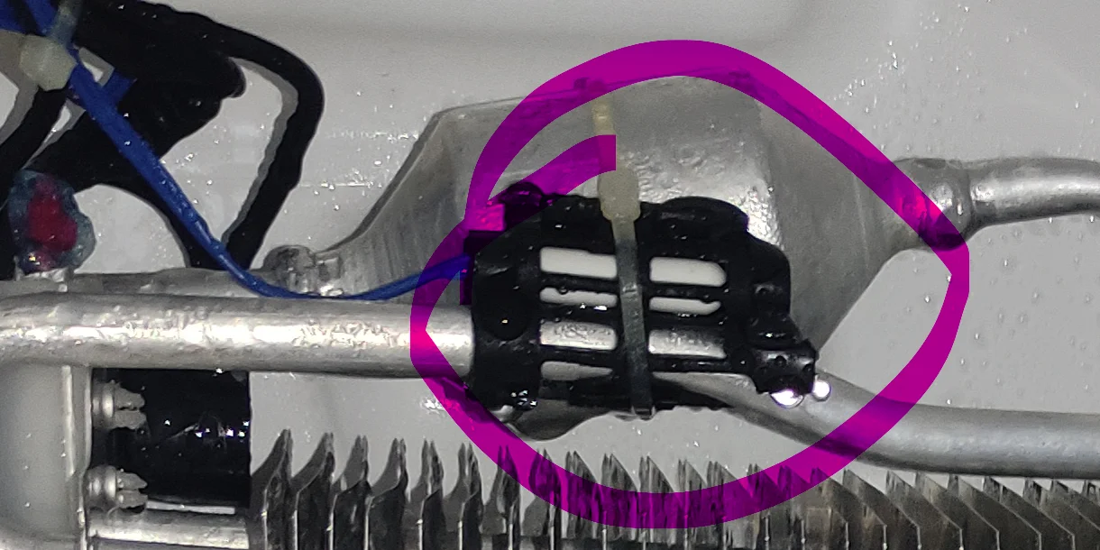

Mor renk ile işaretlediğim zamazingoyu ölçtüğümde 4.5K OHM değeri veriyor.
Şuan 4.1K OHM ölçtüm. Buz değdirdiğim de ise 4.11 - 4.12 -4.15 -4.20 diye gitgide artıyor
Başka ölçmem gereken neresi var ? @Adem Helvacı

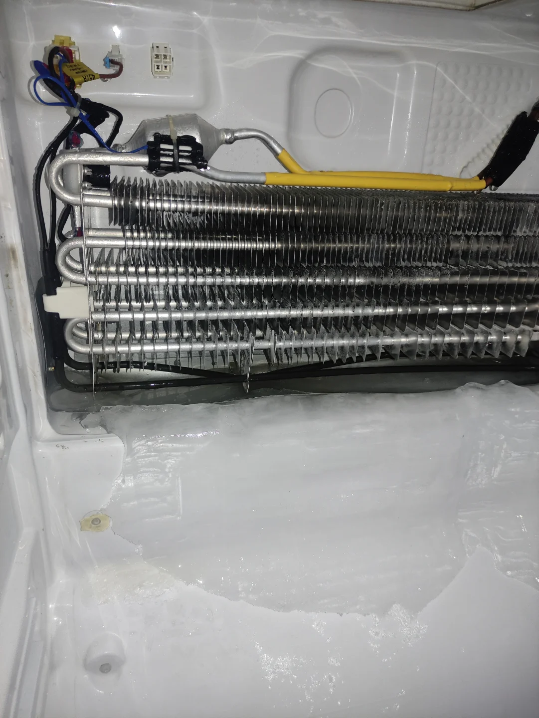

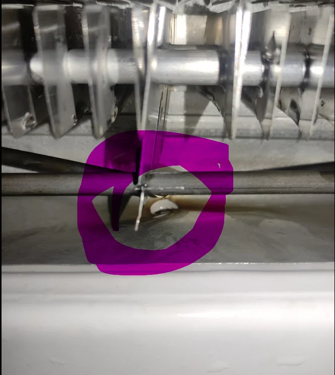

Varsayım üzerine aklımda bir fikir oluştu :) Bu dolabın defrostu çalışıyor. Çünkü dolabı söktüğümde serpanterler üzerinde hiç bir karlanma veya buzlanma bulunmuyordu. Olay tahliye deliği ile ilgili gibi geliyor. Delik etrafında su birikiyor ve tahliye olamadan donuyor.
aşağıda paylaşacağım resimde sanki oradan minik bir parça kırılmış gibi. O parça da kısmen o deliğin içine giren alüminyum bir parça olduğu düşünüyorum. Defroster çalıştığında delikte buz var ise onu da çözüyor ve kanaldan akış sağlanıyor. Defroster çalıştığında serpanterler ve onu çevreleyen alüminyum çerçeve ısınıyor. Acaba kutu koladan ince bir şerit kesip, rezistans demirine tuturup deliğin içine doğru uzatsam mı ?

Belki faydası olur. Straforu kurutunca 1 sene kadar gidiyor demiş. Altta bı usta da pot kart vs defrost grubunu komple değiştiriyoruz demiş. Varsa defrost sensör vs gibi ufak parçaları değiştirmeyi düşünebilirsiniz belki.

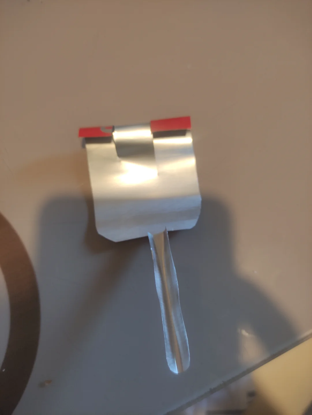

şöyle bir parça yaptım. tahliye kanalına tıkamayacak şekilde soktum. kalın olan kısmı da rezistansa sardım. 10 gün sonra tekrar söküp kontrol edeceğim.
