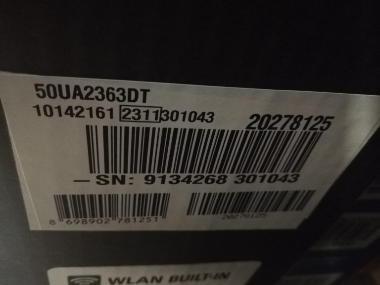

Bir diğer sorum da, aşağıda etiketini paylaştığım ürün, a101 mağazada duruyor. Panel tipi nedir?
vestel W.app üzerinden yazdım size dönecekler cevabını verdi.
Bu tv nin panelini nasıl öğrenebilirim.

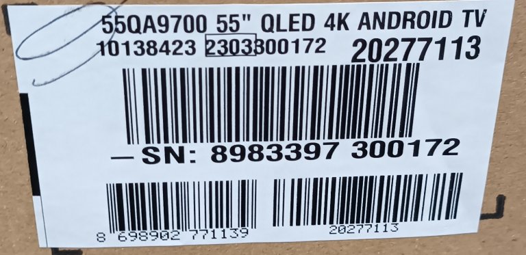

Ekli dosyayı görüntüle 11113
AUO Panel

Panel bilgisi nedir acaba?
    70.6 KB · Görüntüleme: 21
Merhabalar. Öncelikle doğru yere yazmıyorsam yönlendirmenizi rica ederim. Vatanda satılan vestel 70q9700tt modelinin anakart, yazılım, panel bilgileri gibi teknik özelliklerini öğrenebilir miyim? Bu modelin vestel 70qa9700 ile bir benzerliği var mıdır?
Teknik özelliklerini öğrenebilirsem bir an önce sipariş geçmek istiyorum.
Şimdiden teşekkürler.

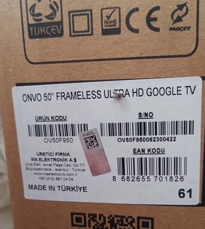

Selamlar vatandan Onvo 50f950 aldım henüz kurulum yapılmadı resimde yazan kod ile öğrenebilir miyiz hangi panel olduğunu?
    101.3 KB · Görüntüleme: 17
