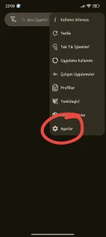

Adım 4: AppManager Uygulamasından Gerekli Ayarları Yapma
App Manager uygulamasını açıp sağ üstteki üç noktaya basarak ayarlar kısmına geliyoruz. İşlem Modu menüsüne gelip TCP üzerinden ADB seçeneğini işaretliyoruz. "Uygula" ya basınca bir süre beklettikten sonra başarılı olarak bağlanması lazım. Eğer olmazsa port açma işlemine terkarden gelip işlemleri tekrarlıyoruz.

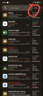

Eğer uygulamamıza ADB erişimi verdiysek sorunsuz olarak kurulması lazım. Uygulama ana ekranına gelerek filtre kısmından "yüklü olmayan uygulamalar" yoksa "kaldırılan uygulamalar" kısımlarını işaretliyoruz. Bu işimizi kolaylaştıracak.
Şu Şekilde 2 adet uygulama olması lazım. Eğer çıkmazsa tüm filtreleri kaldırıp üstteki arama kısmına "com.android.contacts" yazarak Kişiler ve Çevirici uygulamasını, "com.android.incallui" yazarak Telefon uygulamasını bulabilirsiniz. Bunların üstüne sırayla basıp kurmamız gerek. Eğer buraya kadar yaptığımız işlemlerde sorun yoksa uygulamamız kurulacaktır.
