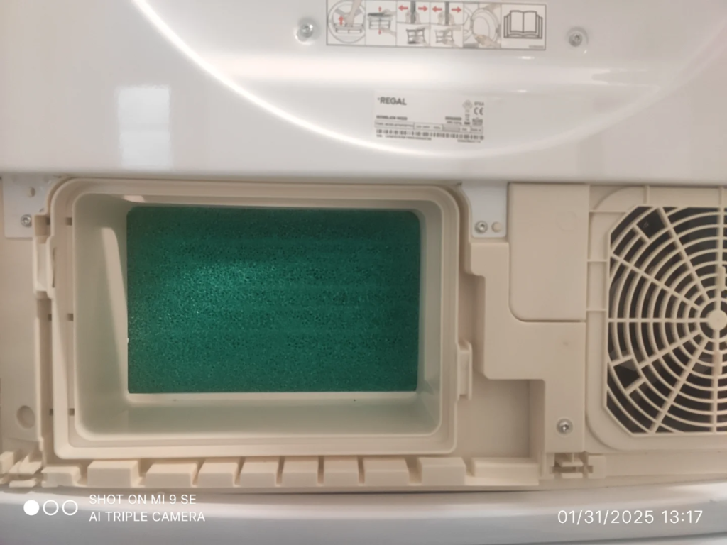

İlk iş olarak kondenser filtresi oluşturdum kendimce. Bir de sağ alt köşedeki içeriye hava çeken fanla ilgili şikayetler gördüm. Doğal olarak makinanın içini toz doldurmuş. Onun önüne de elyaftan uyduruk da olsa iş gören bir filtre yaptım. Zaten bu fan ara sıra kısa süreli devreye giriyor gözlemlediğim kadarıyla. O zamanda da fazla bir emiş gücü yapmıyor. Şöyle bir içeriyi serinletip duruyor desek yeridir. Satın alma sürecinde gerek YouTube’da gerek internet üzerinde neredeyse Regal kurutma makinaları ile hiç bir bilgi yoktu. Bu sebeple başlığı açtım insanlar Google’dan gelip görsünler.

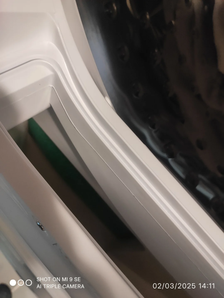

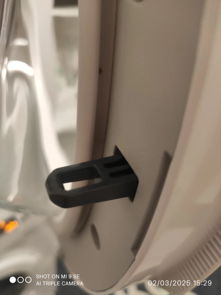

Kompresör markası nedir ne değildir bilemiyorum içerisi ne alemde. Kapak menteşesi metaldi. Bazı markalar plastik kullanmış sanırım Hoover’dı. Ama bunda da kapak kilidi dili ve içerideki mekanizma plastik. Umarım sorun çıkarmaz. Kapağı kapatıp açarken uysal davranıyoruz o sebeple. Ön tekmelik de tam kapanmıyordu. Mıknatıslı bir çalışma yapmışlar. Köşesine elimdeki minik neodyum mıknatıslardan bir tane de ben koydum ve o sorunu da öyle hallettim. Şimdi sıkıca tutunuyor gövdeye tekmelik. Bir de çift filtre vardı. Bazı markalarda tek filtre gördüm.
Bu da bir artı özellik diyebilirim.

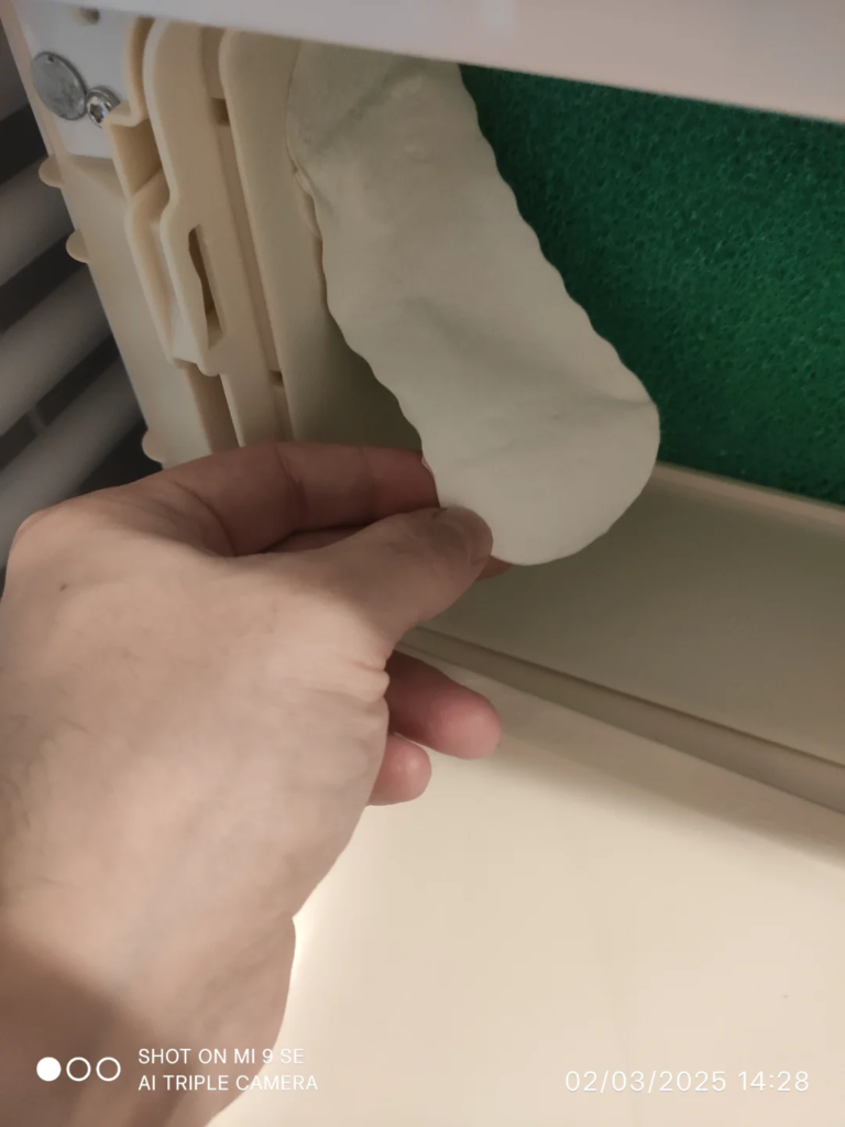

Filtrelerin etrafına da pimapen contası gibi bir malzeme ile dönmeyi düşünüyorum aşağıya hav kaçmaması için. Diğer husus koku aparatı diye satılan zımbırtı. Bir tane kadın pedini görüleceği üzere filtre önüne yapıştırdım. Aktardan aldığım uçucu yağlardan üzerine damlatıp zevkime göre kullanıyorum. Ben gidere bağlantı yaptırdım. Servis önce hazne doluyor sonra gidere gidiyor hazneyi ara sıra boşaltın gibi yanlış bir bilgi verdi ama kaale almadık. Ki öyle de olmadı zaten. Direkt gidere akıyor su. Alttaki makinam 7 kilo olmasına rağmen asgari ölçülerde üst tablaya sahip olduğu için üzerine tam oturdu ve kurulum yapıldı. Bu arada kurulum aparatı “delmeli” model maalesef. Çamaşır makinamın garantisi olmadığı için mahsur görmedim deldirmekte ama garantisi devam edenler sıkıntı yaşayabilir.
