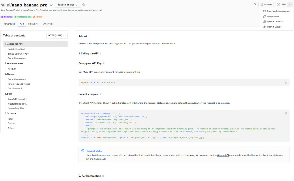

Nano Banana Pro’ya erişmek için neden Fal.ai’yi kullanmalısınız?
Fal.ai daha uygun fiyatlı 4K görüntüler sunar ve filigranları kaldırır. API yapısı OpenAI’nin tarzına uyduğundan kurulumu basittir. Ayrıca n8n gibi otomasyon araçlarıyla sorunsuz bir şekilde entegre olur.
  • 4K çözünürlüklü bir görüntünün fiyatı yaklaşık 0,30 dolar.
  • Filigran sorunu yok.
  • OpenAI tarzı API
  • Otomasyon iş akışları için kolay
Nano Banana Pro’yu uygun maliyetli ve otomasyona uygun bir görüntü işleme motoruna dönüştürüyor. Bu yüzden resmi Nano Banana Pro API’sini doğrudan kullanmak yerine, API sağlayıcı olarak Fal.ai’yi kullanmanızı öneririm.
1. Maliyet Farkı
Fal.ai, resmi kanallardaki daha yüksek fiyatlara kıyasla, 4K görüntü oluşturma başına yaklaşık 30 sent ücret alıyor . Bu iş akışlarını büyük ölçekte kullanan veya sık sık denemeler yapan herkes için bu, hızla artan bir maliyet anlamına geliyor.
Nano Banana
2. Filigran Durumu
Fal.ai’nin uygulamasını n8n iş akışınızda kullandığınızda, oluşturulan görsellerde filigran oluşmaz. Haliyle bu, markalı filigranların kabul edilemez olduğu profesyonel kullanım durumları için çok önemli bir konu.
3. API Uyumluluğu
Fal.ai, OpenAI ile uyumlu bir API yapısı sunar. Bu, OpenAI hizmetlerine API çağrıları yapmaya zaten aşina iseniz, öğrenme eğrisinin minimum düzeyde olduğu anlamına gelir.
Başlamak için öncelikle bir Fal.ai hesabı oluşturmanız ve API anahtarınızı almanız gerekecek . Bu, n8n’de oluşturacağımız tüm HTTP istekleri için kimlik doğrulama belirteciniz olacak.

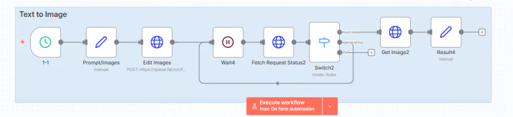

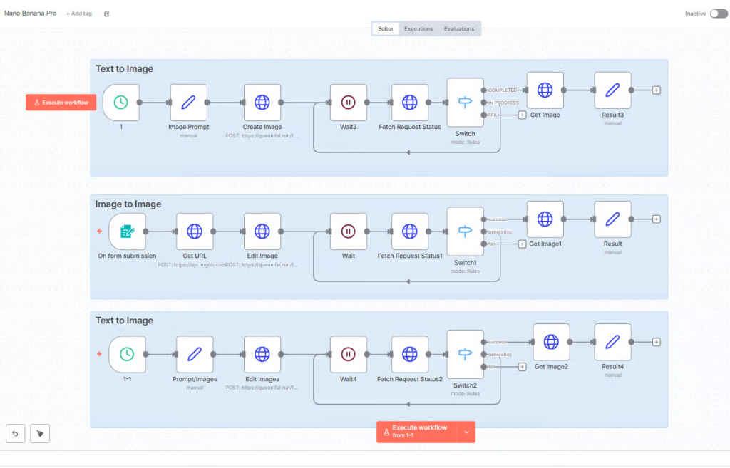

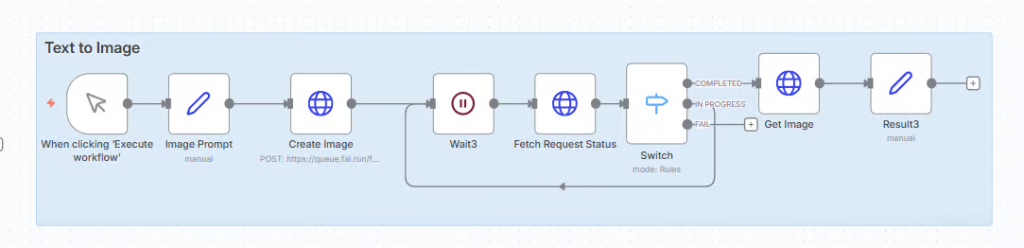

Adım1: n8n’de Metinden Görüntüye Dönüştürme
Öncelikle temelden başlayalım: metin açıklamalarından görseller oluşturmak. Bu n8n iş akışı, tüm Nano Banana Pro uygulamalarınızda yeniden kullanacağınız temel modeli göstermektedir.
1. Temel Kurulum
n8n iş akışınızın başlaması için yalnızca birkaç düğüme ihtiyacınız var:
  • Manuel Tetikleme Düğmesi: Bu düğme, bir görüntü oluşturmaya hazır olduğunuzda n8n iş akışınızı başlatır.
  • HTTP İstek Düğümü: Sihir burada gerçekleşiyor; isteğiniz Fal.ai’ye gönderiliyor.
  • Bekleme Düğümü: Nano Banana Pro, işlemleri eşzamansız olarak gerçekleştirir, bu nedenle oluşturma işlemi tamamlanana kadar beklemeniz gerekecektir.
  • HTTP İstek Düğümü (ikinci): Resminizin durumunu kontrol edin.
  • HTTP İstek Düğümü (üçüncüsü): Tamamlanmış resminizi alın.

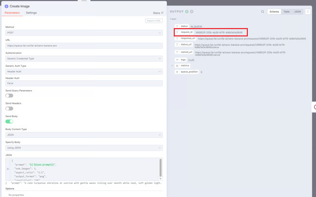

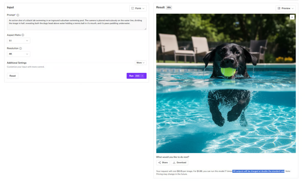

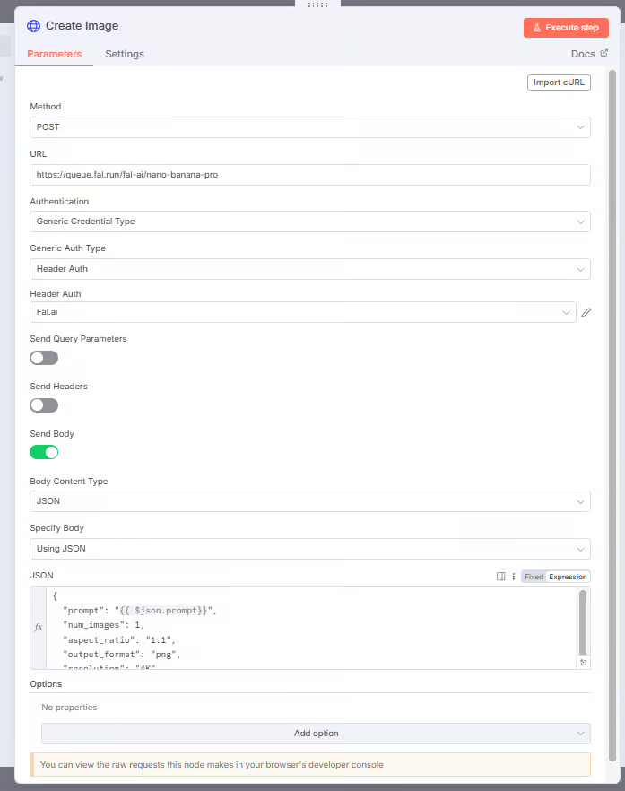

2. İlk İsteği Yapılandırma

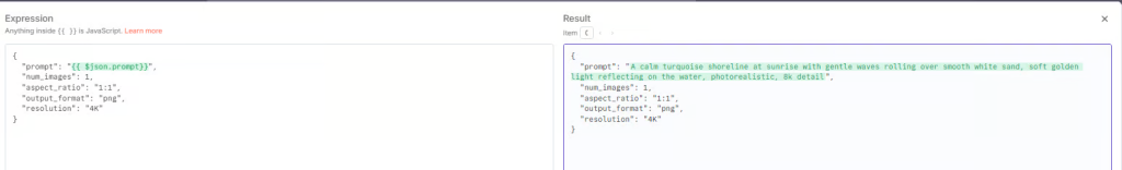

İlk HTTP İstek düğümünüzde, Fal.ai’nin API uç noktasına bir POST isteği gönderecek şekilde yapılandıracaksınız . Kimlik doğrulama api-key , Fal.ai API anahtarınızı yapıştıracağınız bir başlık kullanır.
İstek gövdesinin yapısı şu şekildedir:
  “prompt”: “{{ $json.prompt}}”,
  “num_images”: 1,
  “aspect_ratio”: “1:1”,
  “output_format”: “png”,
  “resolution”: “4K”
image 16
Başlıca parametreler:
  • prompt Oluşturmak istediğiniz şeyin metin açıklaması. En iyi sonuçlar için ayrıntılı ve açıklayıcı olun.
  • num_images Kaç farklı varyasyon istiyorsunuz (genellikle maliyetleri kontrol altında tutmak için 1)?
  • aspect_ratio Standart 1:1 oranı iyi sonuç verir ancak ihtiyaçlarınıza göre ayarlama yapabilirsiniz.
  • output_format Oluşturulacak görüntünün formatını seçin. Varsayılan değer png’dir. Olası enum değerleri: jpeg, png, webp.
image 15
Bu isteği gönderdiğinizde, resminizi hemen almayacaksınız. Bunun yerine, bir takip numarası içeren bir yanıt alacaksınız request_id. Bu çok önemli. Bu, oluşturma sürecini takip etmek için kullanacağınız takip numaranızdır.
image 25

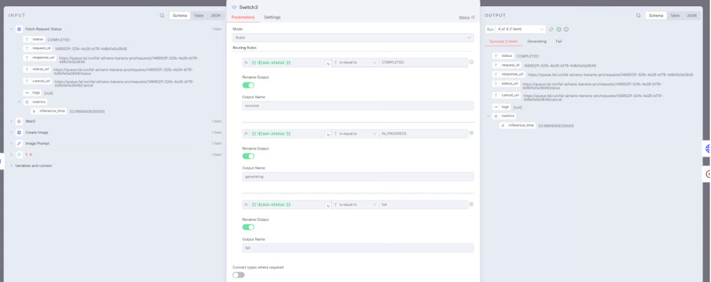

3. Anket Modeli

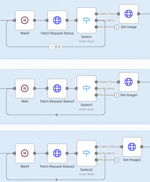

İşte birçok acemi kullanıcının kafasının karıştığı nokta: Nano Banana Pro, resminizi anında döndürmez . Bunun yerine, isteğinizi sıraya alır ve eşzamansız olarak işler. İşlemin tamamlanıp tamamlanmadığını periyodik olarak kontrol etmeniz gerekir.
  1. 10 saniye bekleme süresi belirleyecek şekilde ayarlanmış bir bekleme düğümü ekleyin . Bu, sonuçları kontrol etmeye başlamadan önce API’nin isteğinizi işlemesi için zaman tanır.

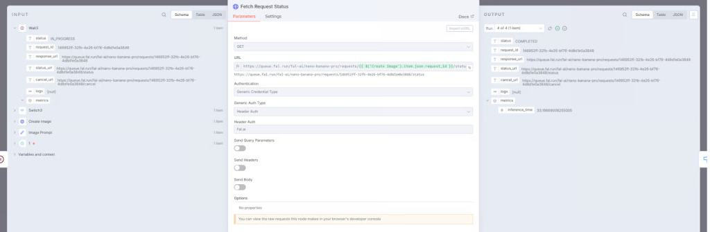

  2. Ardından, durumu kontrol etmek için GET isteği olarak yapılandırılmış ikinci HTTP İstek düğümünüzü ekleyin. Uç nokta, n8n’nin ifade sözdizimini kullanarak referans vereceğiniz ilk yanıttan gelen bilgilerinizi içerecektir.
image 24
Durum kontrolü yanıtı, işlemin hangi aşamada olduğunu size bildirecektir:
  • İşlem devam ediyor (bu durumda döngüyü tekrar başlatıp daha uzun süre beklemeniz gerekir).
  • Tamamlandı (ve resmin URL’sini ekleyin).
  • Başarısız oldu (hata detaylarıyla birlikte).
image 28

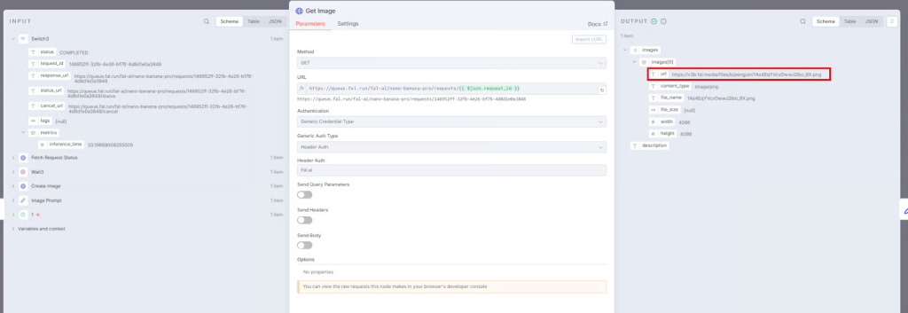

Durum “tamamlandı” olarak göründüğünde, oluşturulan resim URL’sini üçüncü HTTP düğümünden gelen yanıtta bulacaksınız . Buradan, iş akışınızın gerektirdiği şekilde indirebilir, başka bir servise gönderebilir veya veritabanınıza kaydedebilirsiniz.
image 26

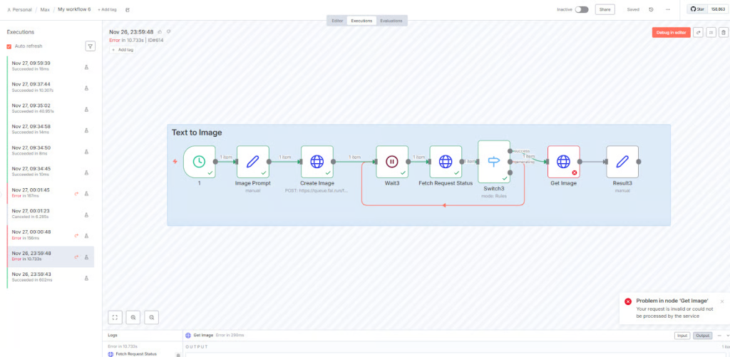

4. Gerçek Dünya Koşulları
Denemelerim sırasında önemli bir sorunla karşılaştım: rastgele API hataları. Bazen istek hiçbir belirgin sebep olmadan başarısız oluyor ve tekrar denediğimde sorunsuz bir şekilde çalışıyordu.
Bu, mevcut şartlarda pek de büyük bir problem sayılmaz aslında. Yapay zeka üretimi API’lerinde yaygın bir durum. Çözüm, yeniden deneme mantığı eklemektir: İş akışınız bir hata tespit ederse, birkaç saniye bekleyin ve aynı isteği tekrar deneyin. Genellikle ikinci deneme başarılı olur.

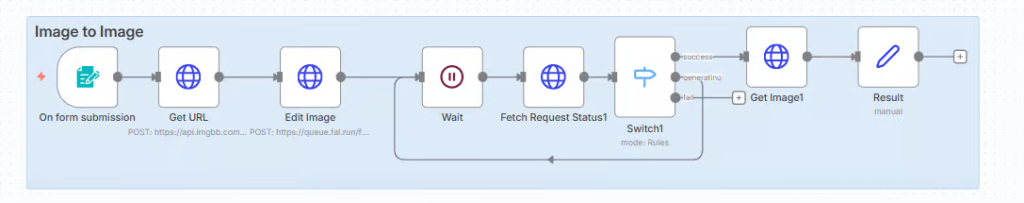

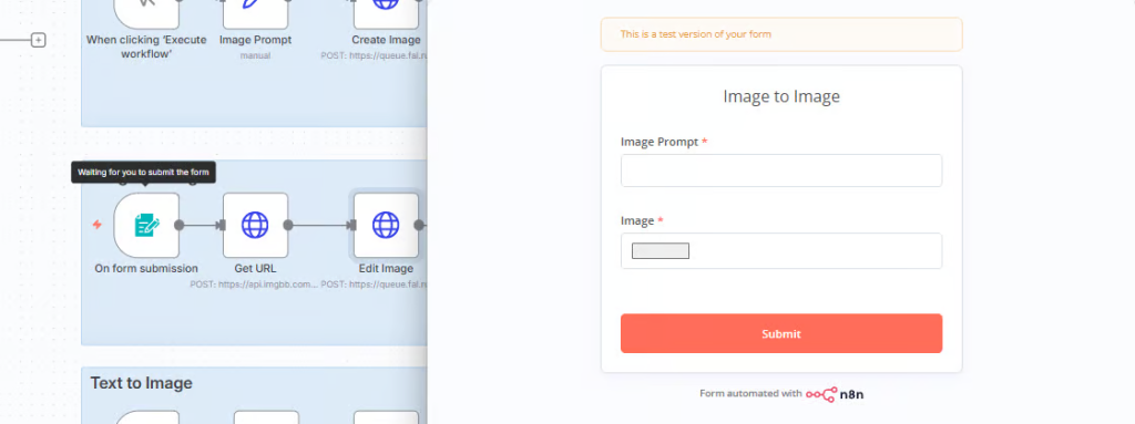

Adım 2: Görüntüden Görüntüye Dönüştürme
Şimdi bir üst seviyeye geçelim. Görüntüden görüntüye dönüştürme, mevcut bir görüntüyü alıp metin isteğinize göre değiştirir. Bu, kompozisyonu korurken stil, ruh hali veya belirli öğeleri değiştirmek için inanılmaz derecede güçlü bir özelliktir.
image 17

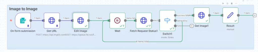

1. Kurulum Farkı
n8n iş akışı yapısı metinden görüntüye dönüştürme ile neredeyse aynıdır, ancak HTTP istek gövdenize önemli bir ekleme yapmanız gerekir: parametre image_url (değeri ( data.url) ile referans veren) .
  “prompt”: “{{ $(‘On form submission’).item.json[‘Image Prompt’] }}”,
  “num_images”: 1,
  “aspect_ratio”: “auto”,
  “image_urls”: [
    “{{ $json.data.url }}”
  “resolution”: “4K”
Kaynak görselin bir URL üzerinden erişilebilir olması gerekir. Görseliniz yerel olarak veya bir veritabanında saklanıyorsa, önce geçici depolama alanına yüklemeniz ve genel bir URL’ye dönüştürmeniz gerekecektir.

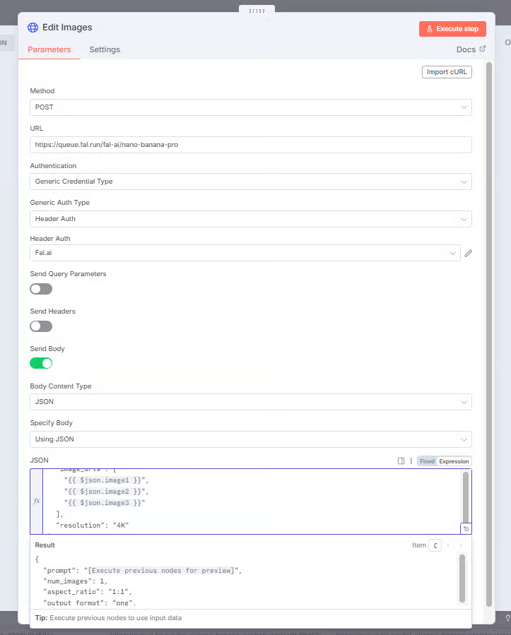

n8n iş akışınızdaki istek gövdesi, bir dizi görüntü URL’sini içerecek şekilde genişler:
  “prompt”: “{{ $json.prompt }}”,
  “num_images”: 1,
  “image_urls”: [
    “{{ $json.image1 }}”,
    “{{ $json.image2 }}”,
    “{{ $json.image3 }}”
  “resolution”: “4K”
image_urls Dikkat edin, tekil yerine çoğul kullanılmış image_url. Birden fazla referans görseli ekleyebilirsiniz ve model, korumak istediğiniz tutarlı özellikleri anlamak için bunların hepsini analiz edecektir.

Her üç iş akışının da anlaşılması gereken ortak bir özelliği var: yoklama yöntemiyle eşzamansız işlem.
Asenkron İşlemlerin Önemi
Görüntü oluşturma, özellikle 4K çözünürlükte, işlem süresi gerektirir. API, işlem yaparken HTTP bağlantınızı 30 saniyeden fazla açık tutamaz, bu nedenle eşzamansız bir model kullanır:
  1. Talebinizi gönderiyorsunuz.
  2. API, request_id(görüntü değil) anında bir yanıt gönderir.
  3. Durumu düzenli olarak bu şekilde kontrol edersiniz request_id.
  4. İşlem tamamlandığında, durum kontrolü resmin URL’sini döndürür.

n8n’de, yoklama mantığınız şunları içermelidir:
  • Başlangıç ​​bekleme süresi: İlk durum kontrolünden önce 10 saniyelik bir bekleme süresiyle başlayın. Çoğu resim hemen hazır olmayacaktır, bu nedenle daha erken kontrol etmek API çağrılarını boşa harcar.
  • Durum kontrol döngüsü: İş akışınızı, durumu kontrol edecek şekilde yapılandırın; eğer işlem tamamlanmadıysa, 10 saniye daha bekleyin ve tekrar kontrol edin.
  • Maksimum yeniden deneme sayısı: Vazgeçmeden önce kaç kez kontrol edeceğinize bir sınır koyun. 20 kez kontrol ettiyseniz (toplamda yaklaşık 200 saniye), bir sorun olabilir.
  • Hata yönetimi: Durum kontrolü “işleniyor” veya “tamamlandı” yerine bir hata döndürürse, orijinal isteği yeniden denemeye mi yoksa araştırmanız için sizi uyarmaya mı karar verin.
N8n iş akışlarım basit, doğrusal bir yaklaşım kullanıyor: bir kez bekle, bir kez kontrol et ve sonucu al . Üretim uygulamaları için, daha uzun işlem sürelerini sorunsuz bir şekilde ele almak için döngü mantığı eklemek isteyebilirsiniz.

ModelPlatformGörsel Başına Fiyat
NanoBanana API (Gemini 2.5 Flash Image)NanoBananaAPI.ai~0.02 $
Google AI Official~0.039 $
fal.ai~0.039 $
Replicate~0.039 $
NanoBanana Pro API (Gemini 3 Pro Image)NanoBananaAPI.ai~0.12 $ (1K / 2K) – 4K = 2×
Google AI Official~0.134 $ (1K / 2K) – 4K = 2×
fal.ai~0.15 $ (1K / 2K) – 4K = 2×
Replicate~0.14 $ (1K / 2K) – 4K = 2×
Not:
  • 1K / 2K: Standart çözünürlük
  • 4K = 2×: 4K çözünürlük üretimi yaklaşık 2 kat maliyetli.
