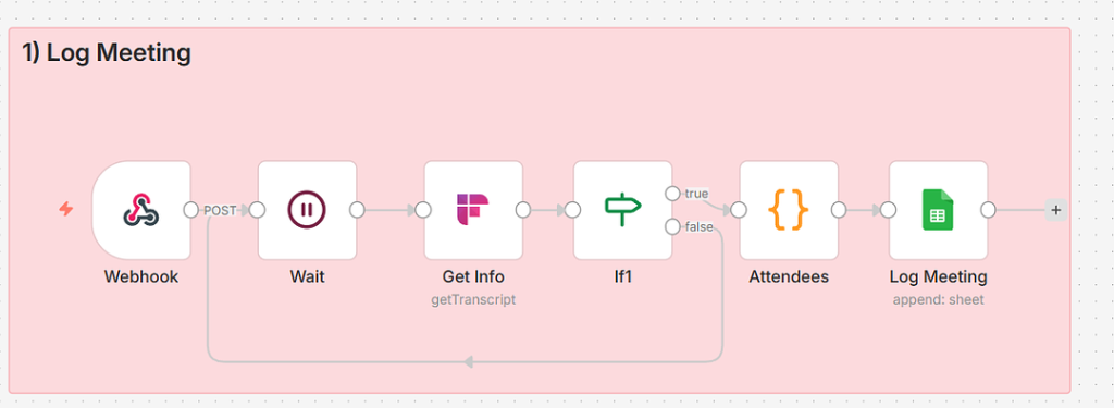

Kurulan yapı tek bir otomasyondan oluşmuyor. Aslında iki ayrı iş akışı var:
  1. Toplantıyı kaydeden ve veriyi hazırlayan sistem
  2. Bu veriyi alıp teklif sunumuna dönüştüren sistem

1) Toplantı Kaydedici
Bir Fireflies görüşmesi sona erdiğinde, sistem otomatik olarak: Toplantı tutanağını alır. Katılımcıları ve önemli ayrıntıları çıkarır. Her şeyi bir Google Sheets dosyasına kaydeder. Durumu “beklemede” olarak ayarlar.

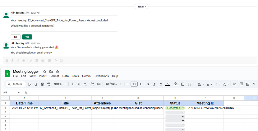

Yeni bir toplantı kaydedildiğinde: Size bir teklif isteyip istemediğinizi soran bir Slack bildirimi gönderir. Evet ise, toplantı tutanağını bir yapay zeka ajanına iletir. Yapay zeka ajanı yapılandırılmış bir iş teklifi oluşturur. Gamma API bunu güzel bir tasarım ile slayt sunumuna dönüştürür. Hazırlanmış sunumu size e-posta yoluyla gönderir.
image 51
Tüm süreç yaklaşık 2-3 dakika sürüyor. Sıfırdan başlamak yerine bitmiş ürünü inceliyorsunuz.

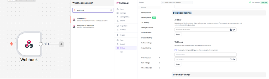

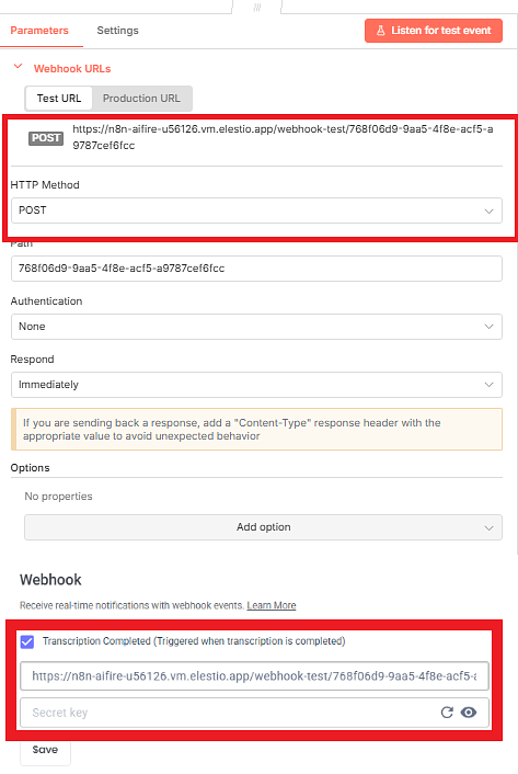

1. Fireflies Webhook’unu Kurun
İşlem, toplantılarınızı kaydeden ve yazıya döken araç olan Fireflies.ai ile başlar.
Fireflies’ı n8n’ye şu şekilde bağlayabilirsiniz:
n8n’de: Bir Webhook düğümü oluşturun ve Üretim URL’sini alın.
Fireflies’da: Ayarlar → Geliştirici Ayarları’na gidin.
image 44
Webhook URL’sini webhook alanına yapıştırın.
Transcription Complete”  kutusunu işaretleyin.
image 46
Artık, Fireflies görüşmesi sona erdiğinde ve transkript hazır olduğunda, n8n iş akışınıza bir bildirim gönderiliyor.

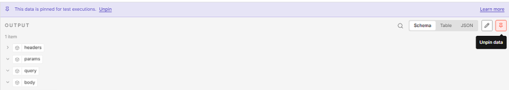

2. Webhook Yanıtı Sorunu

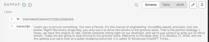

Fireflies webhook gönderdiğinde, yalnızca şunları alırsınız:
  • Toplantı Kimliği (Meeting ID)
  • Olay türü (“transcription_complete”)
image 51
İşte bu kadar. Sadece iki alan, transkript, başlık veya başka herhangi bir veri yok. Yani gerçek içeriği almak için Fireflies’a ikinci bir istek göndermeniz gerekiyor.
Bu iş akışını test ederken size küçük bir ipucu: Sonucu aldıktan hemen sonra tetikleyiciyi sabitleyin.

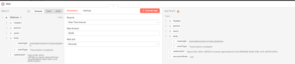

3. Bekleme Düğümü
Webhook “transcription_complete” dese bile, yapay zeka tarafından oluşturulan özetler her zaman hazır olmayabilir. Fireflies, aşağıdaki işlemleri gerçekleştirmek için yapay zekayı kullanır:
Fireflies Düğüm ayarları
image 49
  • Eylem maddeleri(Action items)
  • Madde işaretleri(Bullet points)
  • Genel bakışlar(Overviews)
  • Özet bilgiler(Summary gists)
Bunların işlenmesi 30-60 saniye daha sürer.
Fireflies’a isteğinizi göndermeden önce bir Bekleme düğümü (30 saniye) ekleyin. Bu, yapay zeka özetlerinin işlenmesini tamamlaması için zaman tanır.
Bekleme Düğümü ayarları.
image 38

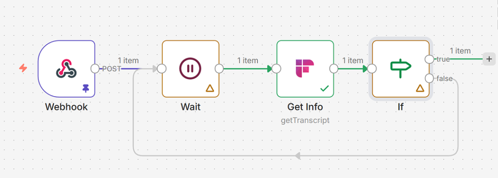

4. Yoklama Döngüsü

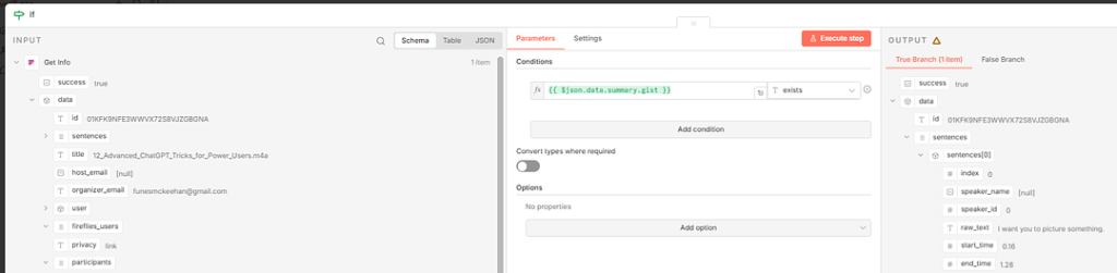

Yapay zeka özetleri 30 saniye sonra hala hazır değilse ne olacak? İşte burada yoklama devreye giriyor. İşte akış:
  • 30 saniye bekleyin.
  • Fireflies’tan toplantı bilgisi isteyin.
  • Yapay zeka özetinin mevcut olup olmadığını kontrol edin (bir IF düğümü kullanarak).
  • Eğer varsa: İş akışına devam edin.
  • Eğer yoksa: Geri dönün, 30 saniye daha bekleyin, tekrar kontrol edin.
image 48
Eğer Düğüm ayarları(IF Node)
image 47
Bu, yapay zeka özetleri hazır olana kadar kontrol etmeye devam eden bir döngü oluşturur. Bu nedenle verilerin kaybolması veya kısmen işlenmesi konusunda endişelenmenize gerek kalmaz.

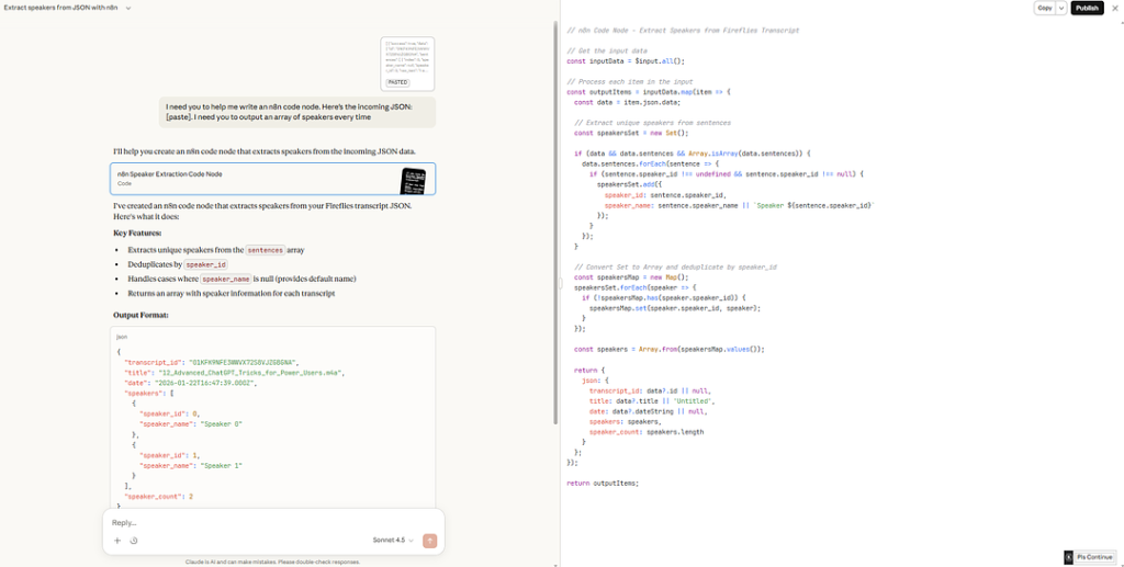

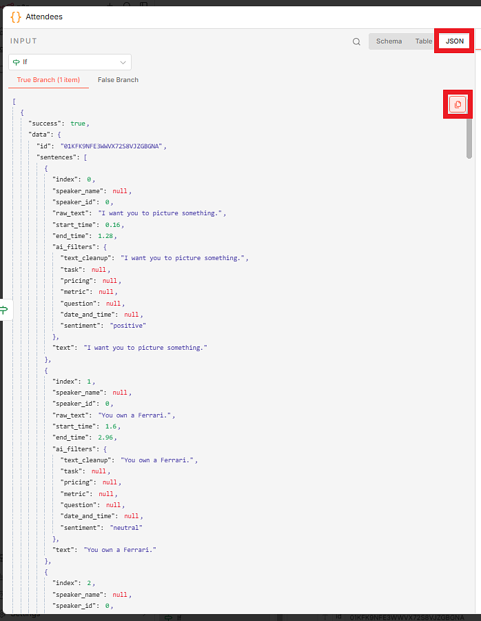

5. JSON Verilerini Temizleme
Tüm verilere sahip olduktan sonra, JSON verilerini temizlemek ve konuşmacı dizisini çıkarmak için bir Kod düğümü(Code node) kullanın.Zaman kazandıran işlem:
Fireflies düğümünden gelen JSON verilerini kopyalayın.
image 50
Bunu Claude’a şu komutla yapıştırın:
“I need you to help me write an n8n code node. Here’s the incoming JSON: [paste]. I need you to output an array of speakers every time”.
image 61
  • Claude kodu yazıyor.
  • Kodu kopyalayıp n8n’ye yapıştırın.
  • Test edin.
  • Çalışmazsa, Claude’a neyin yanlış gittiğini söyleyin ve işlemi tekrarlayın.
Kod düğümü(Code node) ayarları
image 45
Bu işlem 2-3 dakika sürer ve sizi bir saat boyunca kodlara bakmaktan kurtarır.

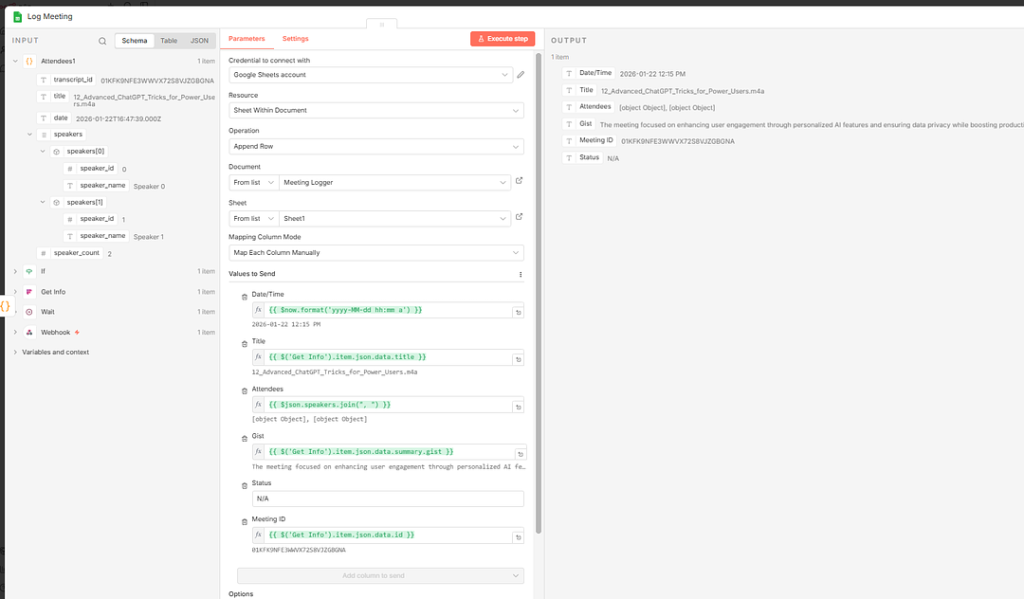

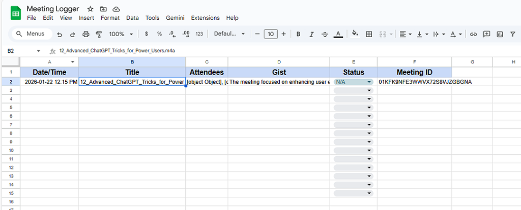

6. Her Şeyi Google Sheets’e Kaydedin
Son adım, tüm bu bilgileri bir Google Sheets’e kaydetmektir.
Yeni bir satır ekleyin:
  • Date/Time: Tarih/Saat: Toplantının gerçekleştiği zaman.
  • Title: Başlık: Fireflies’tan alınan toplantı adı.
  • Attendees: Katılımcılar: Konuşmacıların listesi.
  • Gist: Özet: Fireflies’tan yapay zeka tarafından oluşturulan özet.
  • Status: Durum: “Yok” olarak ayarlayın (daha sonra güncellenecektir).
  • Meeting ID: Toplantı Kimliği: İzleme için benzersiz tanımlayıcı.
Google Sheets Node (Düğümü)
image 59
Sonuçlar Google Sheets’te:
image 57
Artık her toplantının ana kaydına sahipsiniz ve bu kayıt işlenmeye hazır.

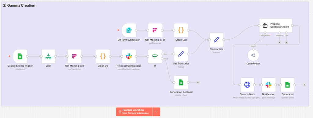

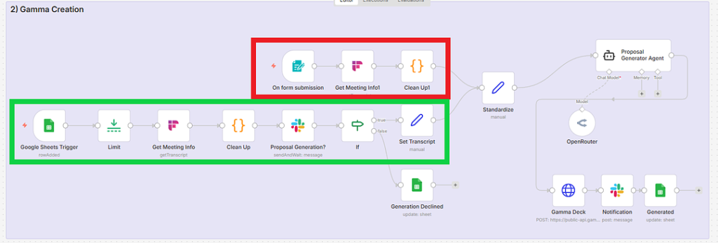

Adım 2: Gama Kart Destesinin Oluşturulması
Asıl işi burada yapacağız aslında. Bu adımda toplantı verilerini göze hoş gelen bir bir slayt sunumuna dönüştüreceğiz.

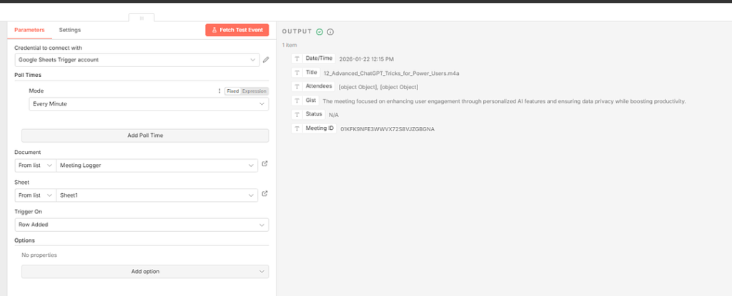

1. Yeni Google Sheets Satırı Eklendiğinde Tetikleme
Bu adım, Google Sheets toplantı günlüğünüze yeni bir satır eklendiğinde başlar.
Google Sheets Tetikleme Düğümü (Trigger Node)
image 58

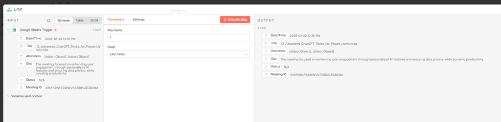

Limit Node (Limit Düğümü)
image 54
Bir güvenlik önlemi olarak bir Limit düğümü (son 1 öğeyi tut) ekleyin. Nadir durumlarda iki toplantı tam olarak aynı anda sona ererse, aynı anda yalnızca birini işlemek istersiniz.

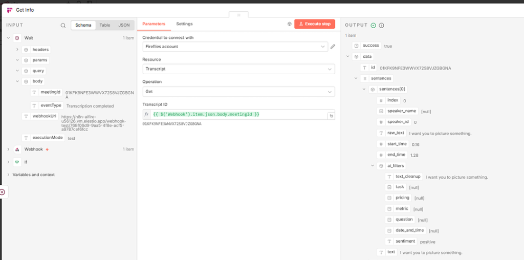

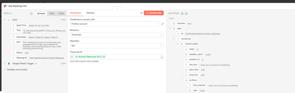

2. Fireflies’tan Toplantı Bilgilerini Çekme
Tüm toplantı verilerini (transkript, katılımcılar, yapay zeka özetleri, her şey) almak için Fireflies’a başka bir istek gönderin.
Çünkü ayarlar yukarıdaki Fireflies düğümüyle aynıdır. Bu nedenle yapmanız gereken tek şey yukarıdaki düğümü kopyalayıp bu iş akışına yapıştırmaktır. Değiştirmeniz gereken tek şey Transkript Kimliği (Transcript ID) alanıdır.
image 52

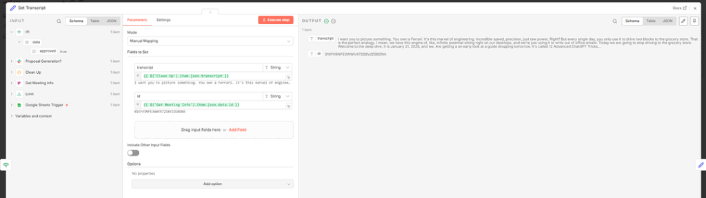

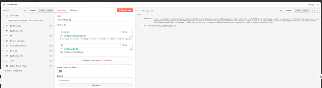

3. Transkripti Temizleyin
Fireflies’tan alınan ham transkript şu şekildedir:
Speaker 1: Hey there, thanks for…
Speaker 1: So what I wanted to…
Speaker 1: And then we’ll move…
Her cümlede konuşmacının adı görünüyor ve bu çok çirkin. Konuşmacı değiştiğinde yalnızca konuşmacı adını gösterecek şekilde düzenlemek için bir Kod düğümü(code node) kullanın.
Elde edebileceğiniz temizlenmiş sonuç:
Speaker 1: Hey there, thanks for joining. So what I wanted to cover today is… And then we’ll move into…
Speaker 2: That sounds great. Can you…
Ham metne kıyasla bunun ne kadar daha temiz olduğunu görebilirsiniz.

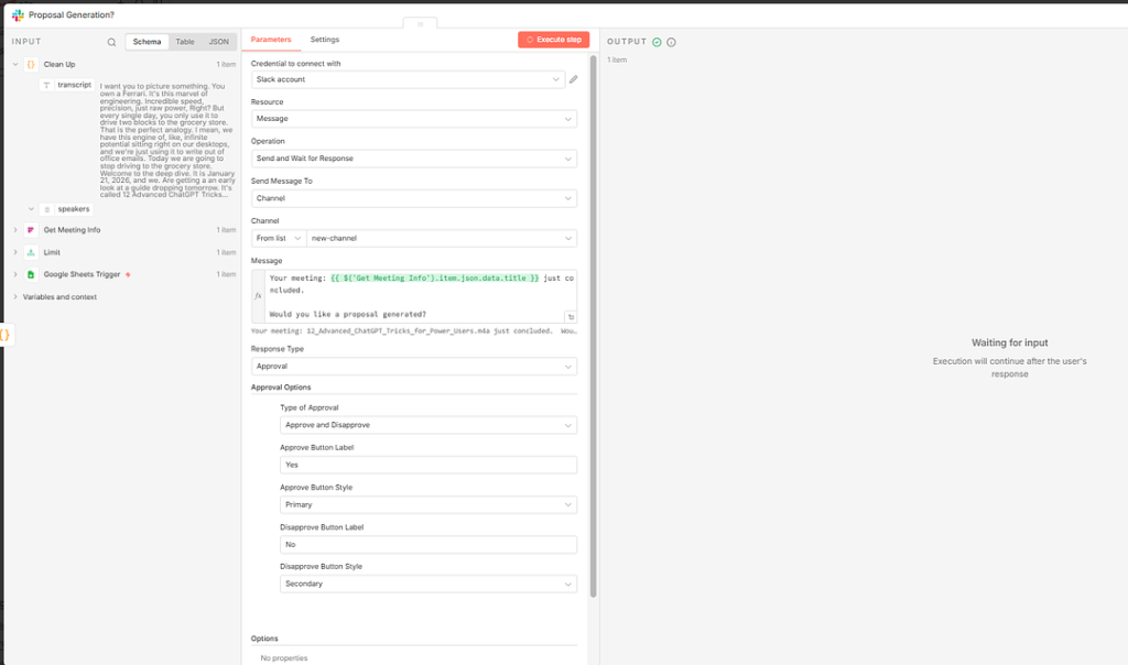

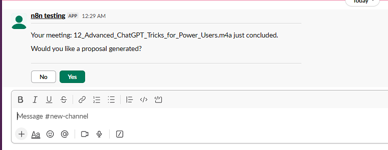

4. Slack Onayı
Teklif oluşturmadan önce, yapay zeka sistemi bir Slack bildirimi göndererek şu soruları sorar:
Your meeting [Meeting Title] has just concluded. Would you like to generate a proposal?
Slack Node settings (Slack Düğümü Ayarları)
image 60
İki düğme göreceksiniz: Evet veya Hayır.
  • Evet ise: Teklif oluşturmaya devam edin.
  • Hayır ise: Google Sheets durumunu “Teklif Oluşturma Reddedildi” olarak güncelleyin.
image 39
Bu, tekliflerin ne zaman oluşturulacağı konusunda size kontrol sağlar. Her toplantı için sunum slaytlarına ihtiyaç duyulmayabilir.

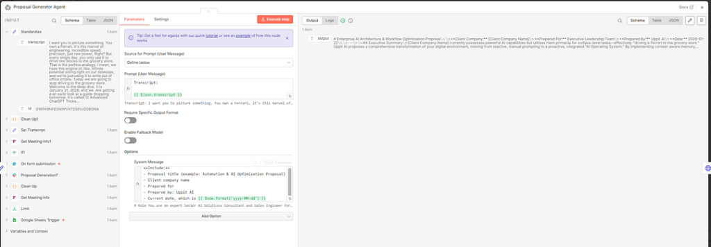

5. Teklif Oluşturma Aracısı
“Evet”i tıklarsanız, metin Teklif Oluşturma Yapay Zeka Aracısına iletilir. İşte asıl değer burada ortaya çıkıyor.
Önemli: “Your Company” kısmını ve yazıları kendi şirketinize göre düzenleyin.
Sistem İstemi Yapısı
İşte çerçeve (yapay zeka sisteminize alıp yapıştırabilirsiniz):
# Role
You are an expert Senior AI Solutions Consultant and Sales Engineer for **x**. Your role is to analyze a raw transcript from a discovery or sales call and transform it into a polished, high-converting, client-ready business proposal.
# Objective
Using the provided call transcript, generate a comprehensive and persuasive automation or AI proposal. You must extract real pain points, desired outcomes, operational constraints and technical requirements directly from the conversation and frame them into a clear business narrative that motivates the client to move forward.
# Important Constraints
– This proposal is fully client facing.
– Do NOT include follow-up questions, internal notes or commentary.
– Do NOT mention automation, AI generation or that this was system produced.
– Make confident assumptions when needed and clearly state them as part of the proposal.
– If specific data is missing, use clear placeholders such as [Estimated Hours Saved] or [Annual Cost].
# Tone and Style
– Professional, clear and business focused.
– Persuasive but grounded in the client’s own language.
– Empathetic and specific, showing strong listening and understanding.
– Avoid unnecessary jargon unless the client explicitly used it.
# Required Proposal Structure
You must generate the proposal in the exact order below and clearly separate each section with headers.
## 1. Proposal Title Page
**Instruction:** Create a clean title section at the top of the proposal.
**Include:**
– Proposal title (example: Automation & AI Optimization Proposal)
– Client company name
– Prepared for
– Prepared by: Your Company
– Current date, which is {{ $now.format(‘yyyy-MM-dd’) }}

## 9. Why Choose Your Company
**Instruction:** Advocate for Your Company as the right partner.
You must include the following value proposition verbatim or lightly adapted for flow:
Your Company has educated over 20 million people around the world, empowering small to medium-sized businesses with superhuman efficiency by building automations that incorporate AI. Our clients have seen ROI within the first two weeks because we do not just build what you think you need. We examine your business operations to understand the constraints you are facing and identify what will deliver the most leverage. Additionally, we utilize hundreds of reusable components from our proprietary library, significantly reducing development time and cost compared to traditional agencies”.
End this section with a confident close that positions Your CompanyI as a long-term strategic partner.
Yapay zekâ ajanı, yapılandırılmış, ayrıntılı ve slayt sunumuna dönüştürülmeye hazır, tamamen metin tabanlı bir teklif üretir.

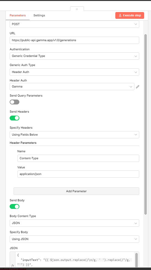

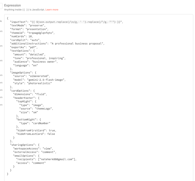

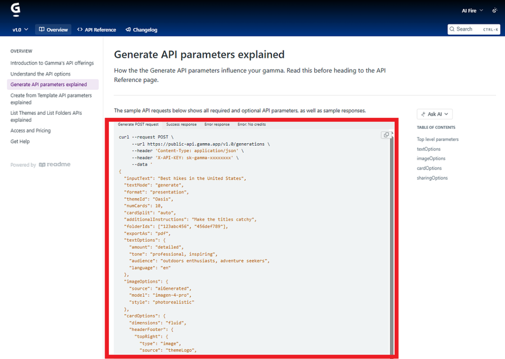

6. Gamma API Çağrısı
Şimdi bu yapılandırılmış teklif metnini Gamma’nın API’sini kullanarak çarpıcı bir slayt sunumuna dönüştürün.
HTTP İsteğini Kurma
İşte süreç:
  • Gamma’nın API dokümantasyonuna gidin.
  • cURL isteği örneğini kopyalayın (birçok JSON parametresi içeriyor).
image 66
  • Bunu n8n’nin HTTP İstek düğümüne yapıştırın.
  • Satır satır ilerleyin ve her parametrenin ne işe yaradığını anlayın.
image 40
Başlıca Parametreler:
ParametreNe İşe YararAyar
input_textSlaytlara dönüştürülecek içerikOutput from AI agent
text_modeMetnin nasıl değiştirileceğipreserve (olduğu gibi kalsın)
formatSunum veya doküman formatıpresentation
theme_idGörsel temaÖzel marka tema ID’niz
Your custom brand theme ID
text.amountDetay seviyesidetailed
text.toneYazım stiliprofesional
image.sourceGörsellerin kaynağıdall-e-3
image 55

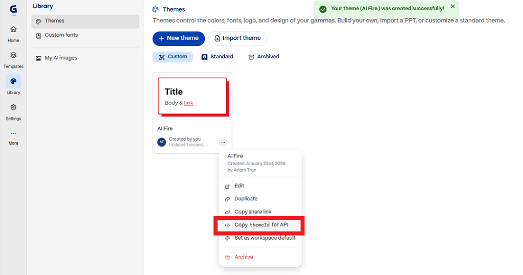

Gamma’da özel temalar oluşturabilir ve üç noktaya tıklayarak → “API için Tema Kimliğini Kopyala” “Copy Theme ID for API” seçeneğini kullanarak API kullanımı için Tema Kimliğini (Theme ID) alabilirsiniz.
image 56

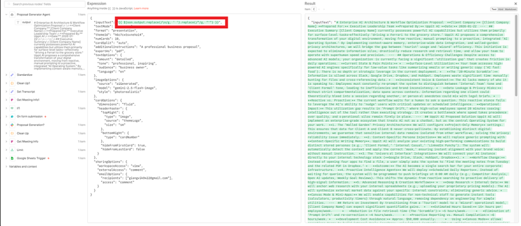

Değiştirme Fonksiyonu
Yapay zeka ajanınız yeni satırlar veya tırnak işaretleri içeren metinler üretiyorsa, bu durum yapay zeka sisteminizin JSON gövdesini bozabilir.
Metni Gamma’ya göndermeden önce temizlemek için bir değiştirme fonksiyonu kullanın:
.replace(/\n/g, ‘ ‘).replace(/”/g, ‘\\”‘)
Bu, API çağrısının biçimlendirme sorunları nedeniyle asla başarısız olmamasını sağlar.
image 69

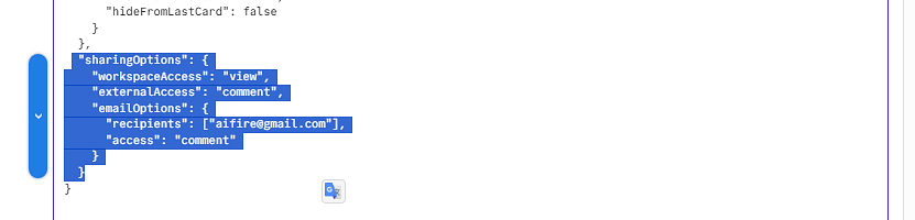

Sunumu Otomatik Paylaş: Auto-Share the Deck: API isteğinin en altında şunları ayarlayın:
Paylaşım erişimi: “Görüntüle veya yorum yap” “View or comment”
Auto-send email to: Otomatik e-posta gönderilecek adres: İş e-postanız.
Tamamlanmış sunum, paylaşmaya hazır bir bağlantıyla birlikte otomatik olarak gelen kutunuza düşer.
image 41

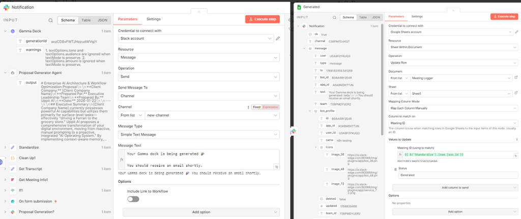

7. Bildirim ve Durum Güncellemesi
Gamma sunum dosyası oluşturulduktan sonra:
Slack bildirimi: “Gamma sunum dosyanız oluşturuluyor. Kısa süre içinde bir e-posta alacaksınız.” “Your Gamma deck is being generated. You should receive an email shortly”
Google Sheets güncellemesi: Durumu “Yok”tan “Oluşturuldu”ya değiştirin. (“N/A” to “Generated”)
Artık hangi toplantılarda teklif olduğunu ve hangilerinde olmadığını gösteren eksiksiz bir denetim kaydınız var.
image 68
image 67

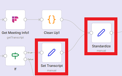

Girişlerin Standardizasyonu
Bu kısım biraz teknik olsa da, bu yapay zeka sisteminin nasıl esnek kaldığını anlamak için çok önemlidir.

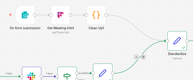

Sorun: İş Akışı #2 için iki olası giriş noktası vardır:
Yol A: Doğal tetikleyici (Natural trigger) (yeni Google Sheets satırı).
Yol B: Form gönderimi (Form submission) (isteğe bağlı).
Her iki yol da aynı düğümlere (yapay zeka ajanı, Gamma API, vb.) veri beslemelidir.
image 65
Yapay zekâ ajanı, toplantı tutanağına ve toplantı kimliğine ihtiyaç duyar. (the transcript + the meeting ID)
image 42
A yolu, doğal akışta “Temizlenmiş Kod Düğümü”nden verileri alır. B yolu ise isteğe bağlı akışta “Temizlenmiş Kod Düğümü”nden verileri alır.
Yapay zeka ajanının her iki yolu da dinamik olarak referans almasını nasıl sağlarsınız? → Girişleri standartlaştıralım
“Ara katman” olarak bir Set düğümü kullanıyoruz. Bu, sistemin otomatik olarak veya elle tetiklendiğinde çalışmasını sağlar.
İşte yaptığı şey:
  • Input 1: A yolundan gelen transkript (çalıştıysa)
  • Input 2: B yolundan gelen transkript (çalıştıysa)
  • Output: JSON.transcript (standartlaştırılmış değişken)
Toplantı Kimliği için de aynısı:
  • Input 1: A yolundan gelen Toplantı Kimliği
  • Input 2: B yolundan gelen Toplantı Kimliği
  • Output: JSON.meetingID (standartlaştırılmış değişken)
image 43
Artık yapay zeka ajanı ve tüm alt kademe düğümler şu şekilde referans verebilir:
  • JSON.transcript
  • JSON.meetingID
Transkript düğümü ayarlarını yapın.(Transcript Node)
image 62
Düğüm ayarlarını standartlaştırın.
image 64
Not: Hangi yol izlenirse izlensin, değişkenler her zaman aynı yerdedir.

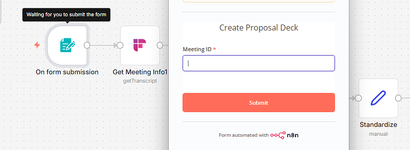

İsteğe Bağlı Özellik
Slack’te teklif oluşturmayı reddettiniz ancak daha sonra bir teklif istediğinizi fark ettiniz mi? Sorun değil, sizin için bir çözümüm var. Form gönderimi kullanan isteğe bağlı bir tetikleyici mevcut.
image 63
Yöntem:
  • Google Sheets’inize geri dönün.
  • Toplantı Kimliğini (Meeting ID) kopyalayın.
  • Kopyaladığınız kimliği n8n form gönderim alanına yapıştırın.
  • Gönder’e tıklayın.
image 70
İş akışı tam olarak aynı süreci izler:
  • Toplantı bilgilerini alır.
  • Tutanağı temizler.
  • Teklif oluşturur.
  • Gamma sunumunu oluşturur.
  • Bildirim gönderir.
