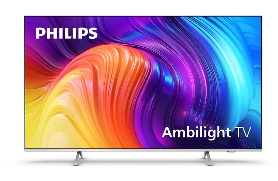

PHILIPS 58PUS8507/62 Android Smart UHD TV Fiyat Yorum İnceleme yazımızda sizlere Philips markasını sevenler için bu modelde belki de onları üzecek bazı bilgiler paylaşacağız zira 58” UHD sınıfında bir televizyonun paneli ve bu panelde kullanılan COF sayısı ne yazık ki son kullanıcıyı tatmin edici düzeyde değil diye düşünüyorum. Tüketici adına daha da vahim olanı ise AYNI PANEL vestel fabrikalarında üretilen ve A101 mağazalarında satılan TOSHIBA 58UA2263DT modelinde kullanılmış paneldir. Philips 58PUS8507 modelin üretiminde BOE display ile çalışılmış ve bu panel VA tabanlı üretim olarak BOE fabrikalarında üretilmiş tek paneldir (Aralık 2022) ilerleyen dönemlerde bu grupta başka VA tabanlı üretim yapıp yapmayacaklarını takip edeceğiz. Elbette ki Philips mühendisliği ve tecrübesi farkını konuşturacaktır ve yine elbette ki Ambilight desteği çok daha farklı sonuçlar vermektedir ancak Aynı android işletim sistemini AYNI PANEL ile A101 de 7999TL ye satın alabiliyorken Philips adı altında 16638TL ye satın almak da bana bir garip geliyor açıkçası.

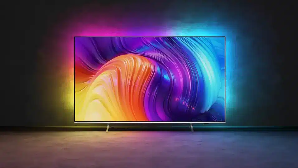

Philips 58PUS8507 modelinin özelliklerine bakacak olursak eğer genel anlamda en çok cezbeden tarafı elbette ki sunduğu 3 taraflı Ambilight desteğidir. P5 Perfect Görüntü Motoru ise elbette ki birisi 8.000tl bantlarında satılırken diğeri 16.000tl bantlarında satılmasının diğer önemli (!) özelliklerinden birisidir.
