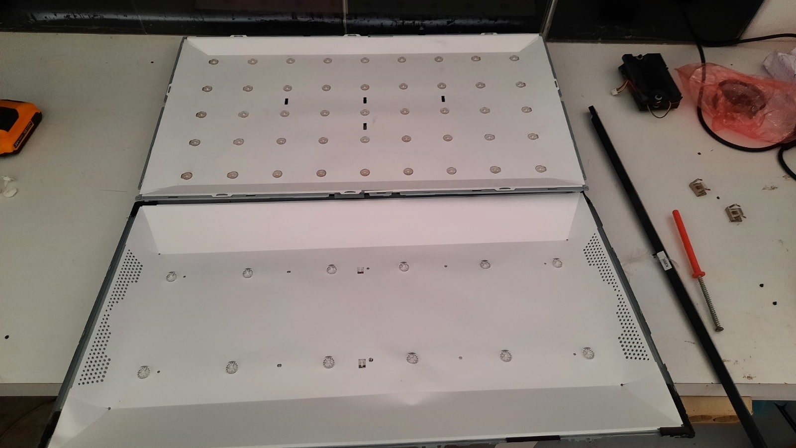

        Öncelikle 32 inç iki televizyondan alınma örnek fotoğraf : https://www.inceleriz.com/wp-content/uploads/2022/09/WhatsApp-Image-2022-09-26-at-11.01.24.jpeg
        1) Örneğin bu 32 inç tvler açısından bakalım, 250cd/m2 alana belli bir lümen değerinde ışık sağlamak için 5 sıra led bar kullanılmış olsun. Bunların ürettiği ısı 20 santigrat olsun.
        2) Şimdi de aynı alana aynı lümen değerini sağlayabilmek amacıyla 2 sıra led bar kullanılmış olsun. Burada daha yüksek lümen değerine ulaşmak için her bir ledin daha yüksek watt çekmesi ve gerilim seviyesinin de değişmesi demek daha yüksek ısı üretmesi demek. Bu da aslında hem ekrana homojen ışık sağlanmasının önüne geçer hem de daha fazla ısınan ledler daha çabuk bozulur.
        Özetle her iki durumda da üretilen ortalama ısı yaklaşık olarak aynı olacaktır. Ancak burada asıl sonuç 2 led barlı modelin hem homojen ışık performansının düşük olacağı hem de led barlarının daha çabuk bozulacağıdır.
        Bunu şu şekilde daha doğru anlatabiliriz sanırım : 500 kg bir yükü 10 kişinin kaldırması ile 4 kişinin kaldırmasını düşünün.
        Son olarak şunu unutmamak gerekiyor ki bu arkadaşların öncelikli amacı ürünü satmak. Bizim ise ürün satma kaygımız yok, tamamen doğru bilgi vermeye çalışmayı amaçlıyoruz. :)
