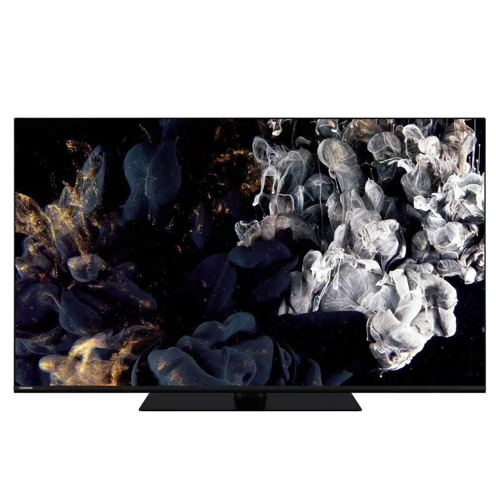

TOSHIBA 55XA9D63DT OLED 120hz yazımızda Vestel ailesinden OLED panel teknolojisi ise 120hz destekli bir Toshiba televizyonun teknik bilgilerini sizlerle paylaştık. Her ne kadar Vestel üretimi olan bu Toshiba 55XA9D63DT modelinde yine bir LG OLED PANEL kullanılmış olsa da anakart ve yazılım mühendisliği olarak tam anlamı ile Vestel dokunuşları bu üründe görülecektir. 3 Yıl garantili satılıyor olmasının avantajı, tüketicinin OELD TV satın alırken yaşadığı o ERKEN BOZULMA korkusunu kısmen de olsa baskı altına alabilecektir diye düşünüyorum. Bu çerçevede öncelikle ürünün anakart ses gibi özelliklerinin ne olduğuna biraz odaklanalım.
Toshiba 55XA9D63DT Anakart Teknik Özellikleri
| MARKA | TOSHIBA |
| MODEL | 55XA9D63DT |
| ÜRETİCİ | VESTEL |
| ANAKART | 17MB185EB_G31 |
| İŞLETİM SİSTEMİ | Android |
| PORTLAR | 3 HDMI (2.0+EDID), 2 USB (2.0), ETHERNET, OPTİK OUT, CI+, (Earc sadece HDMI 2 de desteklenmektedir) |
| SMART ÖZELLİKLERİ | WIFI WIDI BLUETOOTH HBBTV YOUTUBE NETFLİX APV (WıDı Gogle Cast) |
| SES ÖZELLİKLERİ | 2X12 WATT SPEAKERBOX – SW – DTS Virtual X + DTS X ONKYO Partner Desteği ATMOS |
| ARKA AYDINLATMA | Bu üretimde arka aydınlatma yoktur. OLED Teknolojisinde hücreler kendi ışık kaynağını kendisi oluşturur. |
| KUMANDA | 1 ADET STANDART KUMANDA |
| GARANTİ | 3 yıl |
| ÜCRETSİZ MONTAJ | Var |
| DUVAR ASKI APARATI | Ürün askı aparatlı üretimdir. Ücretsizdir. |
Toshiba 55XA9D63DT Panel teknik Özellikleri LG OLED DISPLAY
| Tipik Kontrast | 150.000:1 |
| G to G | 1 (Tip.)(G’den G’ye); 8 (Tip.)(MPRT) |
| Yapı Tipi | Active Matrix OLED RGBW Dikey Şerit |
| Çözünürlük ve PPI | 3840(RGBW)×2160, UHD 80PPI |
| Antiglare oranı | %1.2 |
| Sert Katman | 2H |
| Geçirgenlik | – |
| Donanımsal Hız | 120hz (HDMI portlar 120hz desteklemez) |
| Kelvin Değeri | 9966K |
| COF Sayısı | 16 COF |
| Teknoloji | AM-OLED |
| sRGB | %100 |
| Adobe RGB | %90 |
| DCI P3 | %97 |
| NTSC | %96 |
| REC 2020 | %72 |
3200hz Fake Refresh Rate + HDR10 + DOLBY VISION + HDR10 plus ve MEMC desteği bulunan Toshiba 55XA9D63DT model televizyonda Pixellence desteği bulunmamaktadır. Bu ürünlerde bir BLU yani arka aydınlatma sistemi yok zira OLED teknolojisi kendi ışığını kendisi oluşturan bir teknolojidir. Tipik Aydınlatma değeri 150cd/m2 şeklinde olan ürünün Nihai cd/m2 değerinin üretici tarafından yayınlanmadığını görüyoruz. 120hz panel olsa da HDMI portlarda 120hz desteği olmadığı için oyun konsolunda 120hz sonucu alamazsınız. HDMI 2.1 olarak lanse edilmesi sizleri aldatmasın, eARC ve ALLM gibi desteklerin sunulması neticesi bu tanımlamayı kullanabiliyorlar.
