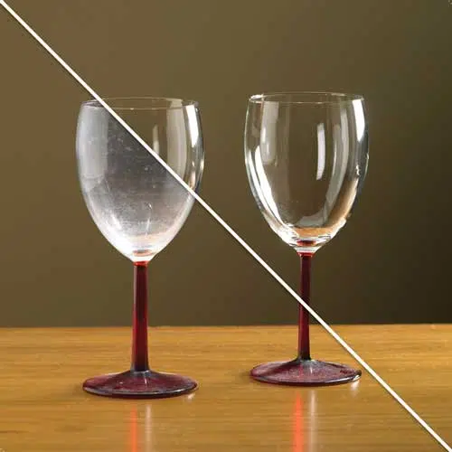

Bulaşık Makinesinden Çıkan Bardaklardaki Beyaz Lekelerin Sebebi Nedir? Bulaşık makinesi kullananların neredeyse baş belası olmuştur bu süt lekesi veya ayran lekesi gibi, hatta bardakların üstünü kireç kaplamış gibi olan lekeler fakat bu sizin kaderiniz değil. Doğru Tuz ayarı ve doğru kullanım şekli ile bardaklarınızın veya tabaklarınızın yüzeyinde sanki kireç kalıntıları varmış gibi sonuçlarla karşılaşmaktan kurtulabilirsiniz.

Bardakların üzerinde beyaz lekelerin oluşmasının en yaygın nedeni sert suyun etkisidir. Bu beyaz lekeler, suyun içerdiği kalsiyum ve magnezyum minerallerinin, bulaşıkların yüzeyine yapışması sonucu oluşur. Bu lekeler, genellikle sert suya sahip bölgelerde daha sık görülür.
Tuz ayarının düşük olması da bu tür lekelerin oluşması için en önemli etkenlerden birisidir.
Bulaşık makineleri, sert suyu yumuşatmak ve minerallerin bulaşıkların üzerine yapışmasını engellemek için tuz ve rejenerasyon için de reçine kullanır. Eğer bulaşık makinesinin tuz ayarı düşükse veya tuz seviyesi yetersizse, sert suyun etkisi artabilir ve beyaz lekelerin oluşma olasılığı ortaya çıkar.
Eğer bardaklarınızda beyaz lekeler oluşuyorsa, şu adımları deneyebilirsiniz:
  1. Tuz Ayarını Kontrol Edin: Bulaşık makinesinin tuz ayarını üretici talimatlarına uygun şekilde ayarlayarak sert suyun etkisini azaltmaya çalışın.
  2. Yumuşatılmış Su Kullanın: Eğer bölgenizde sert su kullanılıyorsa, bulaşıklarınızı yıkamak için yumuşatılmış su kullanmayı düşünebilirsiniz.
  3. Daha Yüksek Sıcaklıkta Yıkama: Daha yüksek sıcaklıkta yıkama seçeneğini kullanarak sert suyun etkisini azaltabilirsiniz. Yine de yüksek sıcaklık ile yapılan yıkamaların olası sakıncalarına dair yazımızı okumanızı öneririz.
  4. Parlatıcı Kullanımı: Bulaşık makinesi parlatıcısı kullanarak, bulaşıkların yüzeyine ince bir koruyucu tabaka oluşturarak beyaz lekelerin oluşma olasılığını azaltabilirsiniz. Yine de parlatıcı kullanımı ile ilgili uyarı yazımızı dikkatle okumanızı öneririz.
  5. Bardakları Elle Yıkama: Eğer sorun devam ederse, hassas bardakları ve kapları elle yıkamak da bir seçenek olabilir.
Bardakların üzerinde beyaz lekelerin oluşumu, sert suyun etkisi ve tuz seviyesi gibi faktörlerin bir kombinasyonu ile ilgili olabilir. Bu nedenle, farklı ayarları ve yöntemleri deneyerek en iyi sonuçları elde etmeye çalışmak önemlidir.
