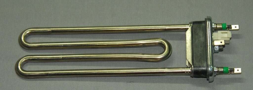

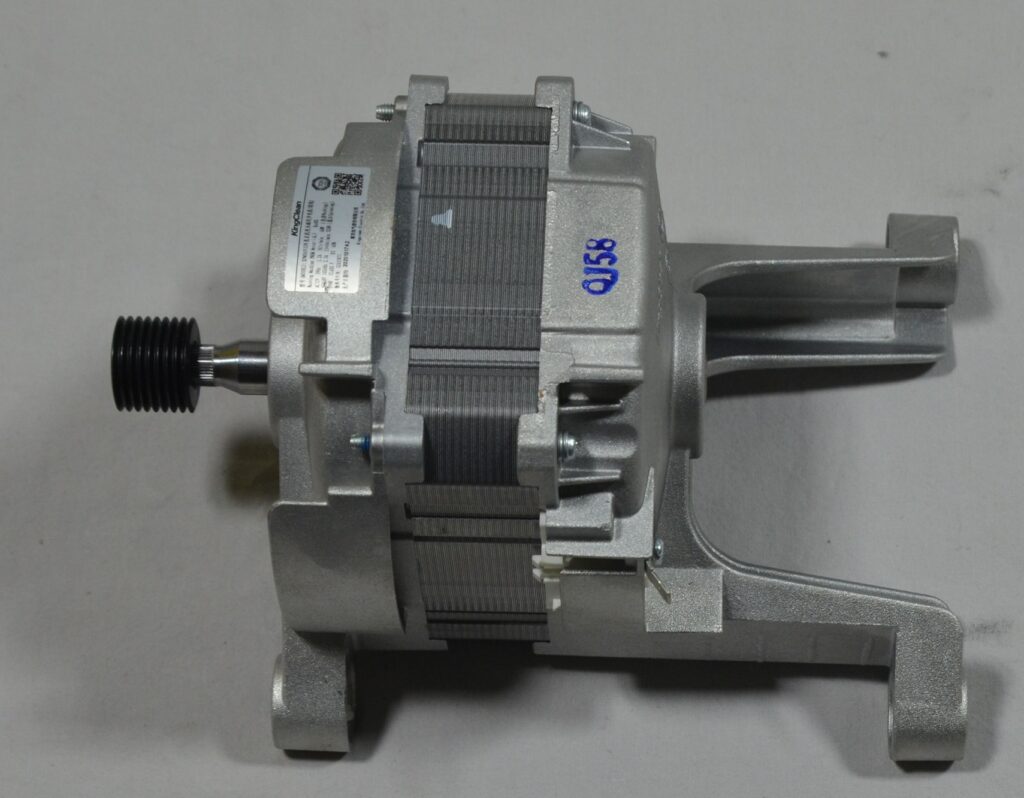

”KingClean üretimi BLDC yani Fırçasız DC motor ile üretilen bu ürün 2000 watt rezistans ile suyu ısıtır ve Sökülebilir yapıdaki plastik kazan içerisinde dönen inci yapılı çelik tambur içerisinde yıkar, YINHAO veya HANYU üretimi tahliye pompası ile de kirli suyu tahliye eder” diyerek donanımda ana önemli unsurların ne olduğunu da yazmış olayım :) Yıllardır süregeldiği üzere Vestel Çamaşır makinelerinde elektronik kart dizayn mühendisliği tamamen Vestel Mühendislerinin elinden çıkmaktadır. Elektronik kart donanım konusunda son yıllardaki değişiklikler ile ileri düzeyde iyileştirme sağlanmıştır, kart konusunda benim bir şikayetim olmamakla birlikte ne yazık ki amortisör sisteminde bir değişiklik görmediğimi bu nedenle özellikle TAKO sistemi yani DKS veys DKYS dedikleri Dengesiz Yük Koruma Sistemi uyumsuzluğu durumlarında makineniz ciddi bir titrreme ve yürüme yapabiliyor. Benim evdeki BLDC motorlu 8kg Regal makinemde ne yazık ki belli aralıklarla bu durumu yaşıyoruz ancak bu demek değil ki bahsi geçen titreme ve yürüme konuları sadece vestel üretimlerinde var. Bilirkişi olarak gittiğim tüketici evlerinde bilinen her markada bu şikayeti gören duyan birisiyim. Hatta Sizlere önerdiğim ve fiyatları çok cazip dediğim HOOVER makinede dahi bizzat tespitini yaptım, hatta raporunu dahi kendim yazdım, heyet sundum, zaten dahil olduğum heyette, heyet üyesi olarak da imzamı atıp tüketicinin ürününün değişimi sağladım (sağladık) sonuçta hangi markayı alırsanız alın mutlaka bu risk ile zaten karşı karşıyasınız.
