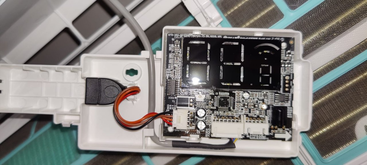

Soğutmada Eco mod kaira Airfel grubunda sürekli 100-200 watt arasında çalışmasını sağlıyor. Ama Eco modda sadece soğutmada çalışıyor. Isıtmayı o yüzden sordum. Eğer soğutma için işinizi görsün diyorsanız eco modda kullanmak isterseniz bende Bosch Airfel kaira grubuna uyumlu wifi adaptörü var. Klimanızın üstünde USB kablosu hazır varsa alıp Eco modu kullanabilirsiniz soğutmada.
Bu testler soğutma modunda yapıldı ısıtmaya daha henüz geçmedim, benim klimada USB yeri yok ben göremedim varsada.
