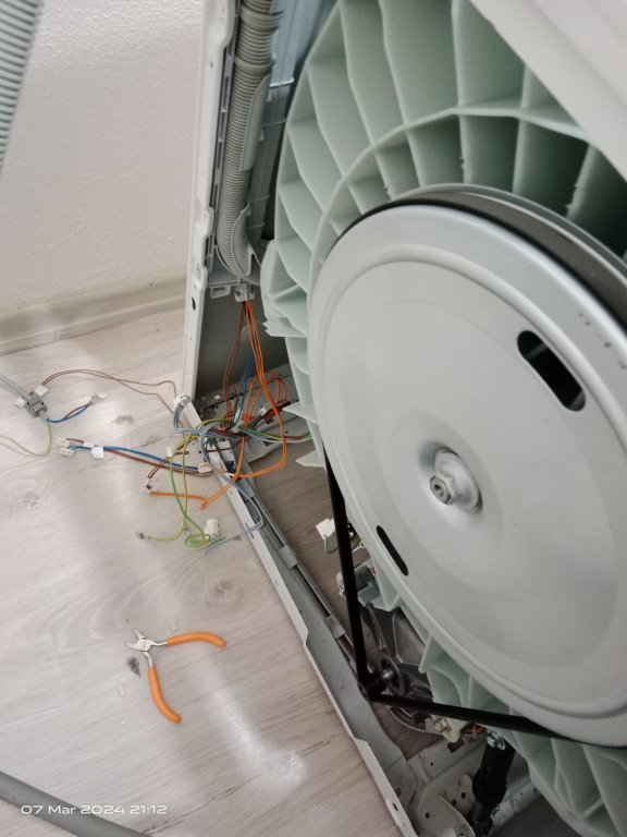

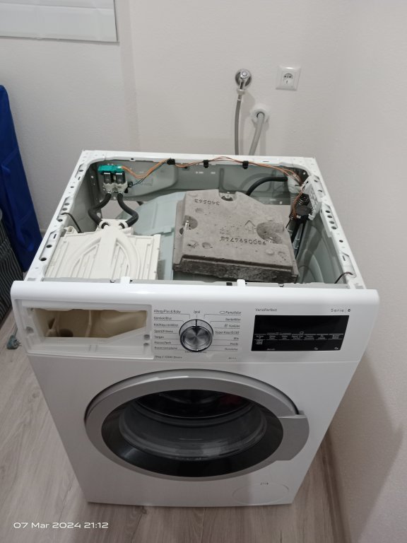

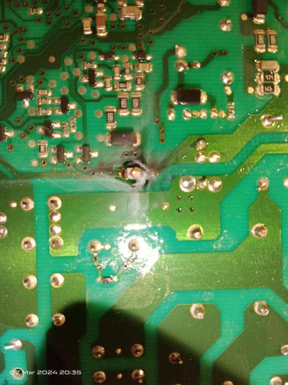

Makineyi söktüm kart üzerindeki sorun bu arkadaşlar yardımcı olabilecek varsa sevinirim. :tara

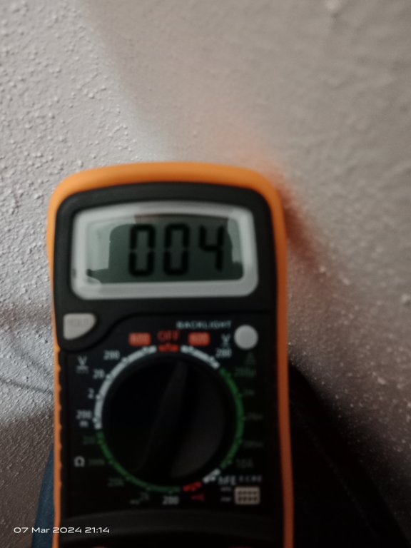

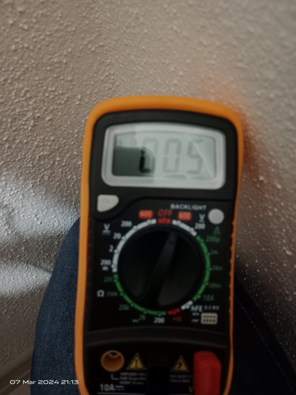

Mahallede trafo çalışması var bu sıkıntı elektrik firması Aydem den kaynaklı olabilir mi?
Daha önceleri Nötr Toprak üzerinde 9v akım vardı trafo sonrası gündüz 1v 3v arası akım ölçümledim ama akşam yine 4v 5v görüyorum.
Toprak hattının değerleri trafodan kaynaklanmaz
toprağın nemliliği ile de ilgilidir. Apartman toprak hattının kalite düzeyine göre değişken değerdir.
Yakın zamanda yağmur yağması, lağım sızıntıları, temizsu akıntıları gibi nem gerilimi volt cinsinden değiştirir.
Aynı anda komşulardan oluşan kaçakların birikmesi ile 24 saatte değişken değerler almak ise normaldir.
Toprak hattının doğru ölçümü ana panodan daireleri ayırıp değerleri okumaktır.
Elektrik dalgalanması olduğunda trafodan dalgalanmanın olduğu faz hattındaki diğer cihazlarında etkilenmesi gerekir.
Apartman, mahalle komşularında da arızalı cihazlar bulmanız gerekir.

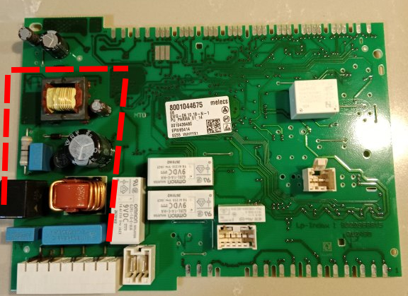

Kartınızı tanımıyorum. Anahtarlamalı güç bölümünde sorun olması lazım (SMPS) sizin yollara baktığımda devre kontrol bölümünde sorun var gözüküyor.

An itibariyle 250v şebeke 7v nötr toprak hattı. Evim müstakil gündüz 238v şebeke nötr toprak 1v 2v evde sorun olsa sürekli olur diye düşünüyorum. Cihazda tamamen elektrik yok kimse yok diyebiliriz. :bilmiyom

Ölçü cihazınız TrueRMS değil. Yani şebeke dalgalanması gösterecek ve gerçek değeri ekranda gösteremez.
Herkesi yanıltabilir.
Görsel incelemede kartın orta gerilim devre elemanlarında bir bozulma gözükmüyor
düşük gerilim kısmında gözüküyor.

Topraklama ölçme tekniğiniz eskilerin 12V ampül ile toprak ile hattın bağlantısı var mı kontrolünden gelen, fenomen olmaya çalışanların videolarında yaptığı teknik. Mühendilikte topraklama ölçme tekniği farklı ve yasal kabul olanı budur. Topraklama hattı hatası dağıtım şirketi değil, tesisatı yapanın sorumluluğunda.
Kaçak olacak yer çamaşır makinesinin motorundan olur. Onu atacak olan toprak hattı. Kaçaktan yani motor tellerin izolasyonun kalkması motor yanığına götürür. 10mAlerde kaçak olması toprağa atar. İnverter kontrol kartı olsaydı geri akım kaçaklarından devre yanardı.
Trafo arızaları kaynaklı itirazlar; bireysel değil, toplu olacak ki hatta her faz hattının kullanıcısı olan aynı zaman biriminde arızalı ürünler olacak. Birinde ampül patlar, birinde televizyon yanar, birininde bulaşık yanar.

kartınızda kombilerdeki güç trafosu olsaydı. yüksek voltaj geldiğinde orta gerilim devre elemanları anında yanardı.
Kartınızda gözüken giriş filtresi sonrasında SMPS devre elemanların ön arka yüzeylerinde görselde bir sorun gözükmüyor.
Fotoğrafta 5 adet terminal bağlantısının sol baştaki beyaz sokette pimlerde bir karartı var. gölgemi yanmamı anlayamadım. dik duran röle bağlantısından motor giden bir bölüm mü?
Ekli dosyayı görüntüle 13599
220v giriş soketi bacakları normal resimde siyah gibi çıkmış, role düğmeyi açtığımda enerjiyi sisteme veriyor. Motora besleme diğer soketlerden gidiyor, beşli bacaklı soket yanındaki dik soket rezistans mesela. Bu makine çalışmadığı esnada bu hale geliyor. :alala
