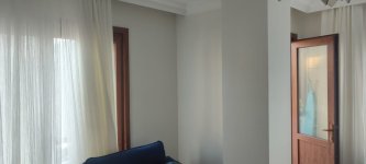

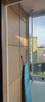

Merhaba, yaklaşık 22 metre karelik oturma odası için samsung windfree premium plus 12k btu klima satın aldım. Odada günün çoğunu yatarak geçiren hastam var. Bu klimayı windfree özelliği ve akıllı takip özelliği nedeniyle tercih ettim. Online keşif ekibiyle klimanın takılacağı yeri belirledik. Bir gün sonra kurulum için ekip geldi. Gelen ekip online keşifle belirlediğimiz alana montaj yapamayacaklarını söyledi. Sebep olarak gösterdiğim nokta ve giderin arasının uzun olduğunu (4-5 metre kadar) söyledi. Gerekli eğimi arada cam olması nedeniyle veremeyeceğini, o noktada olmasını istiyorsam pompa kullanmam gerektiğini söyledi(pompa fiyatı 3500tl). 5 metreden fazla bakır boru gerektiğini ve 5 metre daha boru satın almam gerektiğini söyledi başta, 10 metre mi kullanılacak diye sordum hayır ama 1er metre veremiyoruz ek gerekirse 5er metre olarak satılıyor dedi başta. Öyle saçmalık mı olur dedikten sonra bir telefon görüşmesi yaptı ve metresi 550 liraya hallederiz dedi.
Gelen ekibin önerdiği noktada klima kolonun arkasında kalıyor. Göz takip özelliği iptal olmuş oluyor hem de çok dar bir alana üflemiş oluyor. Çok aceleci davrandıkları için içime sinmedi ve söyledikleri noktaya kurdurtmadım. Çalışma saatleri dışında oldukları için samsungla görüşemiyorum şuan. Sizlerden çözüm fikri almak istiyorum. Konunun daha rahat anlaşılması için bir kaç fotoğraf ve çizim ekliyorum. Şimdiden teşekkürler.
https://prnt.sc/8Evs7omYjQkI oda çizimi
https://prnt.sc/yd9rTFr5qcGe ölçülü oda çizimi
https://prnt.sc/PC-7m5zLpM1W
Mor çizgi benim kurdurtmak istediğim alan, kırmızı çizgi gelen ekibin kurmak istediği alan, siyah çizgi dış ünitenin bulunacağı alan(gider de orada)
https://prnt.sc/0LLkNc0imoQN balkon dış ünite
https://prnt.sc/mABR3iJvAuyj küçük cam
https://prnt.sc/rsdZQ2c_-_ar
https://prnt.sc/Qf6zTxV6tnmq kurdurmak istediğim alan
https://prnt.sc/B_AbwDIy5NXE iki alanın da gözüktüğü fotoğraf
https://prnt.sc/yoqUL6-utDfT Drenaj hortumu burda kırmızıyla çizdiğim gibi yerleştirilse ne gibi bir sıkıntı olur anlayamadım, aydınlatırsanız ayrıca mutlu olurum teşekkürler.
